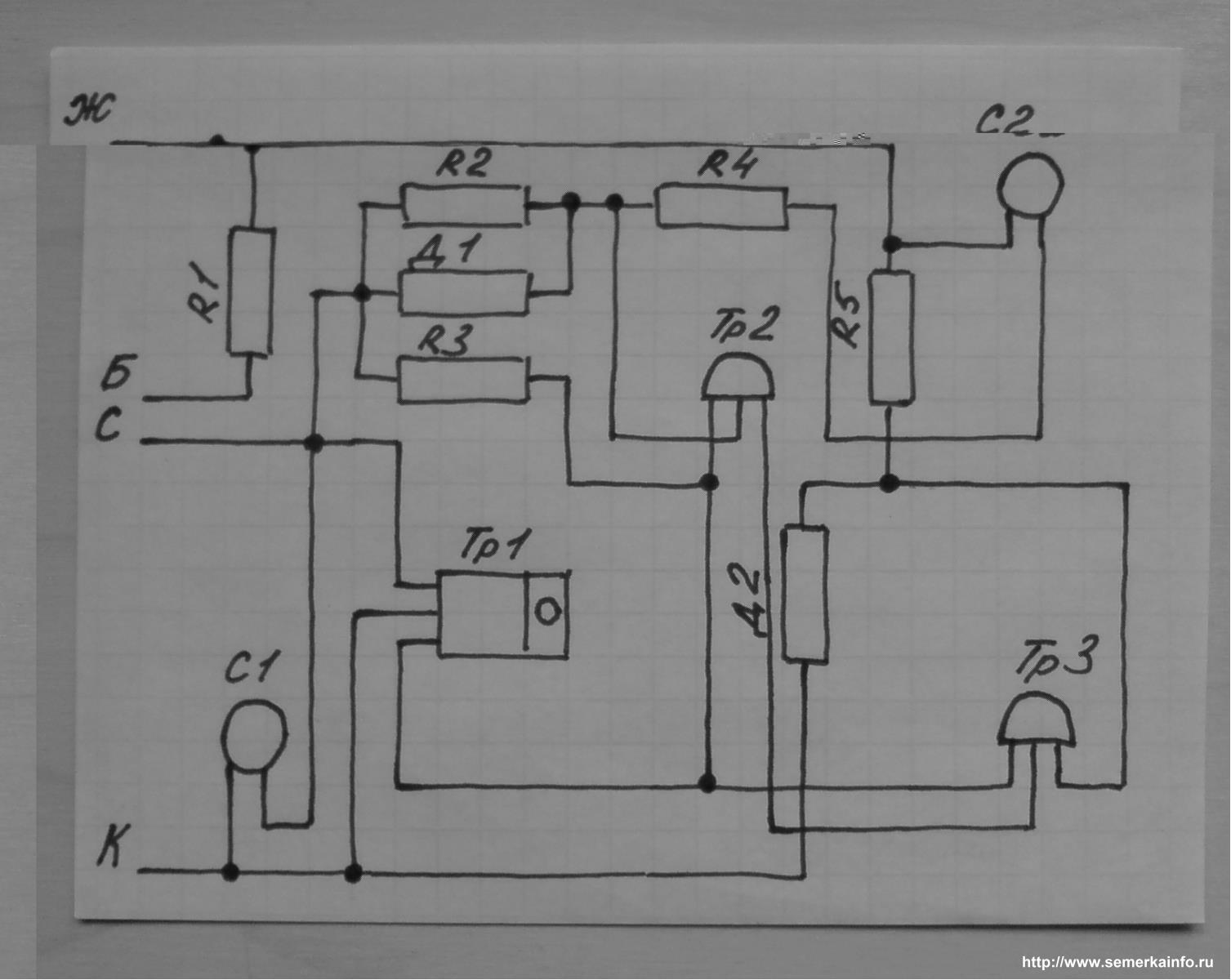

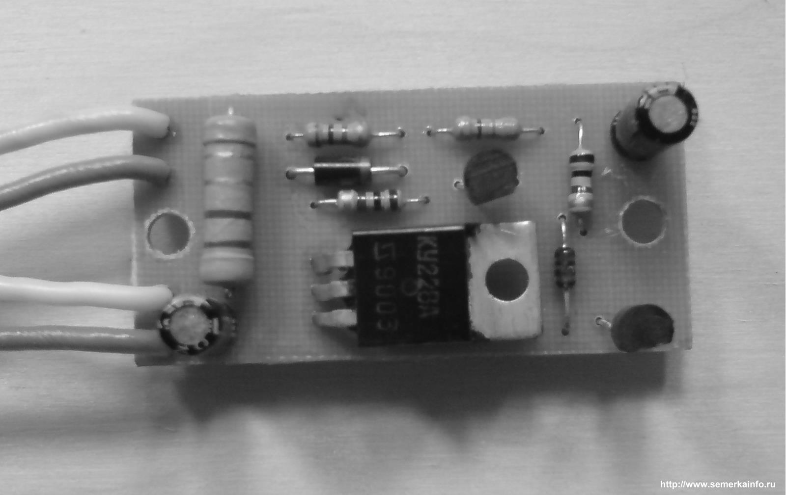

Здравствуйте! Вот моя плата реле, видел её на стр. 12,15, но хотелось узнать конкретно, какое сопротивление отвечает за паузу? Может, Mr_Ice знает?!
Дополнение.
Добавляю схему моего реле, нарисовал правильно, вроде. Чтобы было проще, детали обозначаю не как положено, а как они выглядят на самом деле (на плате).
R - сопротивление,
С - ёмкость,
Д - диод,
Тр - транзистор.
Mr_Ice
Сообщения: 10883
Откуда: МО. г.Пушкино.
Благодарил (а): 59 раз
Поблагодарили: 271 раз
Re: Доработка стеклоочистителя
Непрочитанное сообщение Mr_Ice » Пн авг 09, 2010 20:42:50
Александр 06
скорее всего это р4 может быть и р5.
опробовать можно методом тыка.
