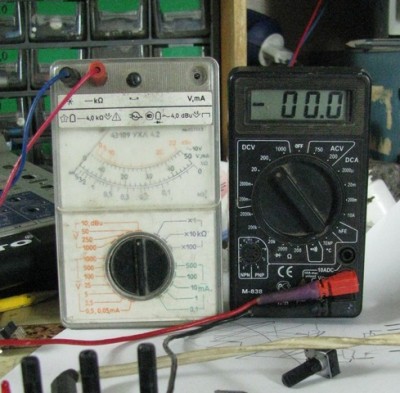

Непрочитанное сообщение Zayec » Сб янв 29, 2011 18:43:19
vaduha75 писал(а):Подсказал бы кто (желательно с фото) какой прибор купить,
Мои приборы на снимке. Стрелочник не самый лучший. Из недостатков могу отметить низковольтное питание- батарейка 1,5 В (не лучший вариант для проверки полупроводников) и иногда напрягает электризация панели, выполненной из полистирола (показания соответственно искажаются).
Рядом - один из представителей 830 серии - 838-ой мультиметр. Один дома, другой постоянно в машине. Покупать лучше с торговой маркой Маstech - меньше погрешность измерения, лучше качество изготовления. Ну, в общем подробности эксплуатации и ремонта, схемы этих цифровых мультиметров можно легко нагуглить.

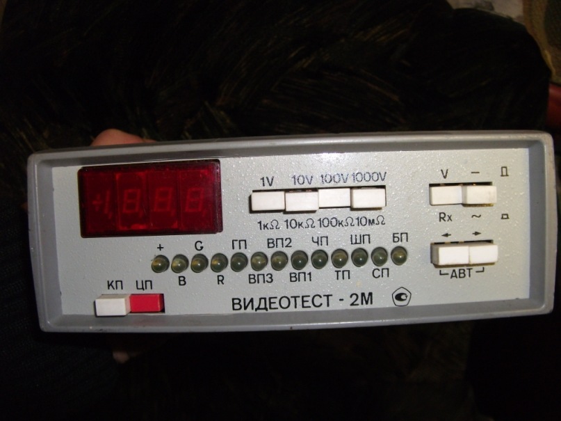

Непрочитанное сообщение Bemrik » Сб янв 29, 2011 20:14:57
а по токовым клещам что раскажете? есть чтонить бюджетное?
а вот этим какой ток максимально можно намерить и как?
Re: Мультиметр или Тестер
Непрочитанное сообщение рустем » Сб янв 29, 2011 20:20:58
Bemrik
10 ампер
один щуп в разъем CDM
второй-в разъем 10 ADC
переключатель в положение DSA 10A

Непрочитанное сообщение Bemrik » Сб янв 29, 2011 20:25:06
рустем писал(а):Bemrik
10 ампер
ясн.... а токовые клещи какиенить бюджетные что посоветуете? чтоб гденить до 100а
