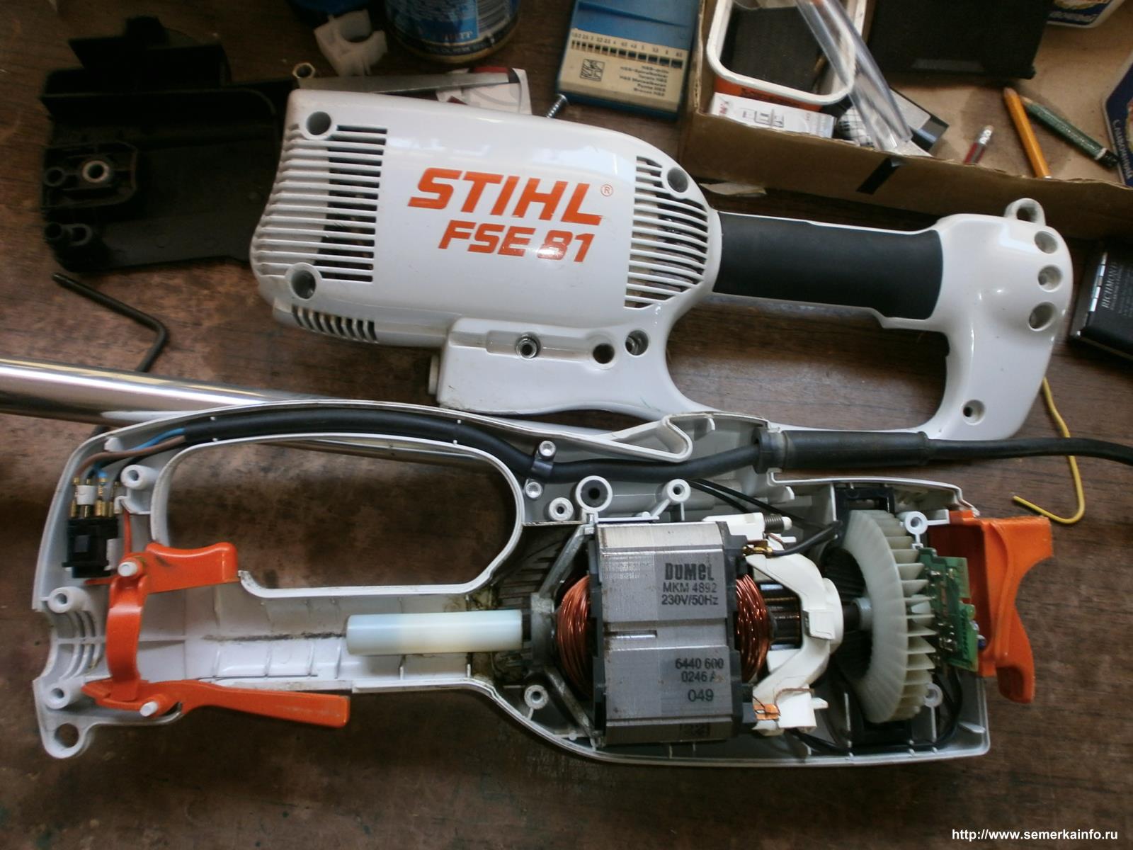

Разобрал э/косу для чистки и профилактики. Всё-таки фирма есть фирма и честный киловатт.

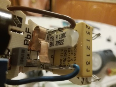

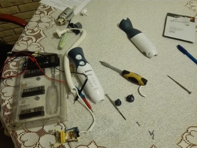

Перестал работать у мамы блендер Бош, просто без причин не включился, всрытие и прозвонка показали, что приказал долго жить тепловой предохранитель. Вот думаю новый купить или может перемычку впаять?

Непрочитанное сообщение Препод48рус » Сб фев 04, 2017 16:49:11
Впаял на 130 градусов, правда токовый номинал не на 3, а на 6 А… работает.

Непрочитанное сообщение Антон80 » Сб фев 04, 2017 17:49:21
Препод48рус писал(а):токовый номинал не на 3, а на 6 А…
Даже лучше. Я думаю, что эти амперы говорят не о защитных способностях, а просто о номинальном токе, который проходит через контакты.

Антон80 писал(а):Я думаю, что эти амперы говорят не о защитных способностях, а просто о номинальном токе, который проходит через контакты.
Поддерживаю мнение. Главное С°.

Непрочитанное сообщение Препод48рус » Сб фев 04, 2017 19:43:00
Тоже так подумал, термопред был поиклеен к кондеру, тоже приклеил клеевым пистолетом. Погонял 5 минут, завтра маме отвезу.

А это не электронный элемент.
Срабатывание 130 градусов? Не поплавится клей термопистолета, если будет 120, например?

Непрочитанное сообщение Препод48рус » Сб фев 04, 2017 20:28:57
прежний пред клеем был приклеен похожим на пистолетный
