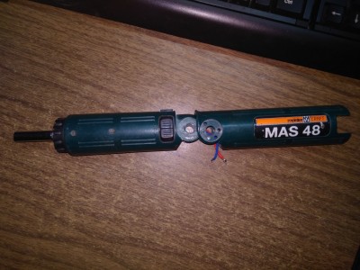

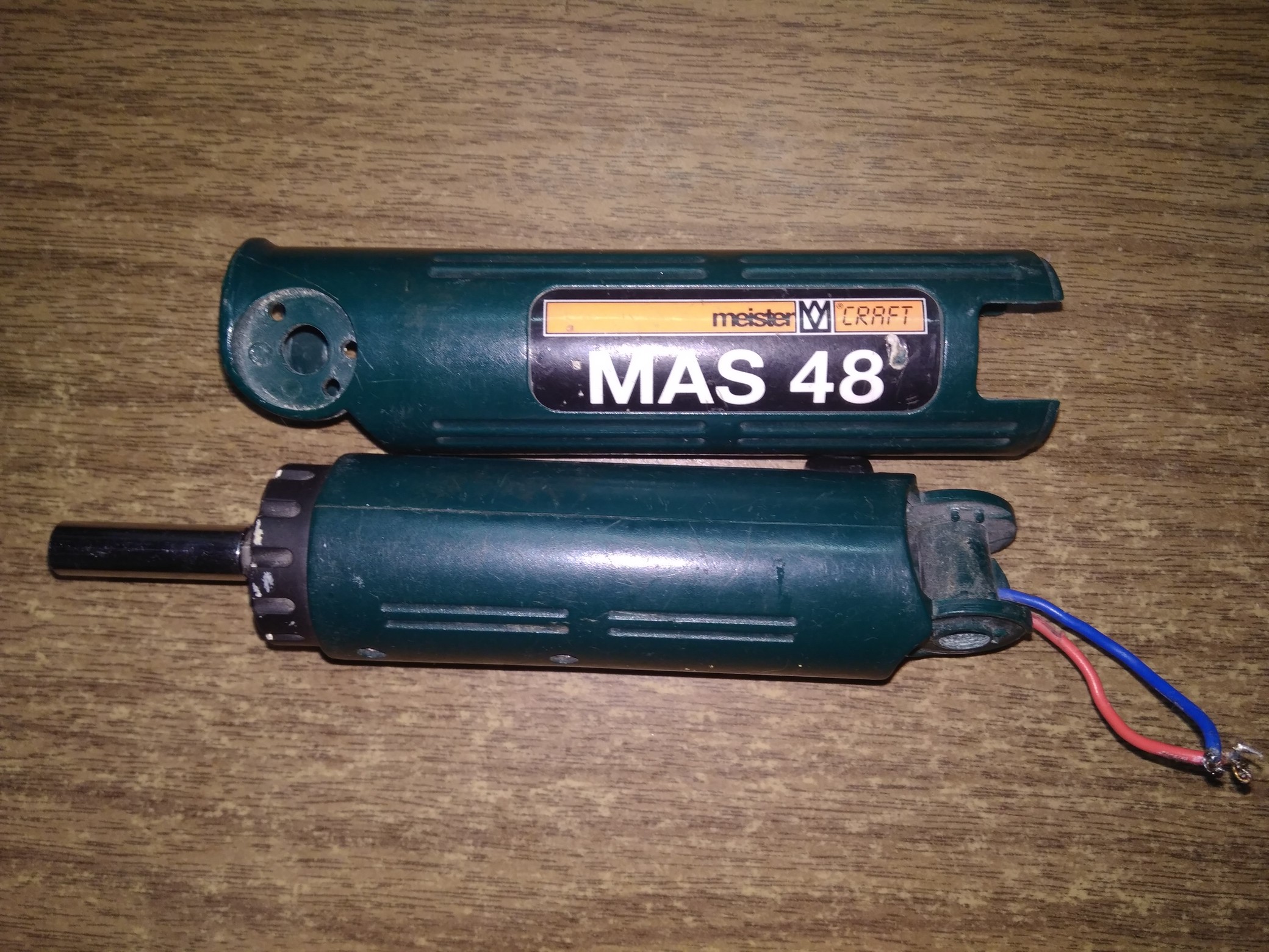

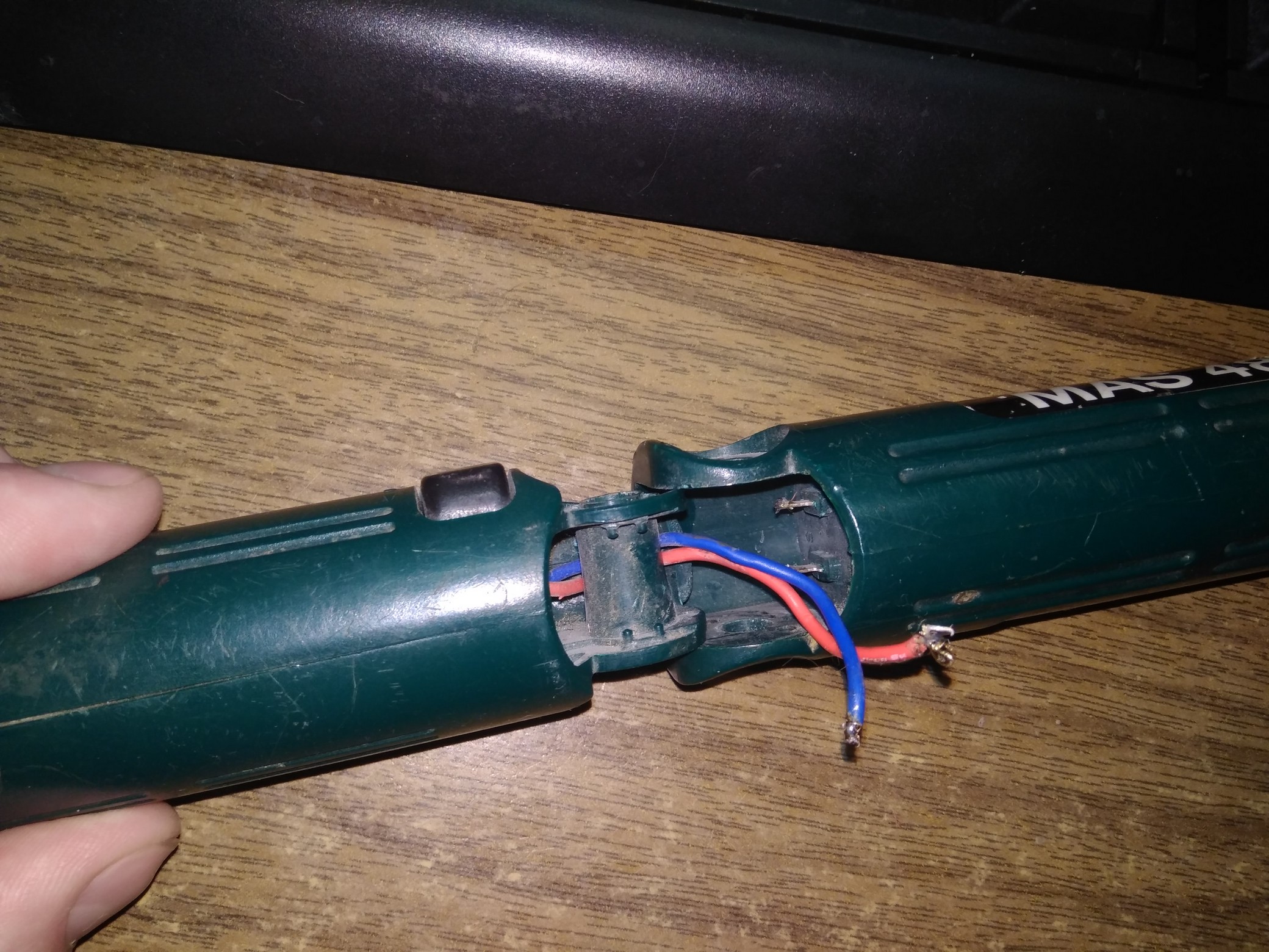

В чулане откопал мини-шуруповерт Meister Craft MAS 48 без аккумуляторов, надумал попробовать восстановить.
Краткие тех.характеристики:
1. Напряжение 4.8 В.
2. Емкость батареи 800 мАч.
3. Скорость вращения: 150 об./мин.
Фото
Пробовал подключить напряжение в 5В, но не завилась, ток маловат наверное оказался или двигатель неисправен(
Каким образом можно проверить работоспособность данного изделия?

Максимиллиан, даже если ты его и восстановишь, то его дури хватит только на винтики корпуса стационарного компа. Подай кратковременно 12В с авто, ничего с движком не случится.

Я знаю что она маломощная (но, там редуктор все же стоит), и обороты маленькие. Мне она нужна немного для других задач. Сегодня попробую разобрать и посмотреть что там да как.

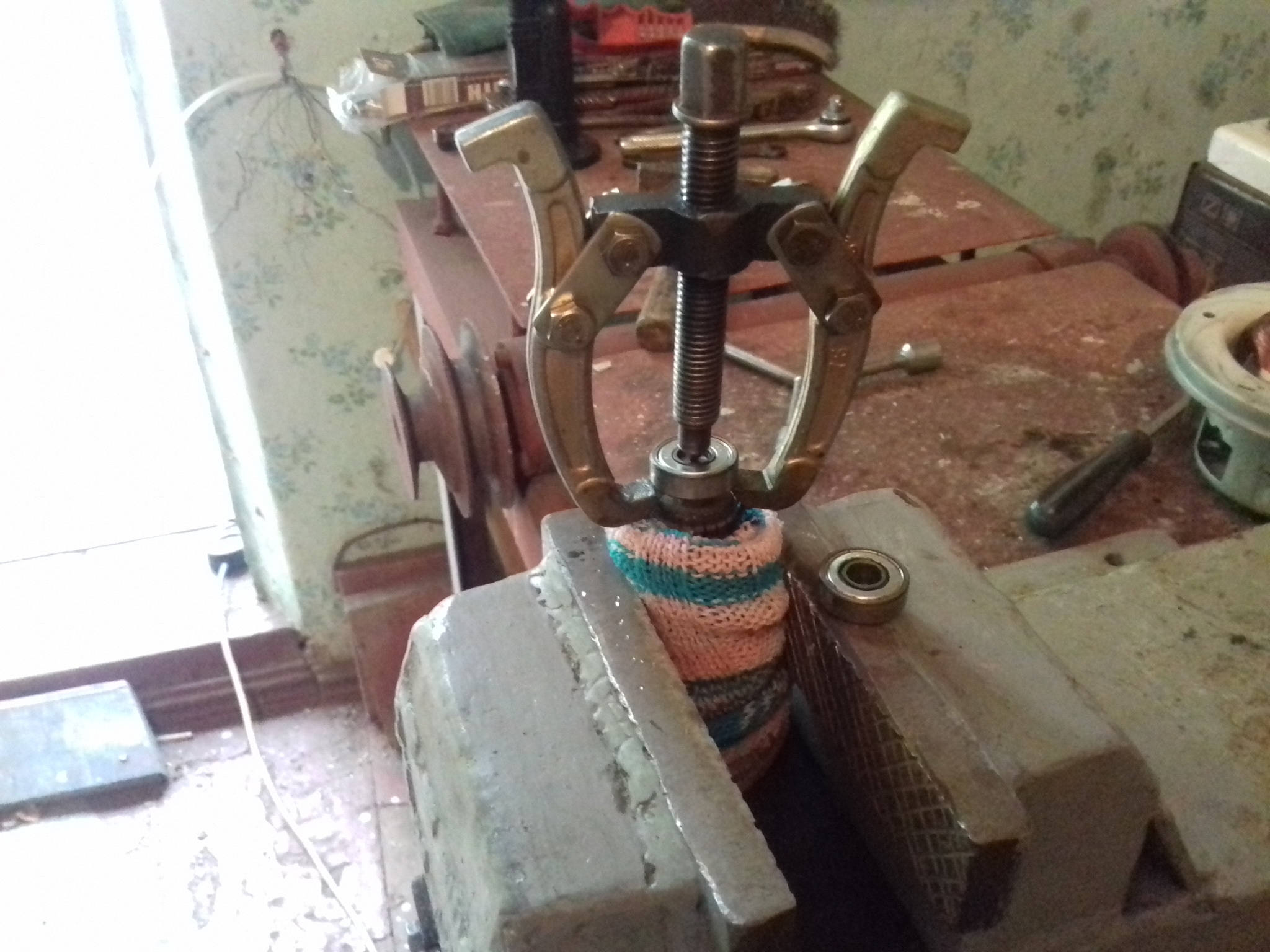

Итак, очередной самсунг пылесос. Подшипники орут. Нск корея написано. Хотя слышал шо нск- японцы. Движок получилось вскрыть с приколами. Во первых буртик не руда отгинал. Но допёр. Вскрыл. Крыльчатку открутить. Капец. С ютуба видео глянул. Бруски, зажал коллектор. Тиски рулят. Потгм сьъёмник подшипнмков. Нормально. Снял. Подш.сидели на клею. Купил новые. В магазе-ремонте инстпума сказали фигня эти ремонты пылесосов- не будут долго ходить подшипы. И крыльчатку центрироватх надо на заводе. Тю. Ну короче соберу. Бабултке одной. Скажу шо если долго не протянет, то тогда движок менять. посажу подшипы на фиксатор резьбы. Типа как на клей.
