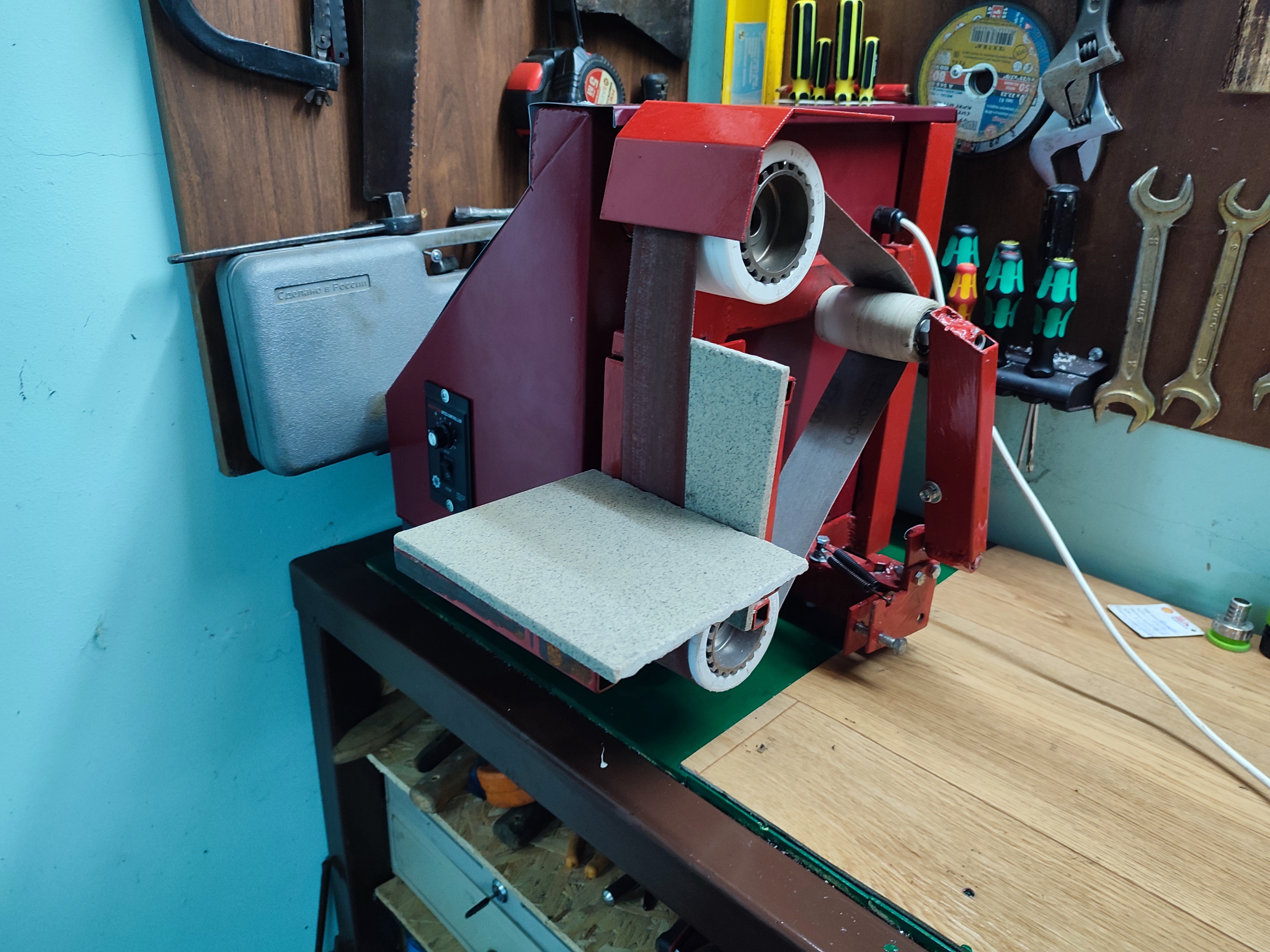

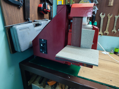

Сегодня закончил гриндер. Двиг от стиралки, китайский регулятор оборотов. Для интереса решил обойтись без токарных работ. Ролики из полипропиленовых муфт, привод собрал из шкивов помпы и ремня ГРМ 2108.

А оси?

Подшипники помпы 2108 вместе с валом

Ага, а на двигатель как насадил? )

Со шкива двигателя буквально десятку аккуратненько снял наждачкой. После этого на него просто напрессовал шкив помпы.
По фото - сейчас немного поправил и урезал вертикальную упорную пластину, она у меня на клее немного уползла

Гранит же?, можно пару болтов добавить.

гранит. Сейчас сидит крепко, ничего добавлять не нужно. Клеил на жидкие гвозди.

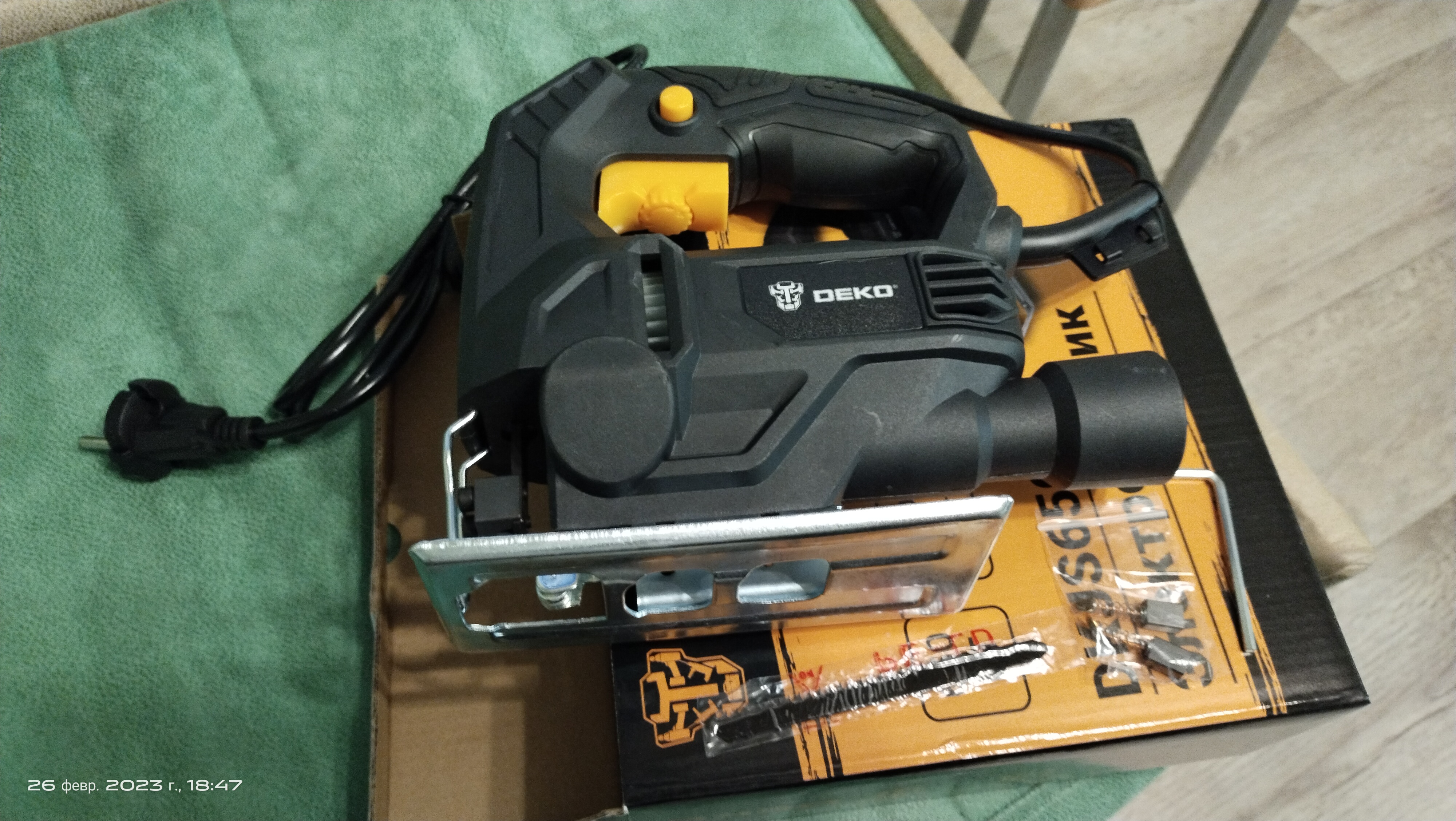

Жена вот обновила мне электролобзик, но с условием - разделочные доски обновить :-J
Отправлено спустя 39 секунд:
Шурик тоже этой фирмы, с моими потребностями справляется

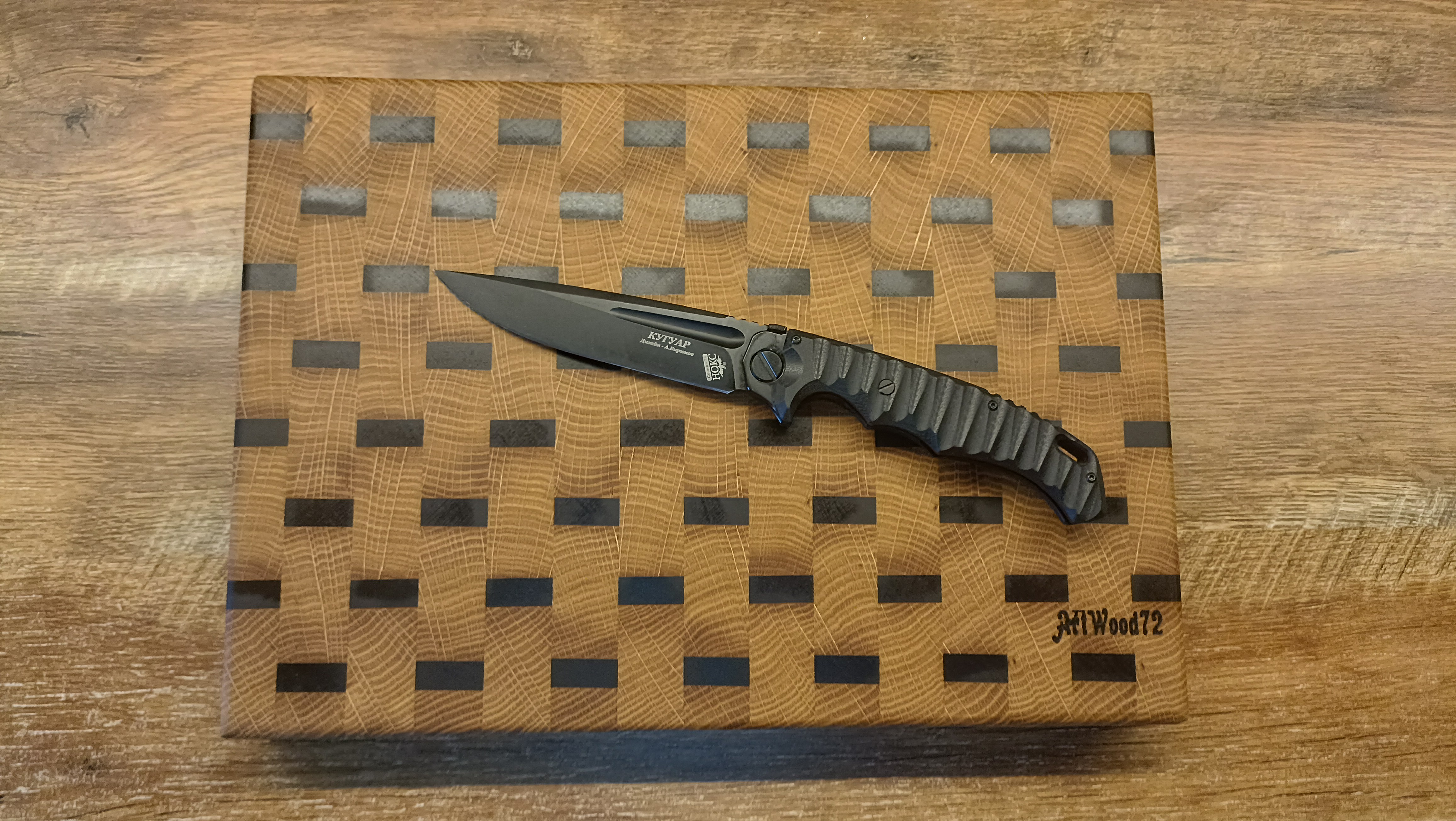

Обновил разделочную доску. Дуб и морёный дуб.
Размерчик небольшой, 25*35см.

Medved@790, Сам сделал?

Не думаю. Это недешёвая фигня у нас начинается от 4 круб за такой размер толщиной 5см из нескольких сортов твёрдого дерева.В ваймах клеят из брусков. Ещё тот гемор.

Haris22, нет, там инструмент нужен станочного исполнения, предположу что ЧПУ. Сосед по участку делает.
Буйный, Толя, не так уж и дорого для меня - 2₽. За доску 40*60 человек отдал 7,5₽.
Я матери подарил ещё одну с заточкой её ножа и строго настрого запретил использовать в качестве подставки для всякой некухонной хрени, а то видите ли она поцарапать боится, а изготовитель на таких курей рубит и хоть бы хны. На мои ножи доске по барабану.
Отправлено спустя 8 минут 9 секунд:
Кстати он на Пасху делает из дерева полставки под яйца сквозные, всякие менажницы для орешков и прочие светящиеся украшения. Явно вложился и это не только ручной труд. В масле топит дерево для пропитки.
У меня от свеклы до сих пор пятен нет, а пару раз в неделю сок делаю.
