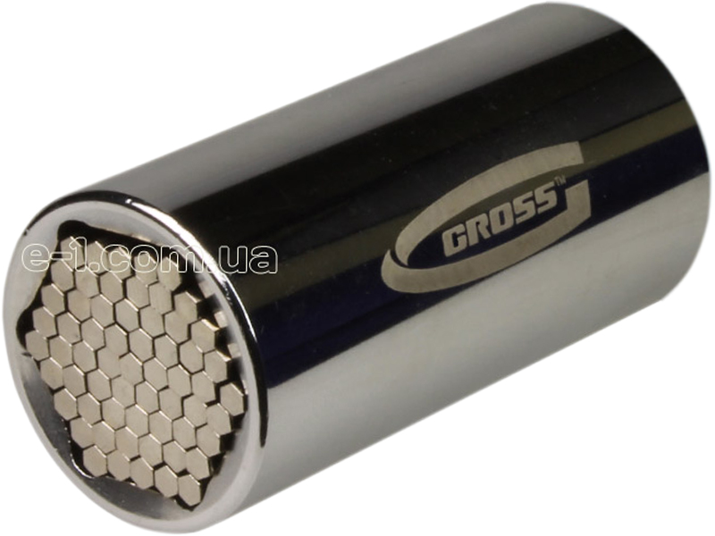

Забавная хрень, когда есть разводные и трубные ключи. :-J
Сообщения: 47817
Благодарил (а): 1512 раз
Поблагодарили: 3782 раза
Re: Каким инструментом Вы пользуетесь?
Непрочитанное сообщение Антон80 » Ср июн 21, 2017 15:26:52
Эта хрень не получила распространения.
Думаю, у той будет аналогичная судьба.
Сообщения: 17969
Благодарил (а): 1403 раза
Поблагодарили: 2210 раз
Непрочитанное сообщение Препод48рус » Ср июн 21, 2017 17:07:56
Для нее нужно много места вокруг гайки/болта, и большой момент они не выдержат, т.е. приржавевшую гайку не открутишь… баловство

Это как гибкий удлинитель, не сорвешь даже незаржавевшую гайку.

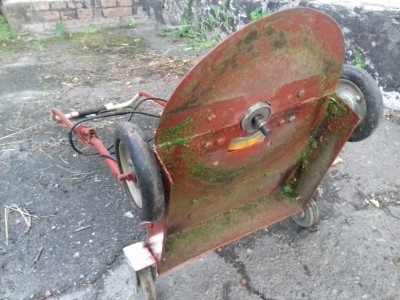

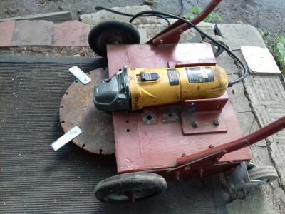

Собрал опять газонокосилку из болгарки. Зажал туда круг на 230 мм с алмазным напылением и прикрутил к кругу ножи. попробовал включить- вой такой металлический стоит! Аж страшно стоять возле этой хрени. Снял нафик круг. Попробую леску. А круг поставил на малооборотистый движок- косит, но не лучше, чем просто полоска с ножами самодельная.

X-TAZ писал(а): Аж страшно стоять возле этой хрени
Мне смотреть страшно, не то что стоЯть.
Непрочитанное сообщение X-TAZ » Чт июн 22, 2017 6:32:03
Да, но Я туТ смотрел токошо видео про ножи для кос. Так там вобще по 250 мм циркулярный круги по 1,5 мм толщиной! И ничё- косят жеж! На длинном рычаге! Как будто оно на метре отлетем по ноге не попадёт!

Подпись интересно смотрится под последним фото :psih:
