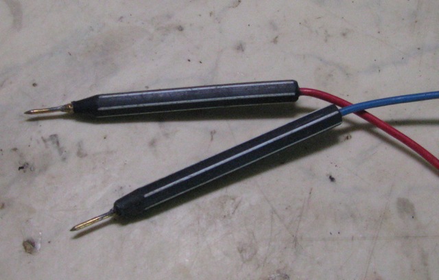

Я наверно подделку купил, у меня на обеих проводах иглы оторвались :cry:

W25 писал(а):Я наверно подделку купил, у меня на обеих проводах иглы оторвались :cry:
у дешевых китайских всегда так
комплект проводов стоит как китайский мультиметр
или используя наконечники сделать самому

mik58 писал(а):или используя наконечники сделать самому
Не знаю, как сейчас, а раньше такие замечательные шариковые ручки были - пластмасса неколющаяся. :thum1:
Отверстие под провод рассверливается до необходимого диаметра длинным сверлом, в качестве наконечников можно применять штырьки от разъёмов типа ШР.

Zayec писал(а):Не знаю, как сейчас, а раньше такие замечательные шариковые ручки были - пластмасса неколющаяся.
да, а можно наконечник закрепить в цанговом карандаше
