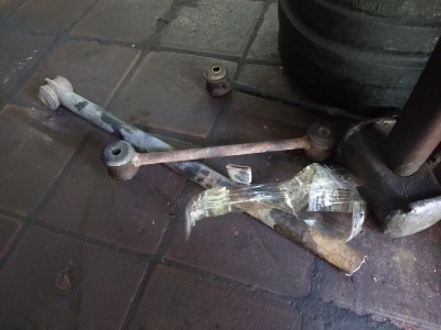

Вчера сделали небольшую прогулку на 460 км. баллона газа хватило на 440 км. где-то на 260 км оторвало правую продольную длинную реактивную тягу, судя по всему, частично сгнила сварка. теперь стоит выбор производителя этих тяг. буду сразу все менять, раз такое случилось. может есть у кого мысли по производителю? смотрел на Сэви-Экстрим, но как-то совсем смущает на фото одна тяга, как будто прихватки вместо шва

сайленты отменные делают.к этому вопросов нет.каковы сами тяги(металл) не в курсе.все тяги обязаны быть обварены к корпусу под сайлент в круг.сварка,безусловна,не ручная...

Они совсем хлипкие, там такая жесткость, их руками качать можно влегкую. Никуда не годится. Надо тяги на сайленблоках 2108, сразу другое поведение машины на дороге.

Антон80, я панару уже менял. моя была согнута почти по центру... если у меня начали отламываться тяги, то лучше сменить на новые, это мое мнение. и менял одну короткую, тоже по сварке лопнула

Заменены все реактивные тяги, заодно и все болты с гайками заменились. Все резьбы смазаны, должно немного походить
