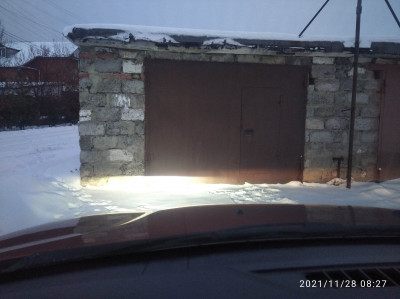

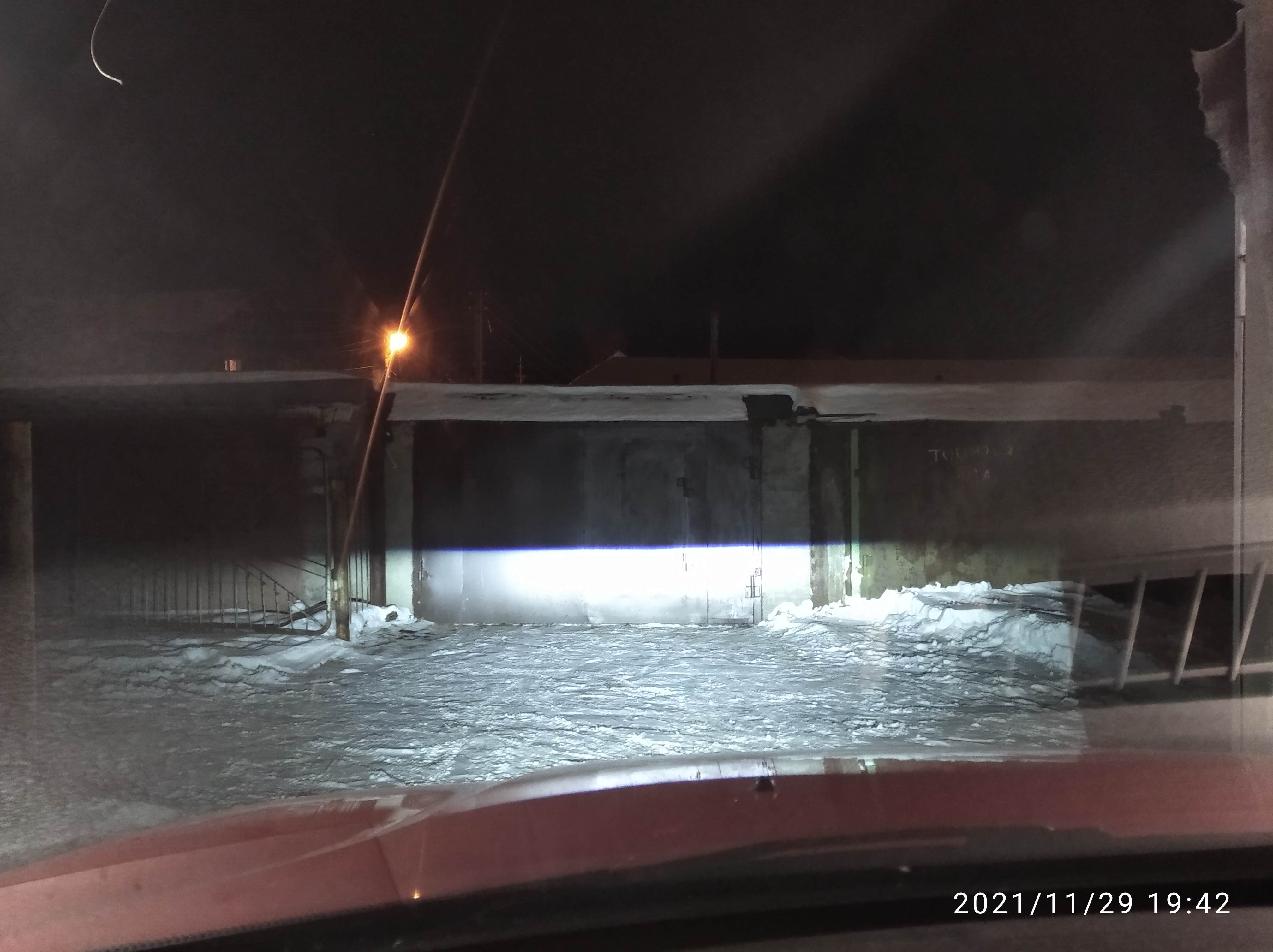

Пришли мне вот такие штуковины
Кисонька оценила
Вчера их подготовил, распаял разъёмы под мои родные Н11. Сегодня установил.
Заведомо ниже отрегулировал, чем это положено. Пока так поезжу, отрегулировать можно очень быстро; не хотелось бы никому причинять неудобств.
Слева линза, справа родная птф
Линзы в ПТФ

СТГ плохая, да и пучок как для ПТФ узковат по фото. Незачот.

У линз со шторкой плохая СТГ :D Денис, ну тут
то хоть свои экспертные 5 копеек усмири в себе)))
Понятно что это всего-лишь линзы трёхдюймовые, и они не будут освещать обочину под углом 90°, но мне их так не хватало к стандартному галогену. Лампы, кстати, в нём я тоже поменял на fukurou; всей местной бригадой поменяли 4 комплекта.
Сейчас утро и вечер темнота кромешная по дороге на работу; я даже сравнивать не хочу какой свет был и какой стал.
А она не может быть плохая? Если не будешь бухтеть, расскажу, как отличить плохую линзовую СТГ линз от хорошей :psih:
Medved@790 писал(а):
Сб дек 04, 2021 14:20:23
Короче, получилось что-то вроде второго ближнего. В продаже есть светодиодные ПТФ, которые именно ПТФ, если что.

Денис, понятное дело что это не модули за 20-25т.р.; всё-равно граница чутка синевой отдаёт. В любом случае она тут имеется и никаких засветов быть не может, как у обычных птф и тем более с ксеноном, тьфу на него окоянного. Настроены они по ГОСТу - около 10см на 10м уклон пучка относительно центра линз. И таки да - это дополнение ближнего света. Так и было задумано.
Половина города ездит на ПТФ, половина от этой половины с ксеноном в рефлекторе и не редко в два этажа. Не зря я за линзы в два раза переплачивал относительно якобы линзованных сал-манов - по факту у них неоднородное распределение света со всеми вытекающими. Так что давайте будем более избирательны в необоснованных обвинениях.

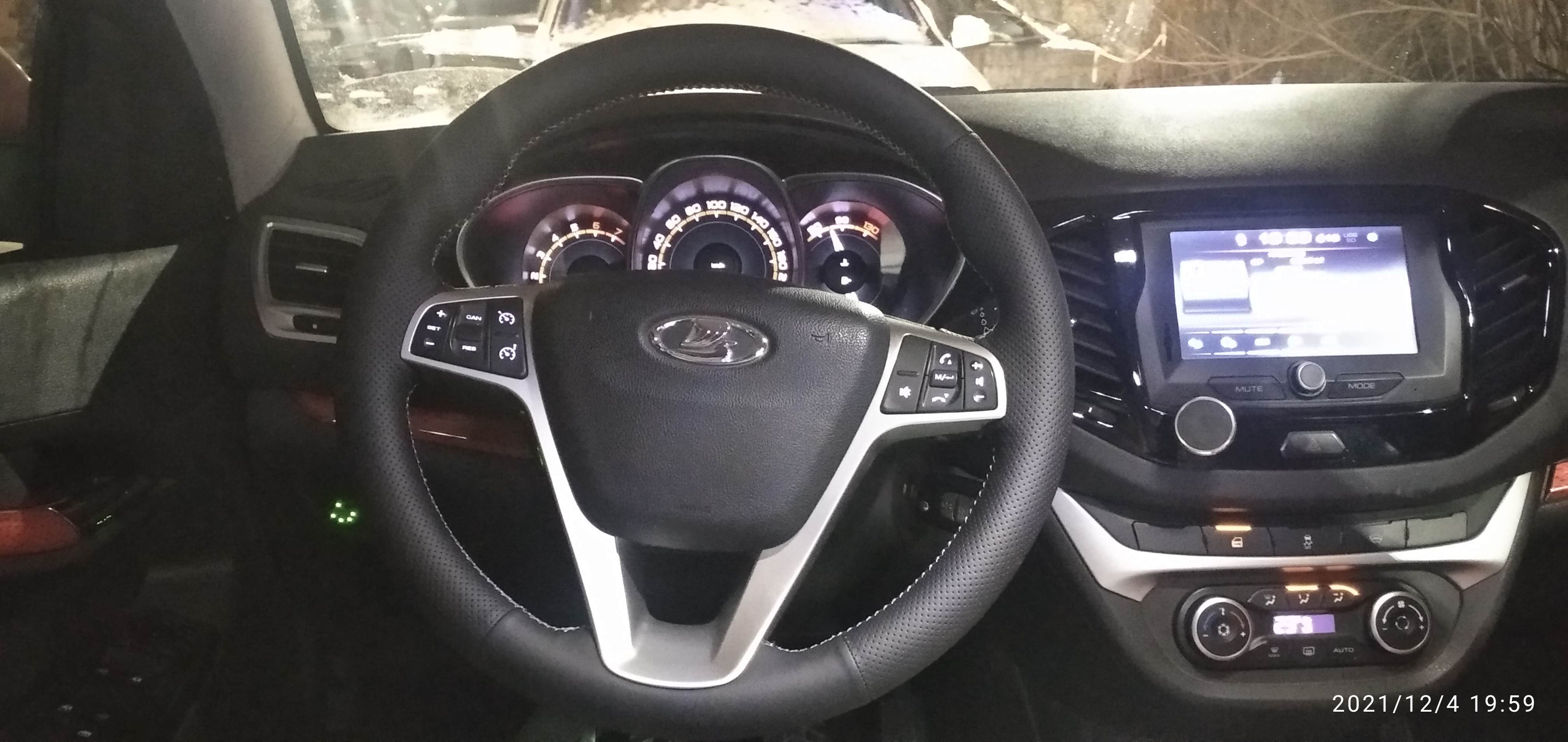

Лучше поглядите какую я оплёточку сал-ман прикупил взамен износившейся за три года. Не пришлось возиться с полной перешивкой спиц и за вечер Я справился без снятия руля.
Ну в твоем случае граница будет не так заметна, а вот на ближнем с такой СТГ ты все глаза себе сломаешь.
Неплохо, швы сверху не сильно выпирают?
Лучше, чем я в прошлый раз пронизывал простёганые швейной машинкой родные отверстия под нитку. В этот раз стягивал именно за нитку, а не за "кожу", которая меньше теперь выпирает и из-за этого тактильно шов более приятен.
Воо, так и надо. Сам наступал на эти грабли.
На мой взгляд справился на отлично :thum1: умеешь, могёшь.

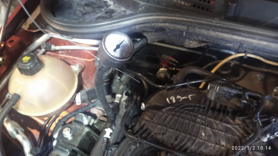

А пока поделюсь последними эксплуатационными приколюхами. Пробег перевалил за 60т.км.
Недавно получил обновку вместо резиновых ковриков; решил вместе с рулём облагородить и салон. С обшивкой водительского кресла вопрос остаётся открытым.

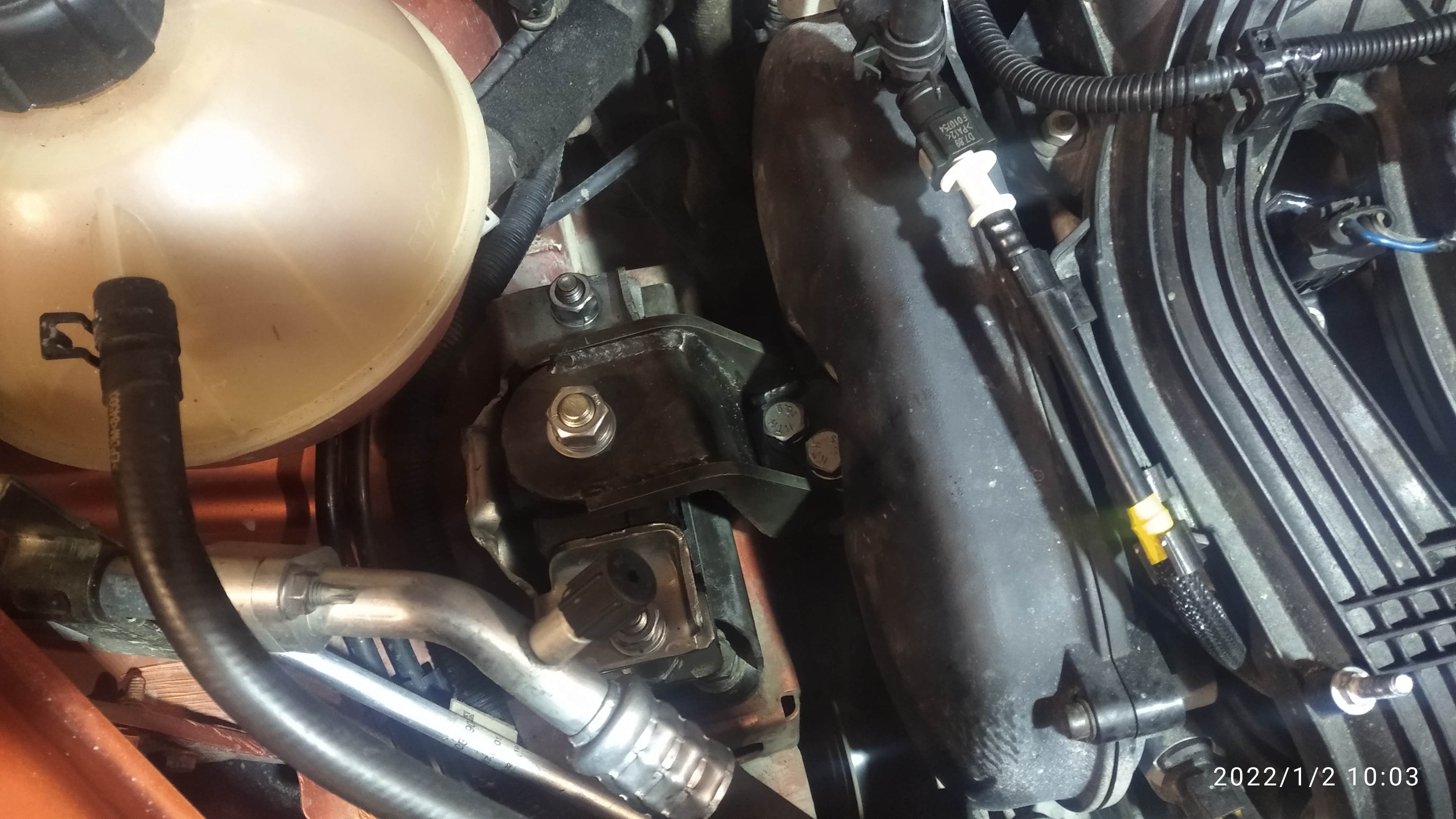

Давно у меня лежала опора двигла с подушкой от дукато; выцыганил у производителя с хорошей скидкой по претензии за переварку кронштейна от гидроопоры. С заменой масла и установил вчера, а так же собрал измеритель топлива; тройник и штуцер под манометр с али. Не хотел целый комплект брать, а то этих манометров навалом. На горячую в норме, около 3,7бар; не проседает при перегазовках.
