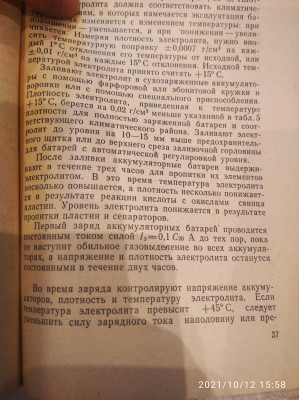

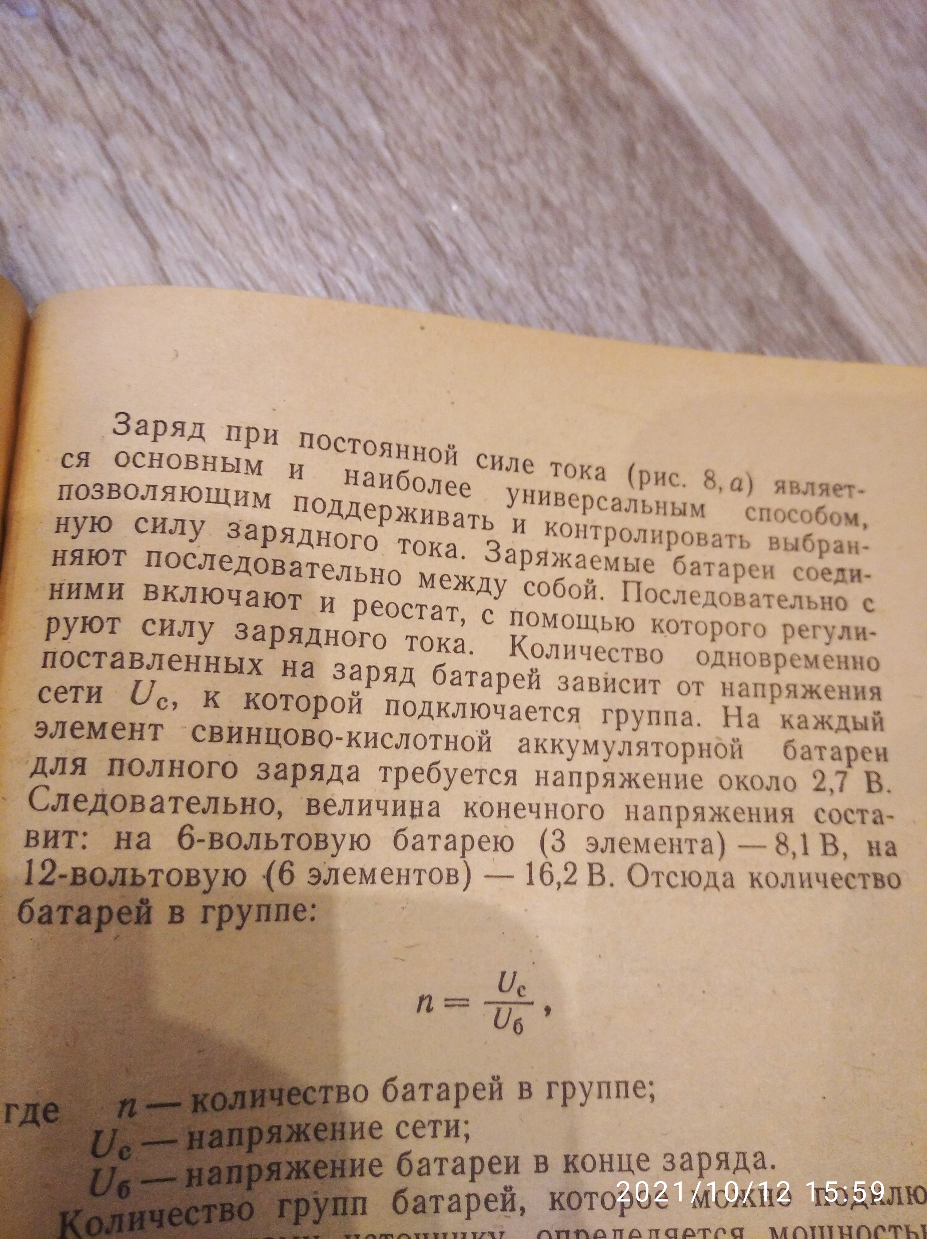

Непрочитанное сообщение Medved@790 » Вт окт 12, 2021 12:07:39
Пн окт 11, 2021 16:47:53
Извини, не видел. Можешь продублировать, если под рукой.
Конечно. Из сумки только достану.
Раз
Два
Три
Аргументы?
Lada vesta sw cross 1,8МТ
Непрочитанное сообщение Йожык » Пн окт 18, 2021 4:56:41
Ну вот это уже аргумент :thum1:

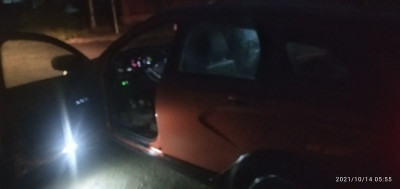

Непрочитанное сообщение Medved@790 » Пн окт 18, 2021 17:48:53
Я б даже сказал три.
Не так давно с сыном проследовали в гараж на ночь глядя; я вымыл машинку, обтёр и на зиму нанёс тот же полироль fusso coat от soft99. На следующей неделе температура будет стремиться к минусу, поэтому буду вырабатывать воду и убирать Керхер. На данный период мойка планируется без шампуня.
Кстати, не помню писал или нет, потихоньку обучаю сына вождению у себя в посёлке. Супруга когда увидела как мы поменядись местами и он поехал - удивилась. Косячит редко. Продолжаем вести наблюдение :fear:
Гидрофоб радует.
Кто моет по утрам? Я мою по утрам. Ведь у меня администрация за гаражом.

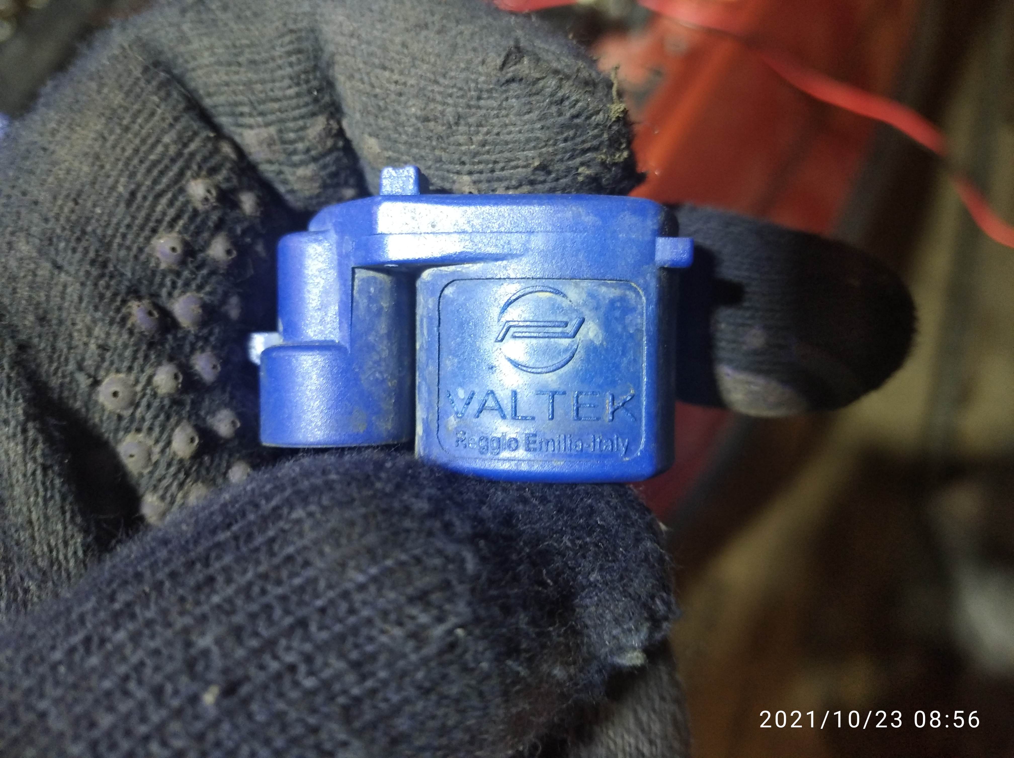

На неделе стало лихорадить газовую установку. Взал ноутбук на прокат, увидел падение давления при включении, стал копать в сторону клапана. Катушка соленойда давала нестабильные показания споротивления: то 8Ом, то 120Ом, то 0,5МОм
Беда в том, что я живу в том городе, где дефицит буквально всего. Катушку валтек под фишку я так и не нашёл, поэтому кое-как подобрали в сервисе б/у атикер под клеммы. Хреновинка обошлась мне в 150р. и заставила потратить полдня времени на поиски :rlc:
