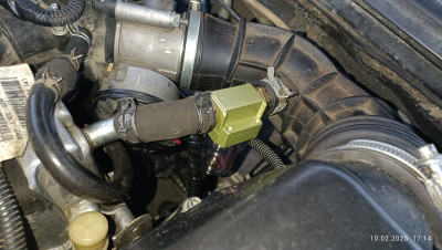

Непрочитанное сообщение Medved@790 » Ср фев 19, 2025 16:52:14
Буйный, Толя, я всё-таки не стал заморачиваться - дел хватает; отдал двушку покуда был по делам в соседнем городишке; залил ноябрьскую обнову от челябы. Домой мчали совсем с другими эмоциями, налегке :thum1:
Пробег +115т.км.
К выходным готовлюсь заменить масло, свечи, глянуть эндоскопом в камеры сгорания.
Ну и временно, а может и постоянно, установил микромаслоуловитель. Чуток расшарошил ему каналы. Посмотрим что поймает.

Непрочитанное сообщение Буйный » Чт фев 20, 2025 6:01:42
А подробнее?

Непрочитанное сообщение Medved@790 » Чт фев 20, 2025 9:01:31
А подробнее?
Колбочка, вразрез большой ветви вентиляции картерных газов, с циклонным способом сепарации; как на магистрали паровой фазы ГБО Алекс Ультра 360.
На Жигулях у меня стоял огромный корпус с 20ми патрубками (лежит в гараже), что явно было бы избыточно. Этот установлен на посмотреть наберётся ли что-нибудь в колбу или нет.

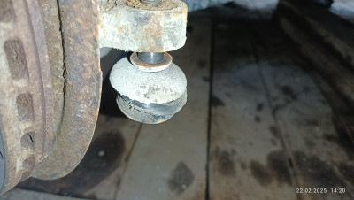

Непрочитанное сообщение Medved@790 » Сб фев 22, 2025 13:15:52
Ну что ж, замена масла километр в километр через 3т. после обкатки. Масло в тазике тёмное, с каплей металлизированных вкраплений на дне при сливе.
Залит синтек 5в40 7000й + фильтр vic.
Эндоскоп ничего криминального в камерах сгорания не нашёл. Нагар рабочий. Свечи поставлены иттриум.
Пока был в теплом гараже, заменил пыльники на рулевых тягах. Не стал заморачиваться и снял с более чем живых ctr.

Непрочитанное сообщение Medved@790 » Вс фев 23, 2025 3:07:22
Сб фев 22, 2025 15:55:16
По причине..?
Толя, там фотка показывает состояние ДО. Все растрескались. До весенней слякоти полюбас надо было заменить чтобы не кончить наконечники.

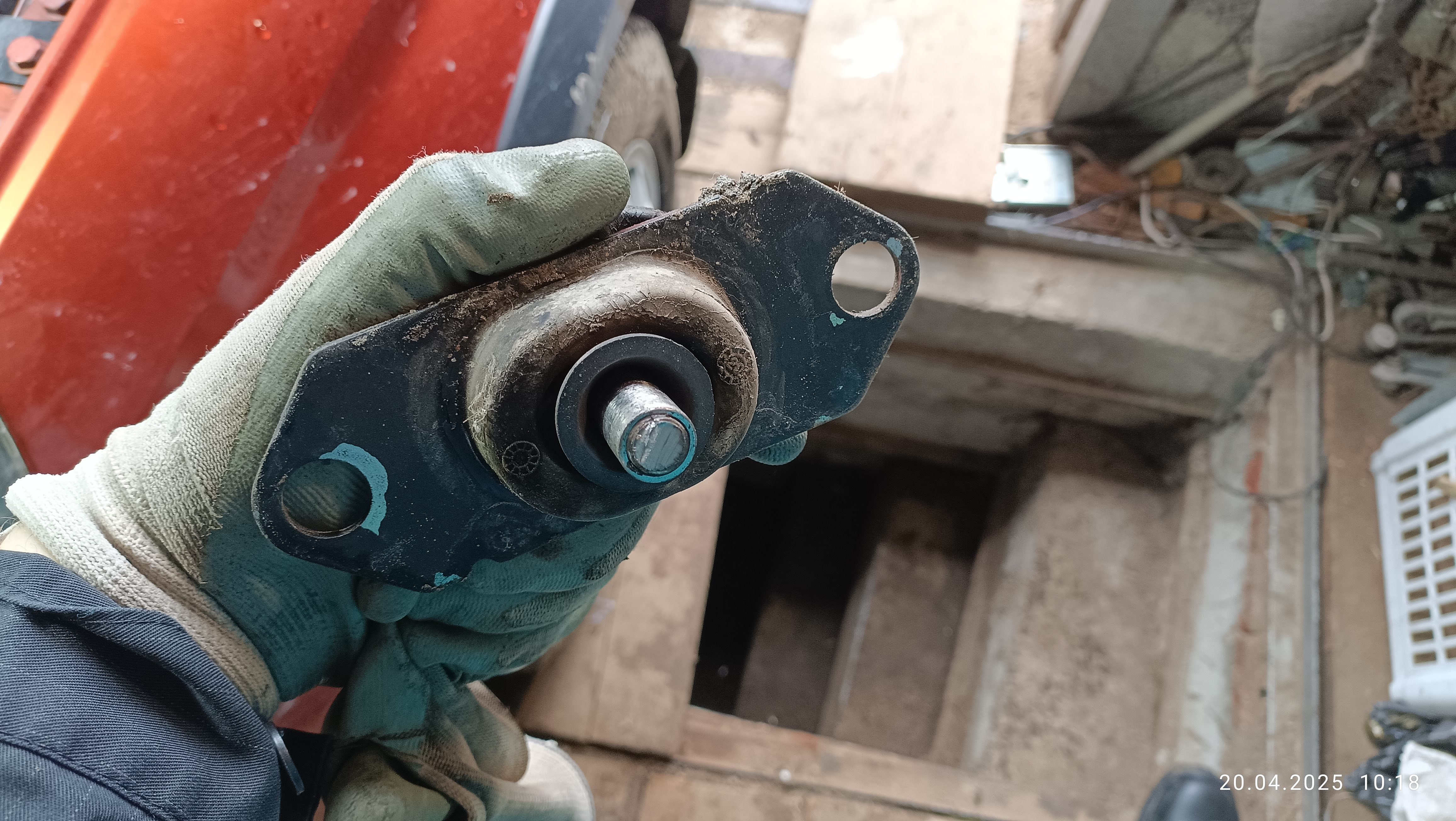

Непрочитанное сообщение Medved@790 » Вс апр 20, 2025 12:05:06
Пробег 117. Отвал болта подушки КПП. На нём висит дрыгатель.
До гаража доехал, разобрал подушку, вызвал подмогу и заказал болт м12 с мелкой резьбой.
Комплектный болт был м15*1,75 с резьбой до шляпки :confused: Вот его и срезало, хотя я далеко не хасанатор-суетолог.
Новый болт приварен шляпкой к кронштейну КПП. Болты в КПП, кстати, м12*1,75; резьбы все прогнаны и посажены на фиксатор резьбы.
Три часа драгоценного времени украдено из моего выходного дня и авто снова в строю. Что ж поделать то...
