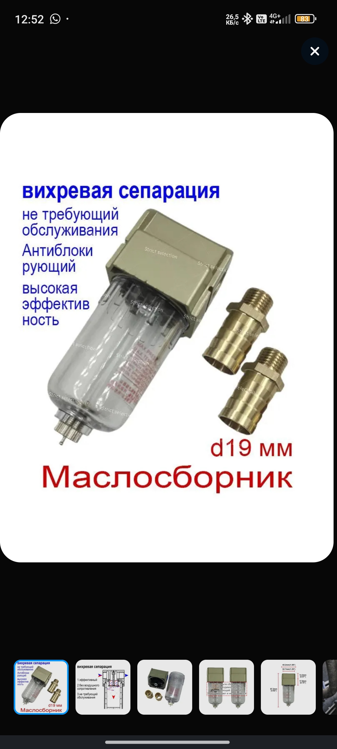

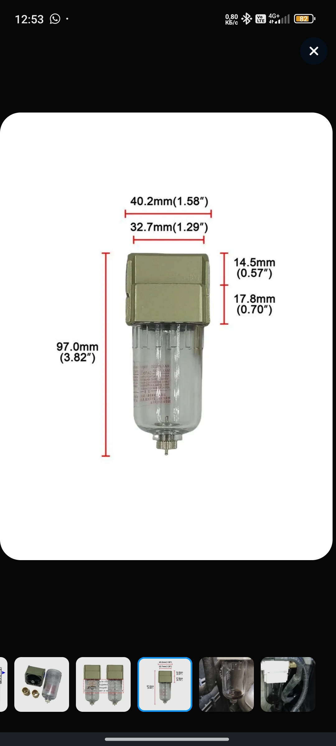

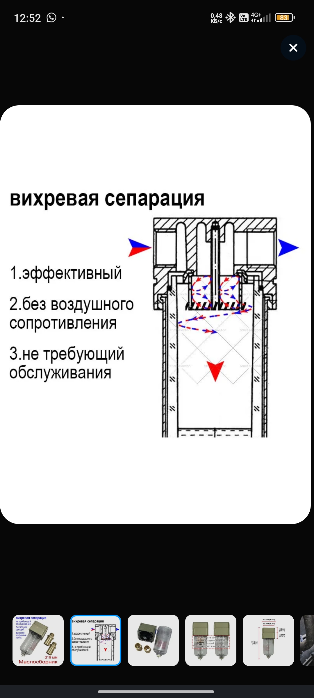

Колбочка, вразрез большой ветви вентиляции картерных газов, с циклонным способом сепарации; как на магистрали паровой фазы ГБО Алекс Ультра 360.
На Жигулях у меня стоял огромный корпус с 20ми патрубками (лежит в гараже), что явно было бы избыточно. Этот установлен на посмотреть наберётся ли что-нибудь в колбу или нет.

Ну что ж, замена масла километр в километр через 3т. после обкатки. Масло в тазике тёмное, с каплей металлизированных вкраплений на дне при сливе.
Залит синтек 5в40 7000й + фильтр vic.
Эндоскоп ничего криминального в камерах сгорания не нашёл. Нагар рабочий. Свечи поставлены иттриум.
