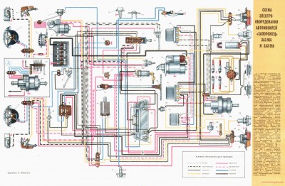

и так, уважаемые знатоки, проблема такова не работает генератор. провод который идет от него (красный) весь оплавленный и из него вылезает сама жила.
собсно почему он не работает? и что за коробка к которой идет этот провод? проверку гены осуществил путем отключения аккума.
и может ли это быть связано с не работающим замком зажигания? при подключении аккума сразу включается зажигание, стартер ключаю замыкая провода на реле а на замок зажигания вообще ноль реакции. еще не работают поворотники, хотя преды и реле в норме
лампа заряда при этом не горит, горит только давления масла, и то пока не заведешь =)
Благодарил (а): 299 раз
Поблагодарили: 624 раза
Re: ЗАЗ - 968
Непрочитанное сообщение D.I.M.A.R. » Сб авг 11, 2012 20:33:45
может схема поможет

Непрочитанное сообщение четвёрковод » Сб авг 11, 2012 22:07:55
То реле полностью механическое, имеет пару резисторов на керамике и несколько контактов, проверить тестером элементарно, контачит пара контактов или нет, цел резистор или нет, больше нечего проверять.
Завтра поищу книгу, сделаю сканы тебе.
Какая именно модель у тебя ЗАЗ? С подфарниками? Схема выше про него?

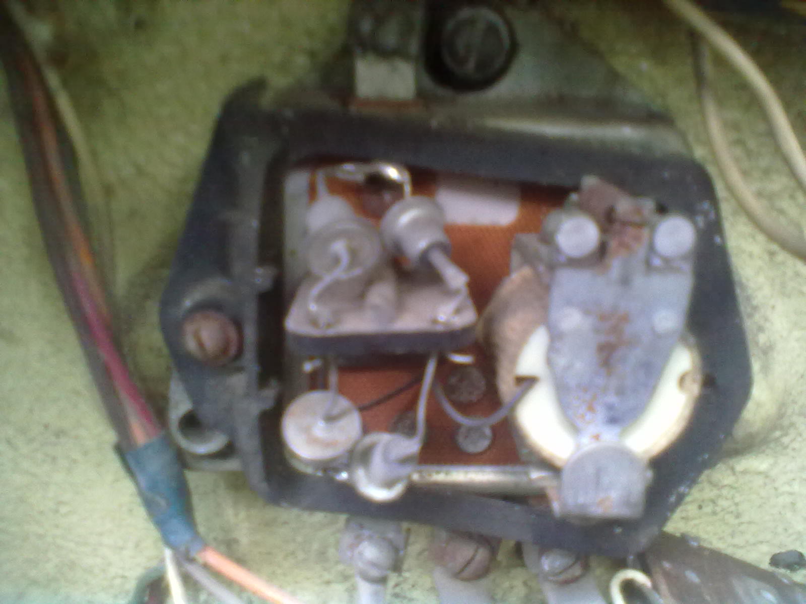

Непрочитанное сообщение Миша » Вс авг 12, 2012 11:36:07
и так, заменил оплавленный провод, посмотрел что куда идет в общем глаза такие :wacko: , ничего не понимаю :wacko:
замененный провод видно (на нем куча изоленты) :whistlin:
и с зажигание фигня какая то, приборы то работают то нет, и не могу понять от чего :sad: , подключаю отключаю аккум работают, потом подключу не работают :wacko:
из этих хреновин я знаю только реле стартера (на третьей фотке на опоре движка лежит) :look:

Непрочитанное сообщение четвёрковод » Вс авг 12, 2012 12:08:56
По ссылкам ходил? Там всё показано и даже чем и как заменить реле...

я не знаю как оно выглядит и почему гена подключен к реле блок. стартера? :hmmm:
Re: ЗАЗ - 968
Непрочитанное сообщение четвёрковод » Вс авг 12, 2012 12:25:51
Крышки то на релюхах есть?
