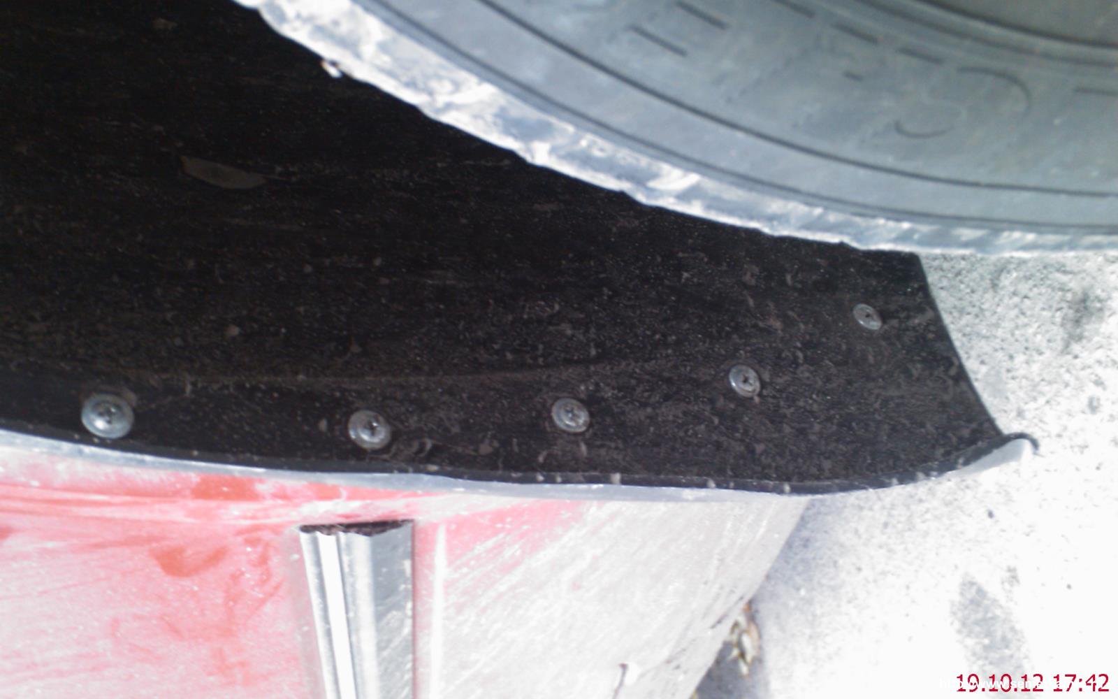

Сменил масло, фильтра, обмазюкал арки спереди, поставил спереди подкрылки.Один встал почти идеально, а второй с руганью кое-как

Снял старые подкрылки задние, почистил арки, обработал, поставил новые подкрылки. В этот раз быстрее все вышло. Для своих годов еще и неплохо сохранился кузов. Порадовала ниша под бензобаком. На очереди днище обработать, замена задних аммортов +, наверное, проставки

Саморезов не маловато? LOL
Благодарил (а): 1967 раз
Поблагодарили: 968 раз
Re: "Таинственный" тигровый жигулятор...
Непрочитанное сообщение DJTigra » Вс окт 21, 2012 14:51:53
было 4 штуки на подкрылок. теперь около 20шт :whistlin:
Благодарил (а): 247 раз
Поблагодарили: 633 раза
Непрочитанное сообщение JET » Вс окт 21, 2012 15:18:22
DJTigra писал(а):было 4 штуки на подкрылок. теперь около 20шт
:slap:
Нафига столько? :confused:
Оптимум 6-7.
Непрочитанное сообщение DJTigra » Вс окт 21, 2012 15:22:56
чтобы везде все прилегало
Непрочитанное сообщение Вованн » Вс окт 21, 2012 18:15:53
DJTigra, между ними можно еще по одному вкрутить :yes:

Вованн писал(а):DJTigra, между ними можно еще по одному вкрутить :yes:

Непрочитанное сообщение DJTigra » Вс окт 21, 2012 18:24:25
и не только LOL
http://www.semerka.info/forum/viewtopic ... 16#p432116 - тут не меньше
Вован, жгешь :clap2:

Таки я был прав, что мало LOL .
А если серьезно, то надо сначала вставить подкрылок, найти такое его положение, чтобы все максимально прилегало и только после этого сверлить.
Непрочитанное сообщение DJTigra » Вс окт 21, 2012 20:28:39
так и было сделано. вернее выбрано положение, посажен на один саморез, а дальше спокойно проверено положение
:hmmm: приличненько ты....засаморезил :D надеюсь,не забыл саморезики мовилькой намазюкать при вкручивании?
Непрочитанное сообщение DJTigra » Вт окт 23, 2012 7:59:46
саморезы забыл, но не забыл промазюкать крыло в месте прилегания подкрылка и сам подкрылок в месте прилегания к крылу LOL

главное было саморезы мазюкать
Непрочитанное сообщение Вованн » Вт окт 23, 2012 15:31:08
дак можно вывернуть да промазюкать :)
Непрочитанное сообщение гость » Вт окт 23, 2012 15:44:47
Вованн писал(а):дак можно вывернуть да промазюкать :)
Только поддомкратить прийдется :D
