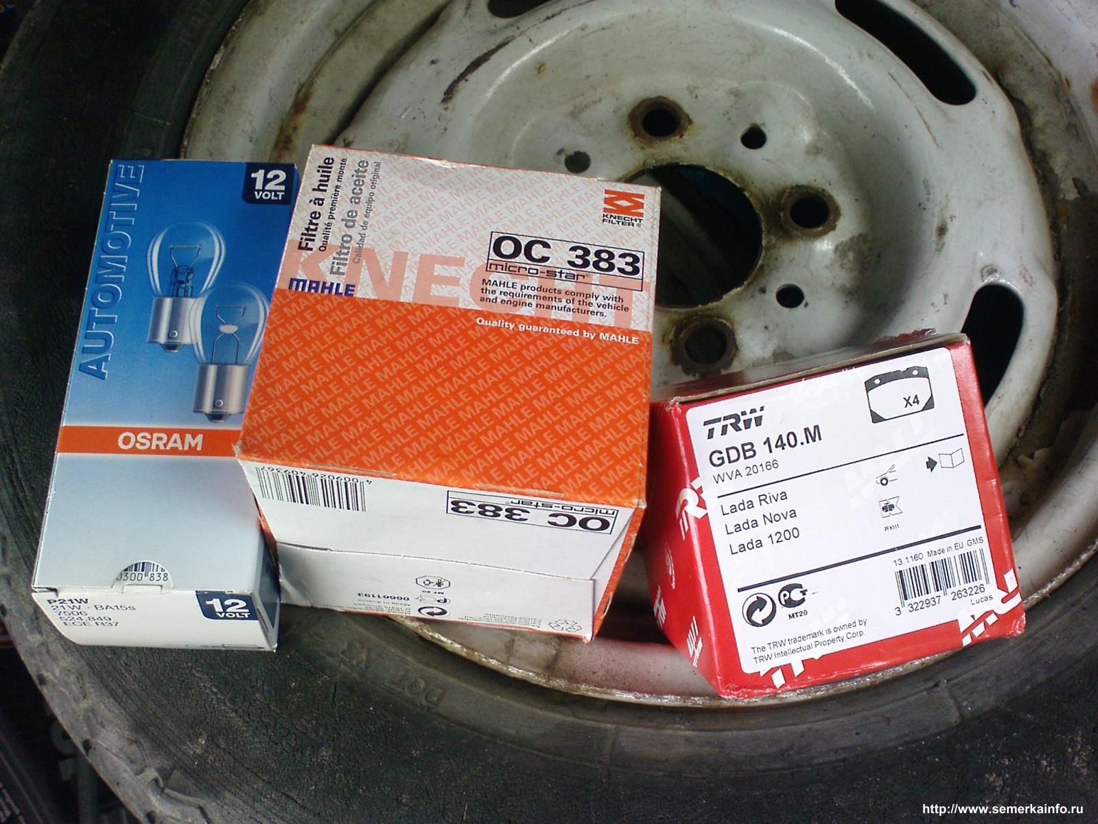

Колодки TRW
Фильтр Knecht OC383
Лампочки Osram

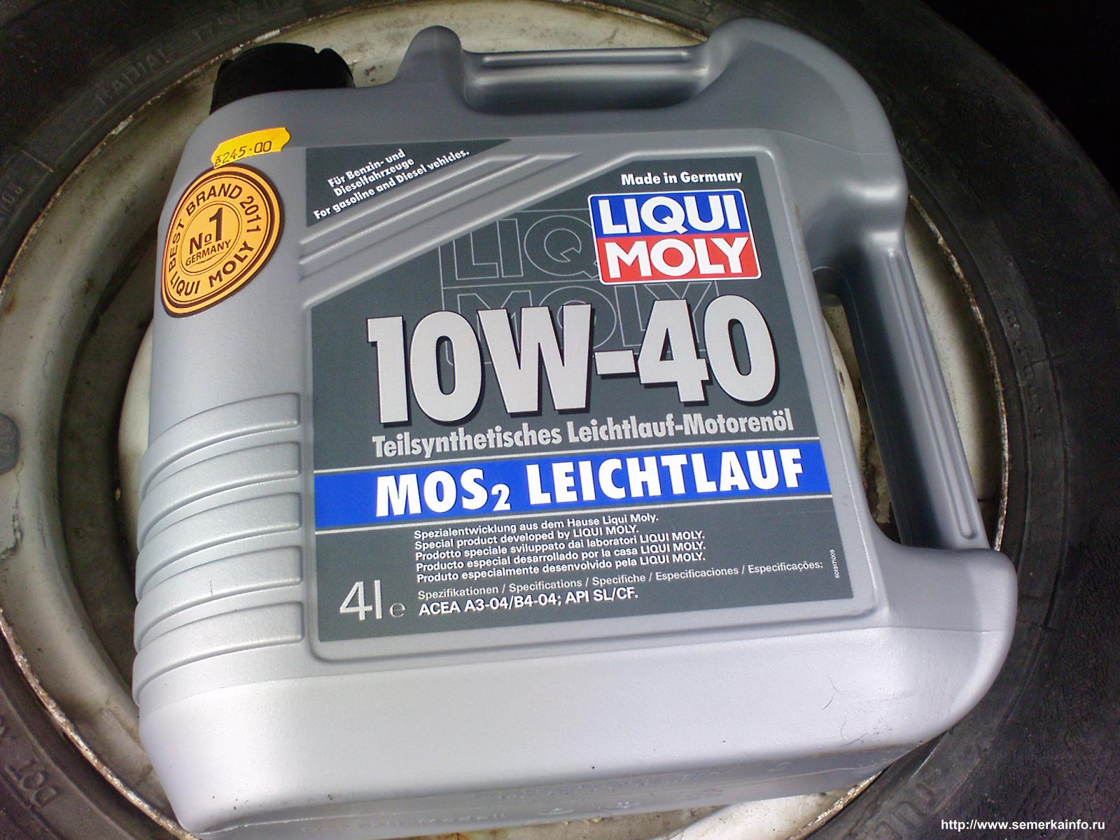

Масло Liqui Moly MOS2 Leichtlauf 10w-40
