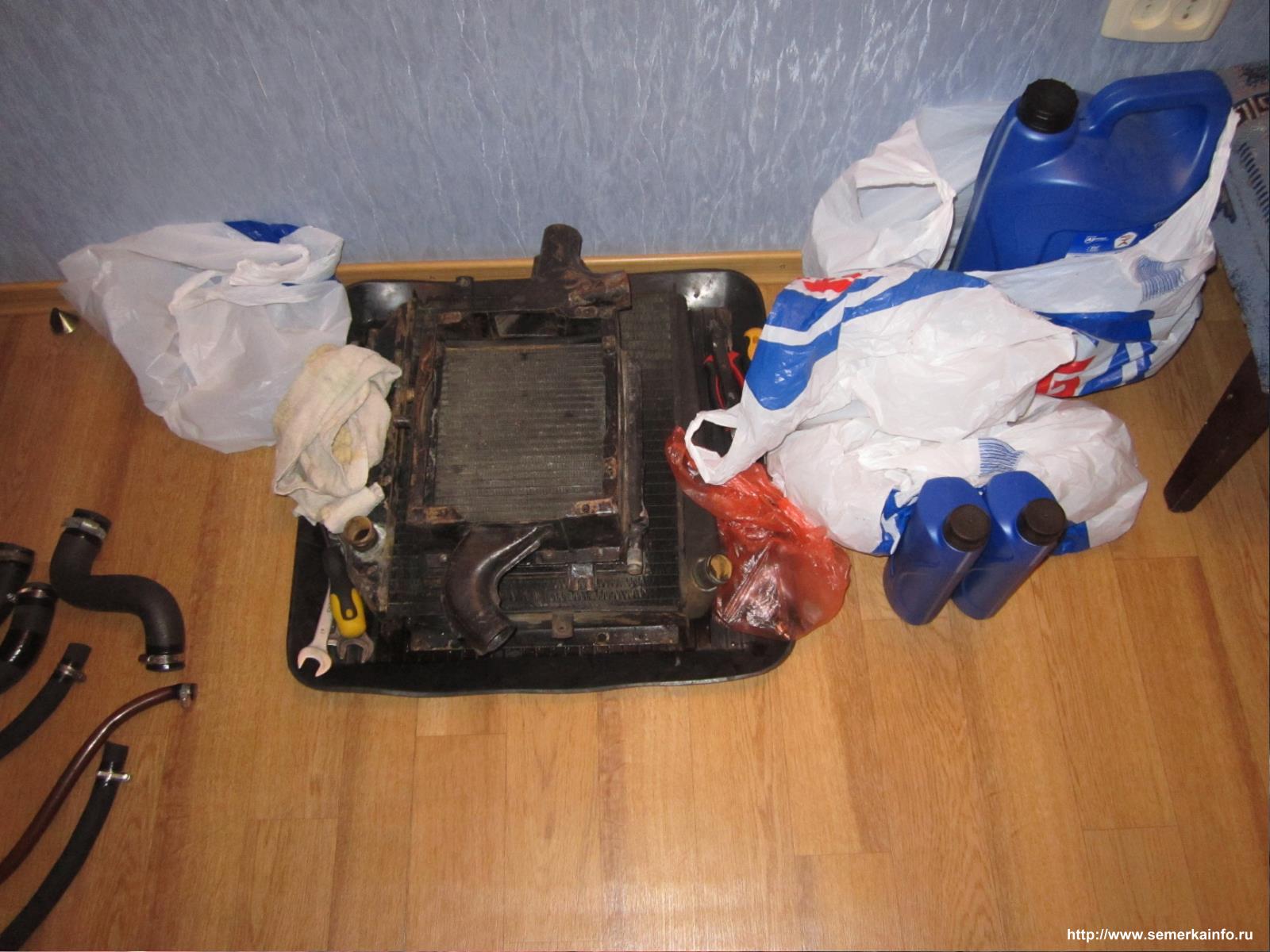

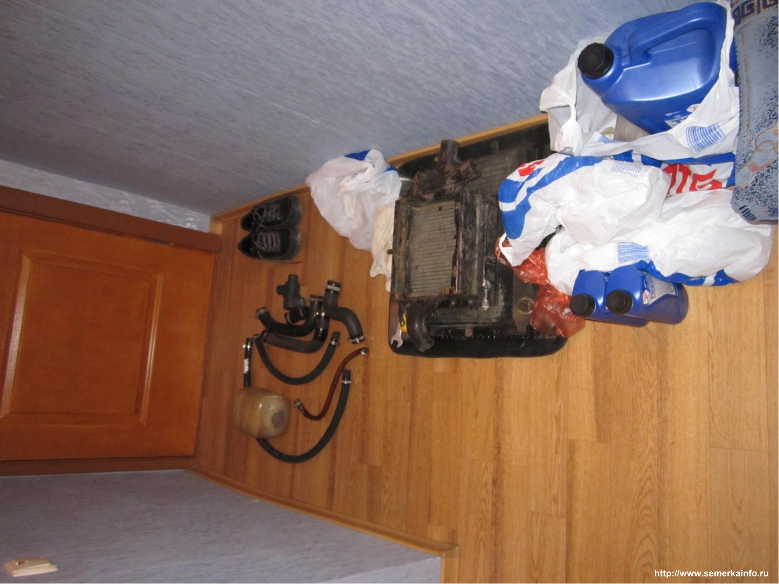

Непрочитанное сообщение VLAD » Пт ноя 21, 2014 17:41:24
завтра буду собирать, очень надеюсь на третий раз всё получится, вроде бы нашел причину, но пока не буду озвучивать

ты чо с потолка фоткал (w00t)
Re: Москвич АЗЛК
Непрочитанное сообщение VLAD » Пт ноя 21, 2014 18:14:15
нет, с высоты своего роста, (1,70м), я не заморачивался с ракурсами, просто сфоткал чтоб смысл передать ;)
