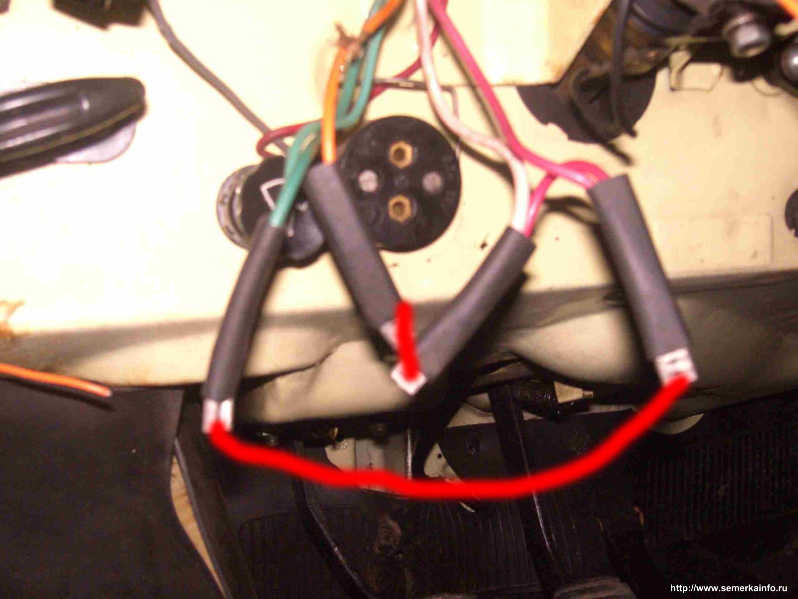

С проводами замка отдельный разговор, по идее там не должно быть или-или.
Красный плюс, к нему цепляешь зелёный на постоянку (зажигание) и к ним уже оранжевый на запуск.
Так делал?

так как нарисовал

оранжевый с красным - включается лампочка гены (не разъединяя провода) красный с зеленым - включаются приборы и лампа давления масла (лампа гены при этом гаснет). все, дальше иду к мотору и корочу провода на реле стартера :D

Непрочитанное сообщение четвёрковод » Вс авг 12, 2012 23:49:36
Вот тот оранжевый что на фото с клемником и должен включать стартер, а у тебя как то странно получается, ты его ставишь под напряжение постоянное и стартер молчит, потом заводишь на реле и при этом реле остаётся замкнутым. :wacko:

Непрочитанное сообщение Миша » Вс авг 12, 2012 23:52:19
четвёрковод писал(а):Вот тот оранжевый что на фото с клемником и должен включать стартер, а у тебя как то странно получается, ты его ставишь под напряжение постоянное и стартер молчит, потом заводишь на реле и при этом реле остаётся замкнутым. :wacko:
:wacko:
он включает лампочку генератора :yes:
