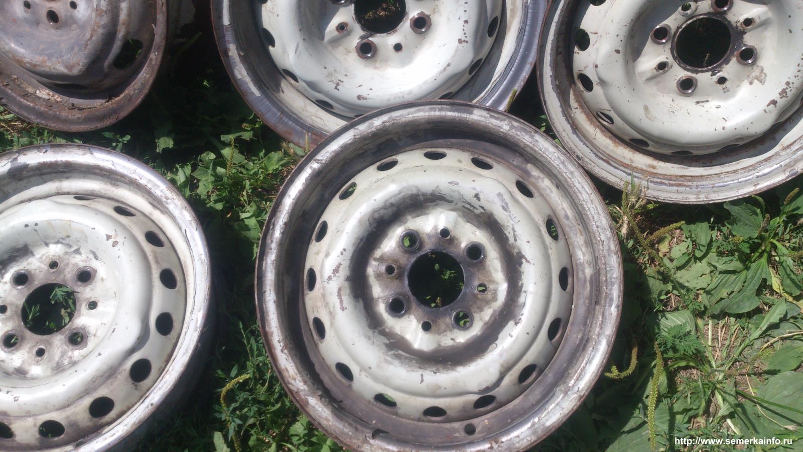

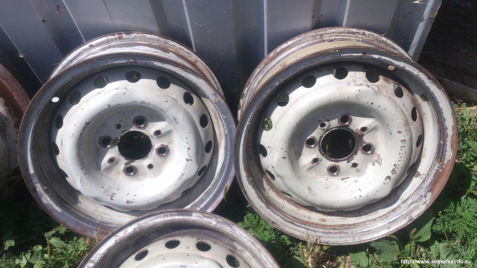

Ну наконец мои роднульки у меня дома ( до этого на выходных мотался до них) и у меня появилось время заняться своей Трулькой, Так как поиски салона не приносить пока положительного результата . Было решено начать работу над туфельками Трульки . А именно начать реставрировать диски с ушами, дабы нацепить блестящие цацки в виде аутентичных хромированных колпаков.
Итак что мы имеем
1) Четыре колеса с резиной и дисками в более или менее состоянии.
2) Запасное колесо — резина и диск в хлам .
Задача, поездка на шиномонтажку дабы снять резину и от катать сами диски и проверить состояние камер на предмет проколов .

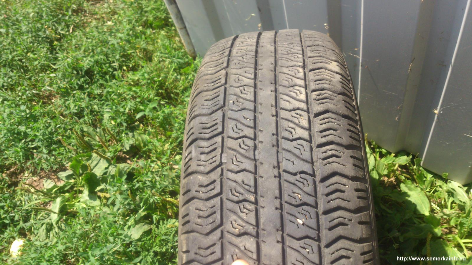

В принципе времени много не ушло, где то получаса, Диски откатали, камеры проверили, все целые . Мастер на монтаже сказал, вот металл на них отличный, не то что наше российское и китайское *овно . По интересовался, для чего, я это делаю, когда узнал планы одобрил, сказал "младец" ))))).
Три ската ушли в утиль . Два забрал (см. фото) в принципе поставлю на запаску, хотя состояние не айс.
Дальнейшие планы :
1) На этой недели у себя на предприятии их отпескоструить (применю административный ресурс)
2) А на следующие выходные отвести их на покраску, что обойдется мне практически на халяву (магарыч мастеру)
Вот теперь у меня есть вопросы
1) Возможно ли найти сейчас камерные шины ? (аналог как две мои например Белшина)
2) Или поставить камеры на бескамерку и не парится ?
Кто имел опыт просьба помочь советом.
Всем добры и мирного неба над головой
диски откатанные
диски откатанные
диски откатанные
диск с запаски, самый печальный образ
камеры
это то же камера)))
остатки роскоши
остатки роскоши
степень изношенности, думаю пойдет на запаску
тоже претендент на запаску
Последний раз редактировалось BUAGZ Сб июл 12, 2014 19:17:01, всего редактировалось 1 раз.
Re: Трулька
Непрочитанное сообщение Йожык » Сб июл 12, 2014 19:10:43
Ставь обычную новую бескамерку. На дисках 2103 с круглыми отверстиями хампы должны быть. У меня по крайней мере были.

Читал на форуме 2101. Старые диски и аутентичная резина - только для выставок и "сборов". Самому на ней ездить небезопасно для жизни. Стал бы ты ставить аутентичные тормозные шланги которым 40 лет?

Диски на фото 2103 судя по всему, который еще с ушками. На них можно ставить бескамерку с камерой - это сложно балансируется, но я читал что люди ездят.

bilbo писал(а):Читал на форуме 2101. Старые диски и аутентичная резина - только для выставок и "сборов". Самому на ней ездить небезопасно для жизни. Стал бы ты ставить аутентичные тормозные шланги которым 40 лет?
согласен на все 100% РТИ должны быть новые

Хампы удерживают борт покрышки от отделения от борта диска при поперечных нагрузках. Покрышку может тупо сорвать с диска и она спустит моментально.. Ведь прижимать борта покрышки к диску нечем. Может у твоих всё таки были хампы?
