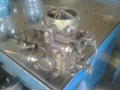

Внимание! Отчет!
Сегодня еще заводили. Первичный запуск показал, что прогретый до рабочей температуры двигатель на ХХ посылал педаль газа ко всем чертям :wacko: . Был разобран\промыт\продут\собран\поставлен карбюратор (К135МУ вроде :eptel: ), вследствие чего двиг стал заводиться с полтырка, и стабильно реагировал на "газульку" LOL . Завтра регулировка ХХ. Зажигание не трогал, но руки так и чешутся залезть посмотреть, шо там за свечи :bounce:
Ну и фотки естессно (с телефона, строго не судим :) )
