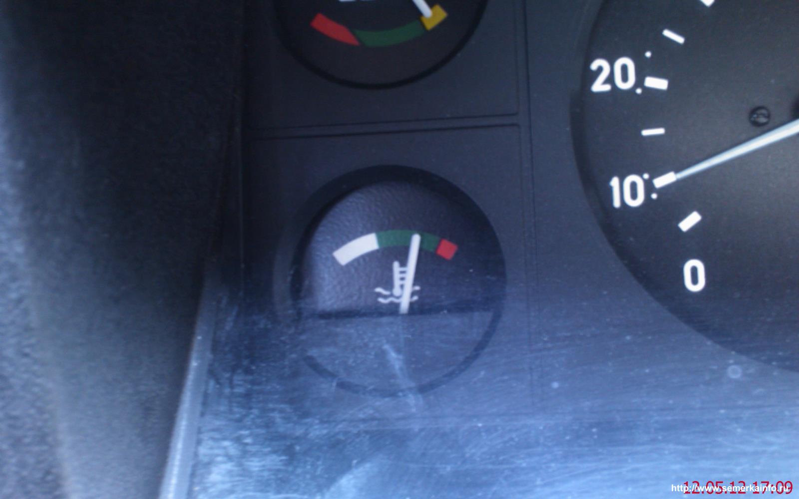

Re: "Таинственный" тигровый жигулятор...
Непрочитанное сообщение Вованн » Чт май 10, 2012 19:52:43
сфоткай свою высокую температуру :hmmm:

Непрочитанное сообщение DJTigra » Чт май 10, 2012 20:15:14
Хорошо, завтра как раз будет возможность

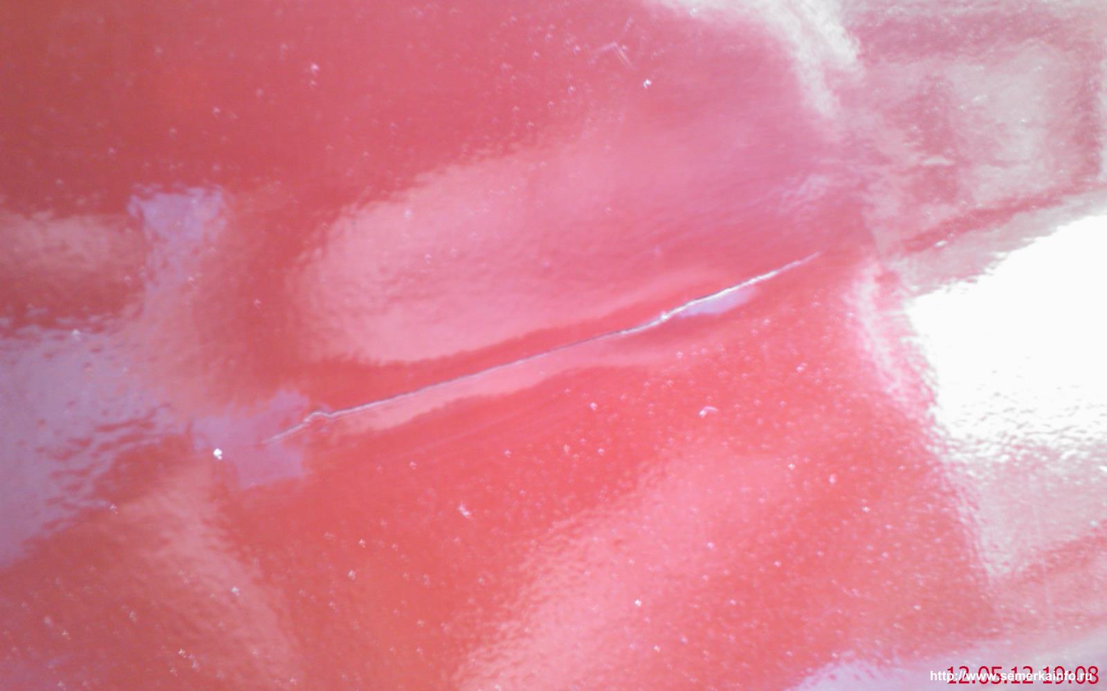

Нашел трещину краски, и скорее всего шпаклевки. Обидно.
Непрочитанное сообщение гость » Пн май 14, 2012 10:54:25
1. На фото с температурой все в полном порядке.
2. Если правильно отрегулировать зажигание, а потом покрутить распределитель, то да, найдется такое положение корпуса распределителя, при котором обороты ХХ возрастут. Но это положение (в смысле установочного УОЗ) будет далеко не оптимальным для работы двигателя под нагрузкой. Так что надо вернуть все назад.
3. Проверяй дигатель вентилятора подачей на него напряжения непосредственно с аккумулятора, в обход проводки автомобиля.
Непрочитанное сообщение DJTigra » Пн май 14, 2012 13:55:41
гость писал(а): Проверяй дигатель вентилятора подачей на него напряжения непосредственно с аккумулятора, в обход проводки автомобиля
проверил, сам вентилятор работает :yes: Теперь нужно искать обрыв в проводе... Кстати, новый 8ми лопастник 255гр стоит :rolleyes:
гость писал(а):На фото с температурой все в полном порядке.
ну если так, то я буду спокоен. Просто при такой температуре при остановке и глушении двигателя тосол идет в расширительный и там кипит, слегка выливаясь наружу. Когда остынет, то уровень ниже минимума в расширительном :hmmm:
