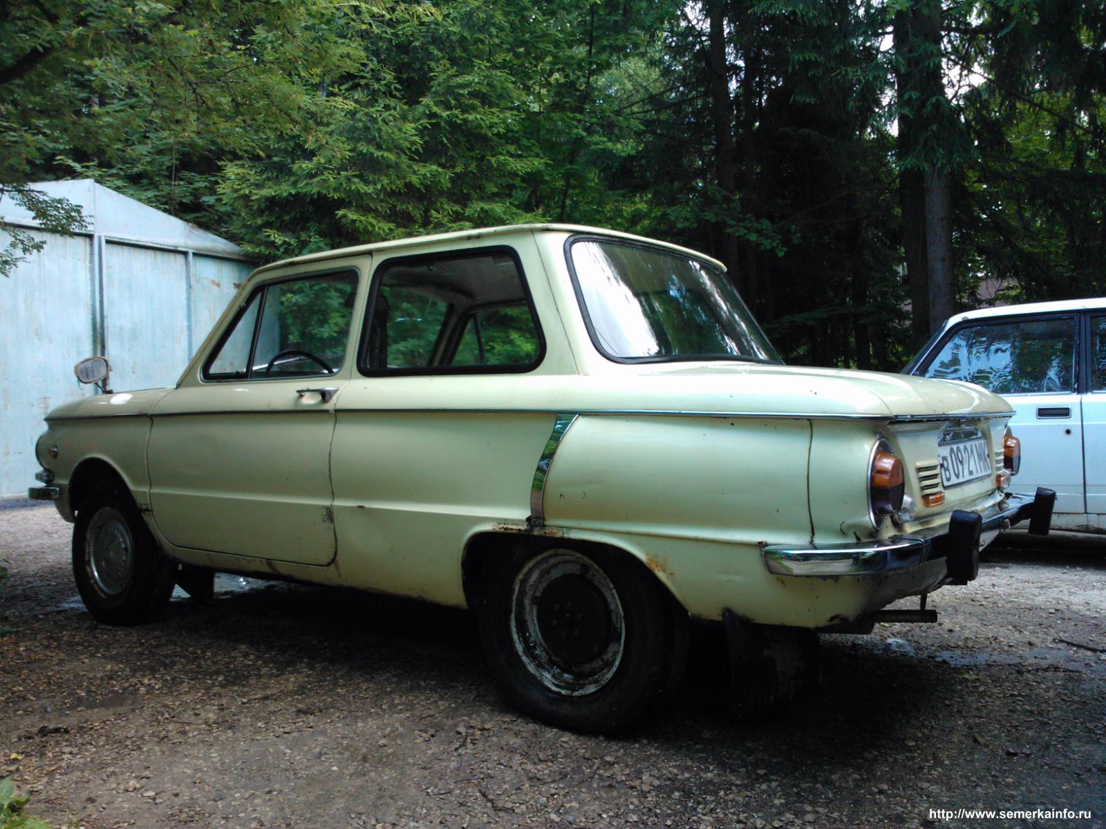

завел, выехал, помыл, заехал. четверковод, саня, проблема с генератором осталась :cry:

О, хром заблестел. :thum1:

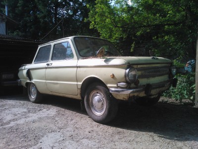

:clap2: заводи

... глаза под лоб :psih:

заводил.. цилиндр сцепления на кпп заклинил.. прокатится не удалось :eptel:
