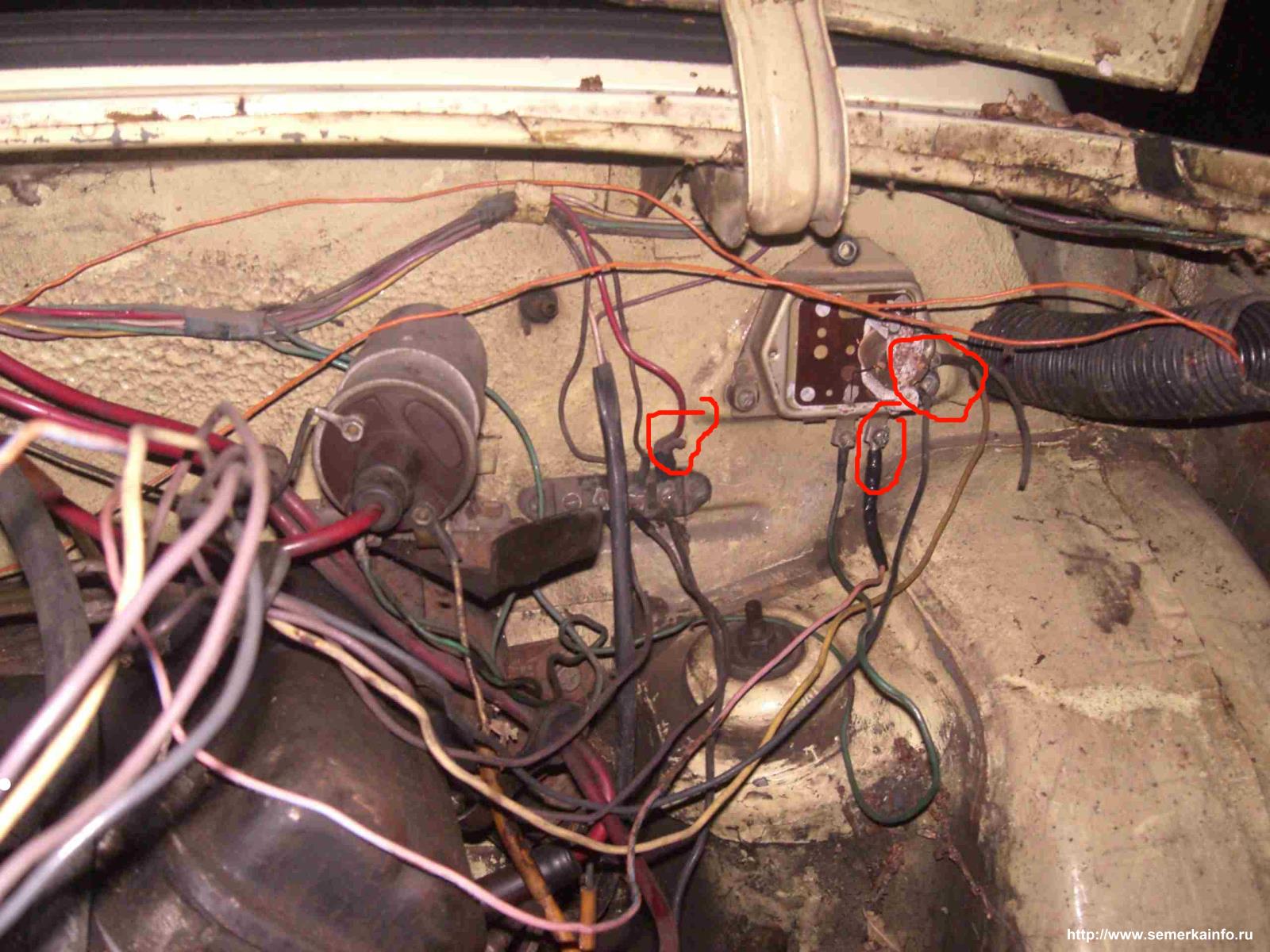

а что с геной делать? вроде как он заряжает акум (специально катался сегодня с фарами), но лампочка так и не горит, реле сомкнуты, и при отсоединении аккума глохнет :hmmm:

а еще перестали работать печка, дворники, и лампочка в салоне (плафон освещения), после того как я вставил/вынул предохранитель, кстати один из них подключен с одной стороны (w00t) и поворотники не работают, но эт уже давно, а ведь они работали, а потом перестали :eptel:
Re: ЗАЗ - 968
Непрочитанное сообщение четвёрковод » Вт авг 14, 2012 22:53:14
Миша писал(а):вроде как
Так не годится, надо замерить и убедиться что заряжает.
Про лампочку, смутно но помнится, была одна странная хытрость связанная с четырьмя проводами с генератора.
Два одинаковых провода по цвету нужно было строго на своё место прикручивать, хотя оба они переменка.
Я вспомнил, что они у меня на зазе были подвязаны с целью не перепутать местами, иначе что то не работало, не помню.
Попробуй ка смеха ради, поменяй их местами, потом расскажешь что стало, тогда дальше решим что делать. Но мне кажется, судя по фоткам, не правильно там провода на релюхах привинчены.

а почему средний пред подключен только с одной стороны? :slap:
Re: ЗАЗ - 968
Непрочитанное сообщение четвёрковод » Вт авг 14, 2012 23:02:46
Это что бы запасной предохранитель был под напряжением и не отсыревал...
Посмотрим по схеме, разберёмся чего нехватат.

Сколько на стартере проводов всего? (втягивающее разное бывает, у старого образца проводов больше)
Реле поворотов как я понял круглое ВАЗ 2101?
Аварийка есть или нету и какой переключатель если есть?
С генератора 5 проводов выходит судя по фото.

четвёрковод писал(а):С генератора 5 проводов выходит судя по фото.
вроде как да, но красный должен идти в колодку, а он идет на рб (или куда он там идет :i )

Миша писал(а):вроде как да, но красный должен идти в колодку, а он идет на рб (или куда он там идет
Вот с этим теперь и будем разбираться.
Раз крышек на реле нет, находим назначение контактов релюшек и собираем всё по схеме, иначе и не стоит гадать, может ли в пол мощности генератор работать, смысл то?

и так, на стартер идут 3 провода, на самом втягивающем 4 контакта (один для выхода тока на стартер) =)
