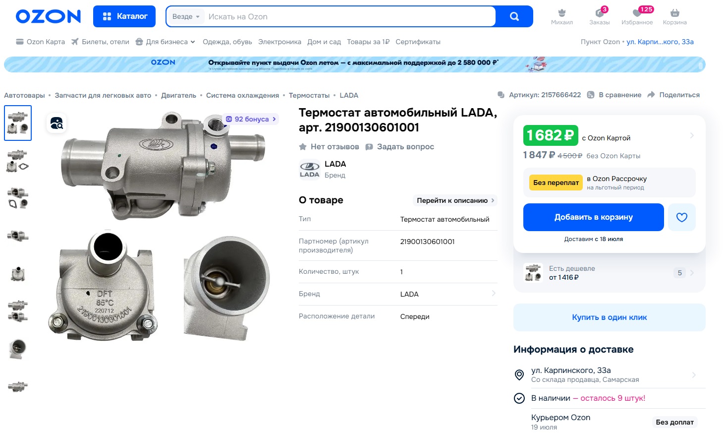

В жару появились проблемы с охлаждением ДВС, которых ранее не отмечалось. Пока заказал термос, прокладку и антифриз. Есть подозрение, что термос не открывается на "полную" и делает это ещё с запаздыванием (подклинивает на большом кругу).
На цену не смотрите, я его вчера за 1386 заказывал
И да антифриз sintec в топку, мне не понравился, хоть и покупал самый дорогой в линейке. Вернусь к истокам, к coolstream.
Интересность нашлась вчера. С конца 2020 года завод стал ставить китайские аналоги европейского термостата, как раз мне такой достался. Сейчас заказал такой же китайский "конвеерный", европейский не купить сегодня.
Отправлено спустя 13 минут 50 секунд:
Пол месяца назад менял термостат на своей бывшей весте, 106 тыс. км на родном термостате и coolstream premium. Думаю неплохой показатель для рено-весты.

Попробовал "сварить новый кИтаЙскиЙ термостат" конвейерной комплектации. Мой термометр кухонный показывает на 0,8-1,0 градуса меньше реального. Итак, начало открытия 86 (87*) в скобках реальная, полное открытие 98-99 (99-100*). Первый раз варю "грантовкий" термостат, на сколько мм он должен полностью открываться не знаю, это второе фото.
Отправлено спустя 58 секунд:
Корпус термостата заметно потемнел после нагрева, это нормально?
Отправлено спустя 1 минуту 46 секунд:
По мне это фиаско, термостат для Красноярска. Рифма.
Отправлено спустя 1 минуту 24 секунды:
Нужно что то ещё сварить для сравнения.

Как эта штука вообще работает? Допустим, на термостате написано 86 градусов. Положили в воду, нагреваем. 85 - нет реакции. 86 - начал шевелиться. Ну пусть даже 87. Ждем при 87 градусах. Откроется щель и движение остановится? Нагрели 88 - щель стала шире. 89 - еще шире. Нагрели до 100, или сколько там должно быть - открытие до упора. Так это работает?
Я всегда считал, что если написано 86, то при этой температуре термостат придет в движение до полного открытия.
Сообщения: 4508
Благодарил (а): 696 раз
Поблагодарили: 728 раз
"Серая Шейка"
Непрочитанное сообщение Smarticus » Пн июл 28, 2025 6:48:20
Сб июл 26, 2025 21:47:48
Это начало срабатывания, т.е. при отрицательных температурах за бортом ниже этих 86-ти не должно опускаться в теории, а полное это к сотке.

Антифриз и термостат поменяны. Использовал новый способ слива ОЖ, очень понравилось, ни капли мимо. Суть его, снимаем маленький шлаг из штуцера расширительного бачка и опускаем в ёмкость, а в освободившийся штуцер дуем компрессором. Так выходит 5100-5200 мл ОЖ, полнее слить всё равно нельзя даже если снять все патрубки и открутить сливной болт с блока. По данным журнала ЗР вся система вмещает около 7-ми литров. Обязательно сливать "на холодную"!
Китайский конвейерный термостат установил, coolstream premium залил. Естественно проверил, покатался под обеденным солнышком. Не скажу, что сильно помогло, температура, стоя на месте с кондеем, стала расти заметно медленнее, но растёт. Включения второй скорости за 40 минут так и не случилось, не успела вырасти. Справедливости ради температура на улице была ниже 30, что то около 26-27. Результат непонятный какой то :hmmm: .
