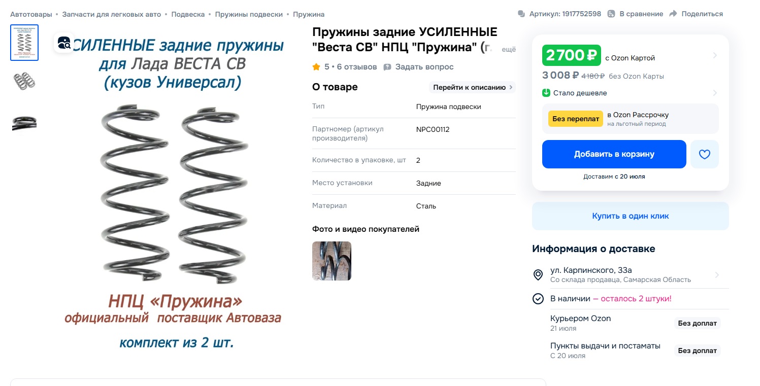

Подготовка к отпуску продолжается, деталюги закупаются. Пружины сделанные в конце 2020-го начали терять упругость, заказал новые.
