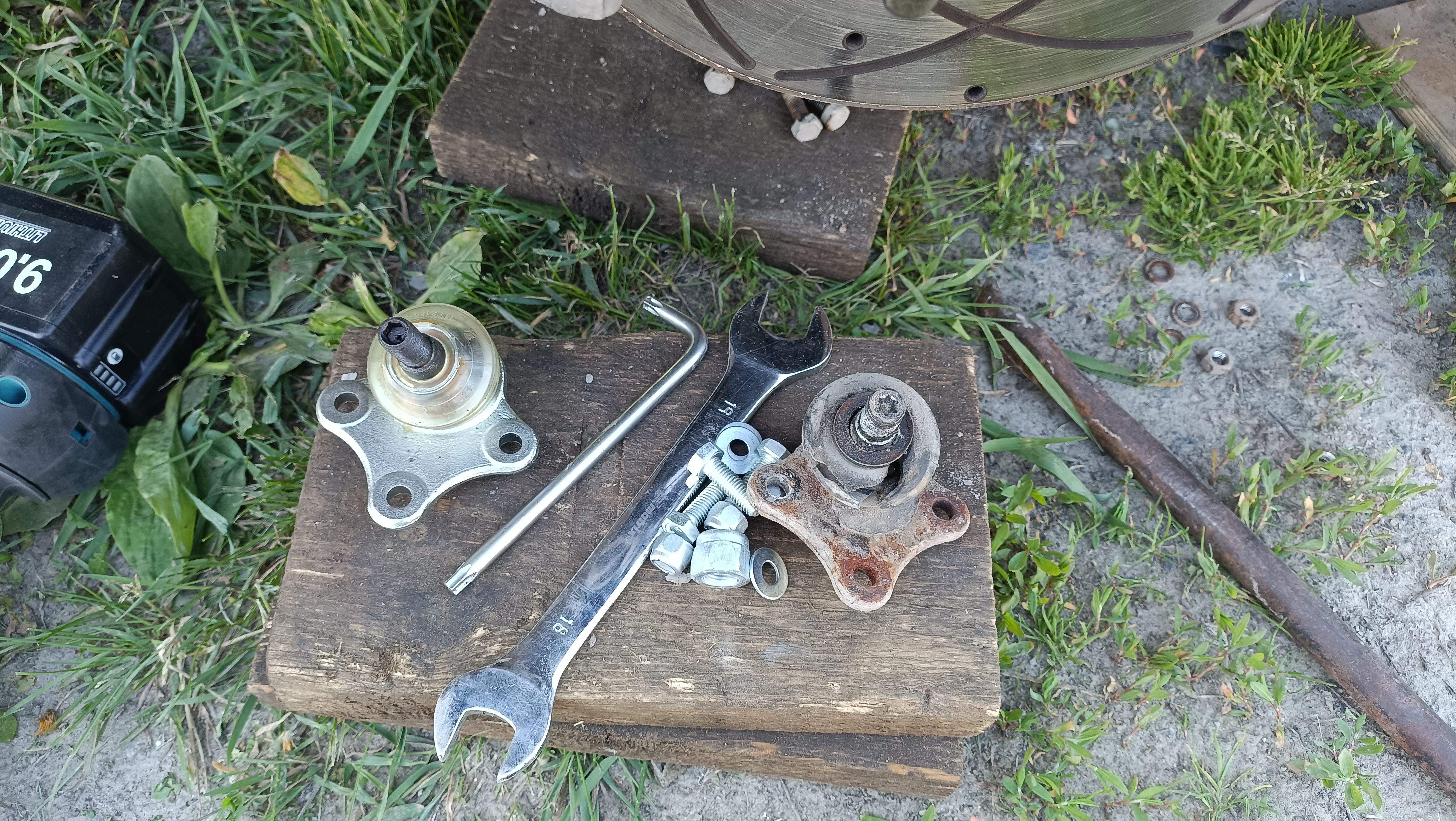

Ну что ж, 119940км. Начал обращать внимание на небольшое биение при езде, хотя специально прошлой весной на шиномонтаже токарнули один диск чтобы избавиться от восьмёрки.
Взял микрометр индикатор часового типа и как мог замерил биение на каждом колесе, шины по центральной бровке и диска по кромке. Обрезал шпильки, убрал проставки, всё зачистил и смазал. Биения нет. Что вдруг произошло - непонятно. Ну да и ладно, побаловался и хватит.
В догонку взял два шарика от трек, который чемпион, и устранил бряк из-за порванного пыльника на одном белмаге. Запись не нашел, но вроде это был 21-22 год. Продержались значит около 50-60т.км.
Едем дальше.

Непрочитанное сообщение Антон80 » Вс июн 08, 2025 21:43:06
Какие болты и гайки для шаровых используешь?
Сообщения: 19982
Благодарил (а): 854 раза
Поблагодарили: 1437 раз
Lada vesta sw cross 1,8МТ
Непрочитанное сообщение Medved@790 » Пн июн 09, 2025 8:13:15
Там на досочке видно новые лежат, комплектные, с тефлоном. Белмаговские все ржавые были (гайки без тефлона с гровером).
Сообщения: 47826
Благодарил (а): 1513 раз
Поблагодарили: 3785 раз
Непрочитанное сообщение Антон80 » Вт июн 10, 2025 21:25:40
Я на своем опыте убедился, насколько важны эти болты. Должны быть только новые и высокопрочные. Менял однажды этот болт будучи летом на море. Стучать начало!

Непрочитанное сообщение Антон80 » Ср июн 11, 2025 15:24:32
Прослаб. И затяжка не помогала.

Непрочитанное сообщение Антон80 » Ср июн 11, 2025 17:59:42
Ср июн 11, 2025 16:50:40
Твёрдость металла Хуня и он потёк?
Думаю да. Затягивать нужно очень сильно, обычный болт этого не позволяет.

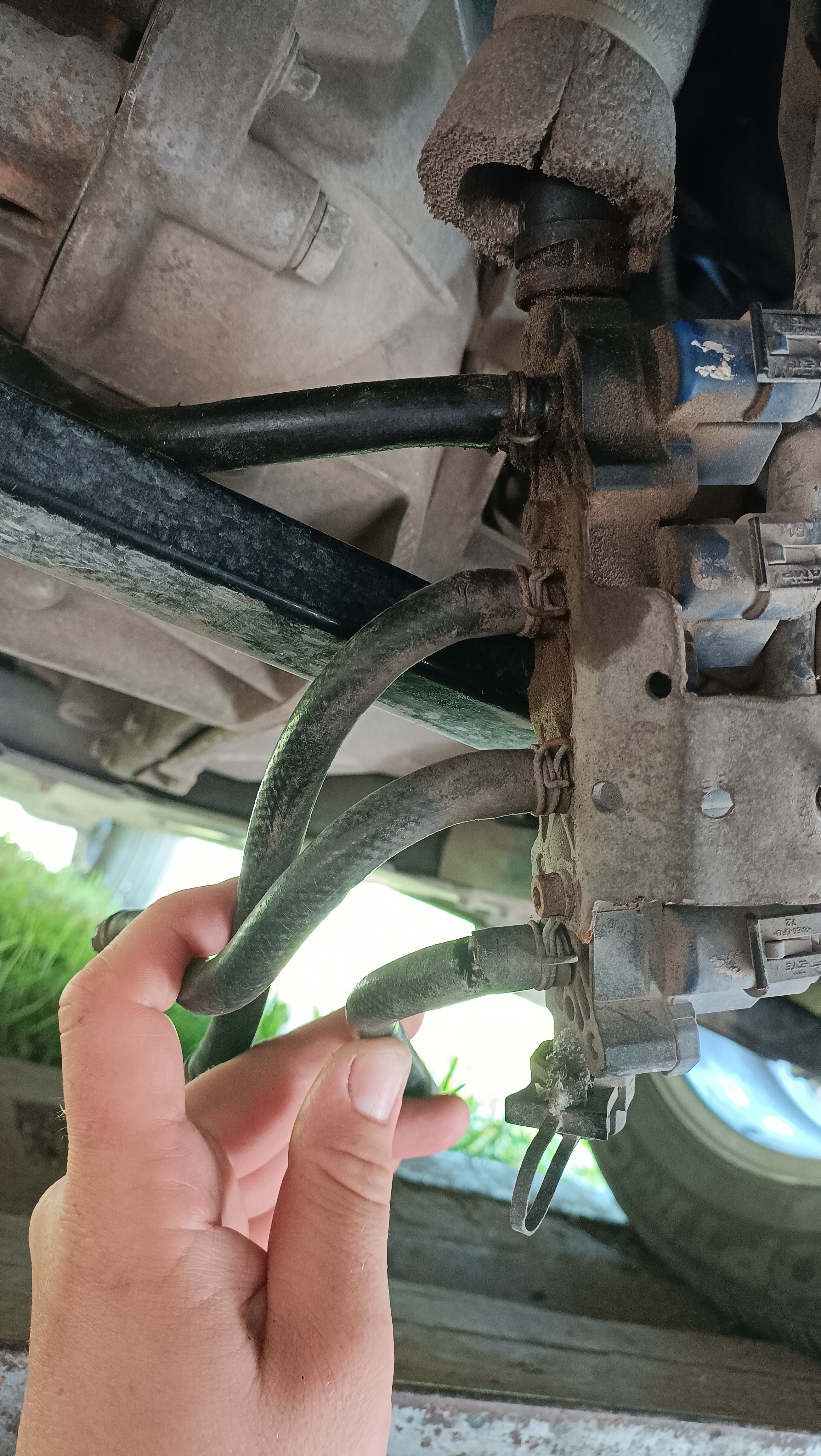

Непрочитанное сообщение Medved@790 » Пн июн 16, 2025 17:06:18
Очередная мелкая поломка. В течении двух суток наблюдал при переходе на газ пропуски воспламенения и отключение топливоподачи в первом горшке. Думал форсунки своё отходила, ан нет - шланги под замену. Заменил, откатал топливные карты.
Но форсунки поменять всё-таки стоит.

Непрочитанное сообщение Антон80 » Вт июн 17, 2025 5:02:24
Почему фото под машиной?
Сообщения: 19982
Непрочитанное сообщение Medved@790 » Вт июн 17, 2025 9:47:24
Потому что оно там было сделано. В чём вопрос?

Непрочитанное сообщение Препод48рус » Вт июн 17, 2025 10:03:50
по другому к рампе не подлезть, ее крепят на впускной коллектор, а он близко к радиатору, снизу доступ удобнее

Непрочитанное сообщение Medved@790 » Вт июн 17, 2025 10:25:36
ну почему же? Можно было, как большинство газовиков, разместить форсунки сверху, засверлившись там же либо опустив штуцера вниз через метровые шланги.

Непрочитанное сообщение Антон80 » Вт июн 17, 2025 19:26:32
В чём вопрос?
В том, что странно видеть снятую рампу под двигателем, а не над ним.

Непрочитанное сообщение Препод48рус » Ср июн 18, 2025 13:10:04
я исходил из нормальных газовиков :D

Непрочитанное сообщение Medved@790 » Ср июн 18, 2025 17:23:57
:hitro:
В чём вопрос?
Видно же что на шланге болтается. "Огрызки" ж менял.

Непрочитанное сообщение Medved@790 » Вс июн 29, 2025 4:37:49
121т.км. замена рампы форсунок omvl gemini с коллекторными штуцерами направленного действия (ориентируются боковым выходным отверстием в сторону ГБЦ).
В последнее время на пропане то детон слышу, что с показаниями совпадает, то хлопки в момент переключения при разгоне. Поменял всё, откатал карту - без нареканий.
Старой рампой возможно позже займусь, как время появится.
