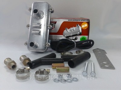

Тут затрагивали тему про подогрев авто зимой, и наш форумчанин озадачил меня стационарними эл. подоргевателями ОЖ, и вот что интересное нашёл.
Электрический подогреватель двига атлант 1,5квт.
http://альтаир.com.ua/p24681263-podogrev-dvigatelya-pompoj.html
Наргевает до 85град за 1-1,5 часа, потом поддерживает такую температуру, а так как там стоит насос то установить будет легче. Прогревать авто вобще ненадо, сел и поехал уже с печкой и расход бенза меньше будет т.к. без подсоса двиг работать будет. Обычно мы гоняем на подсосе до 10минут, а тут вобще секунды.
Вообщем надо было мне раньше на это смотреть, щас 1300грн это дороговато.
