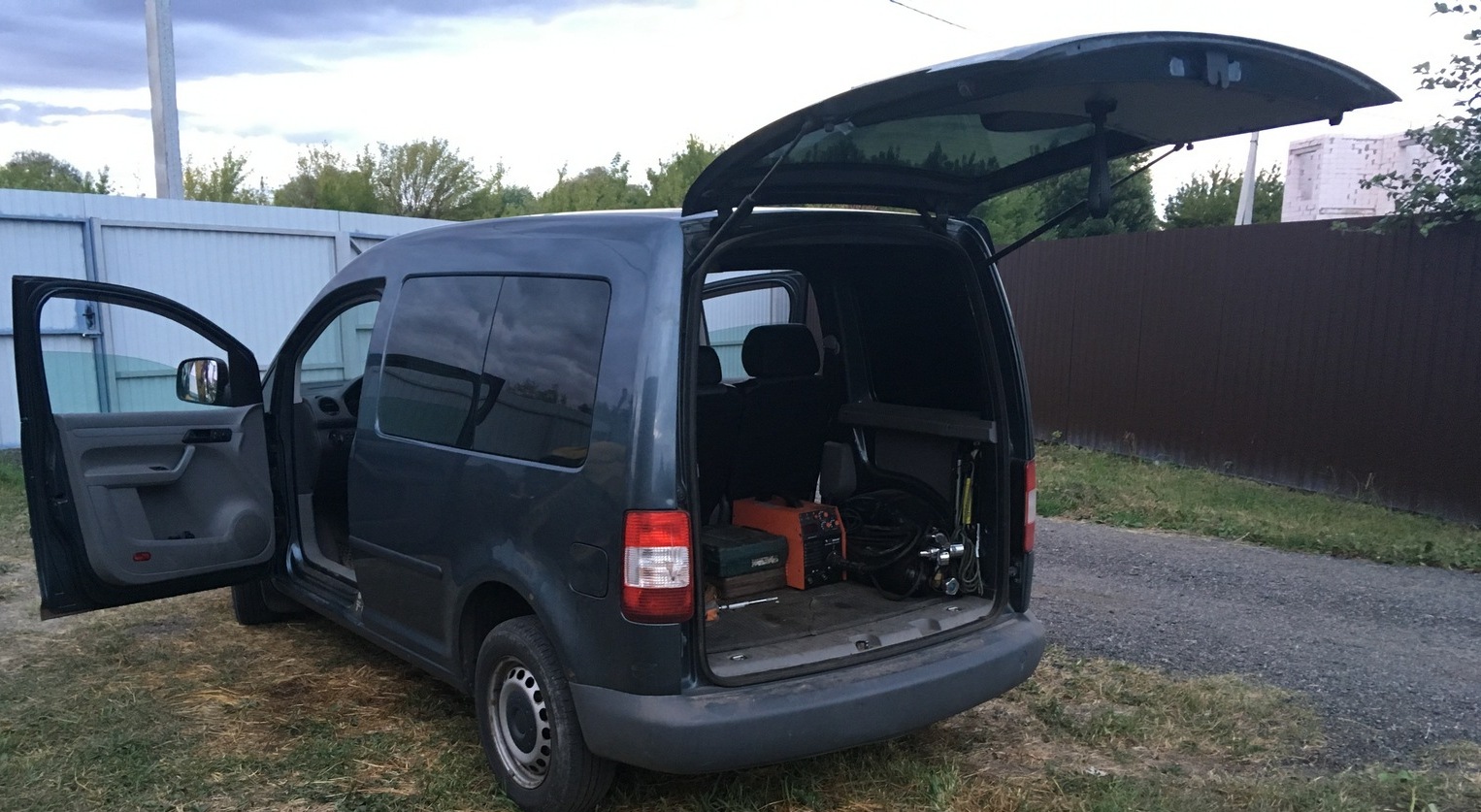

Всем доброго времени, обзавелся вот таким транспортом
Периодически возникают различные вопросы, на профильном форуме ответов не нашел.
Кто сталкивался с тем, что при включенном кондее или после того, как он поработал плохо втыкаются передачи, первая и задняя? Сцепа на подходе?
