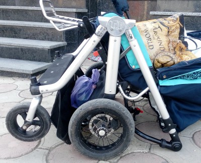

Фоток пока не особо. Все, что сделал - при осмотре перед покупкой. Потом она была сложена и вывезена в гараж, где пока находится на ревизии...

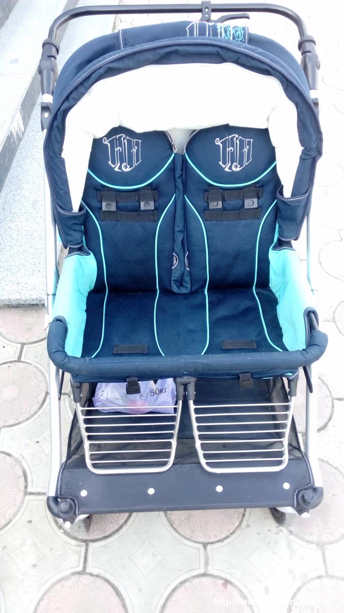

Итак, вот он, аппарат:
Сразу бросается в глаза особый прикол - дисковые тормоза. Блин, у меня на велике таких нет! :psih:
Это "трансформер" для двойни, родом из Германии. Покупался с рук, одометра не имеет, посему пробег неизвестен...

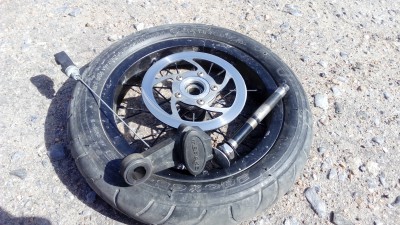

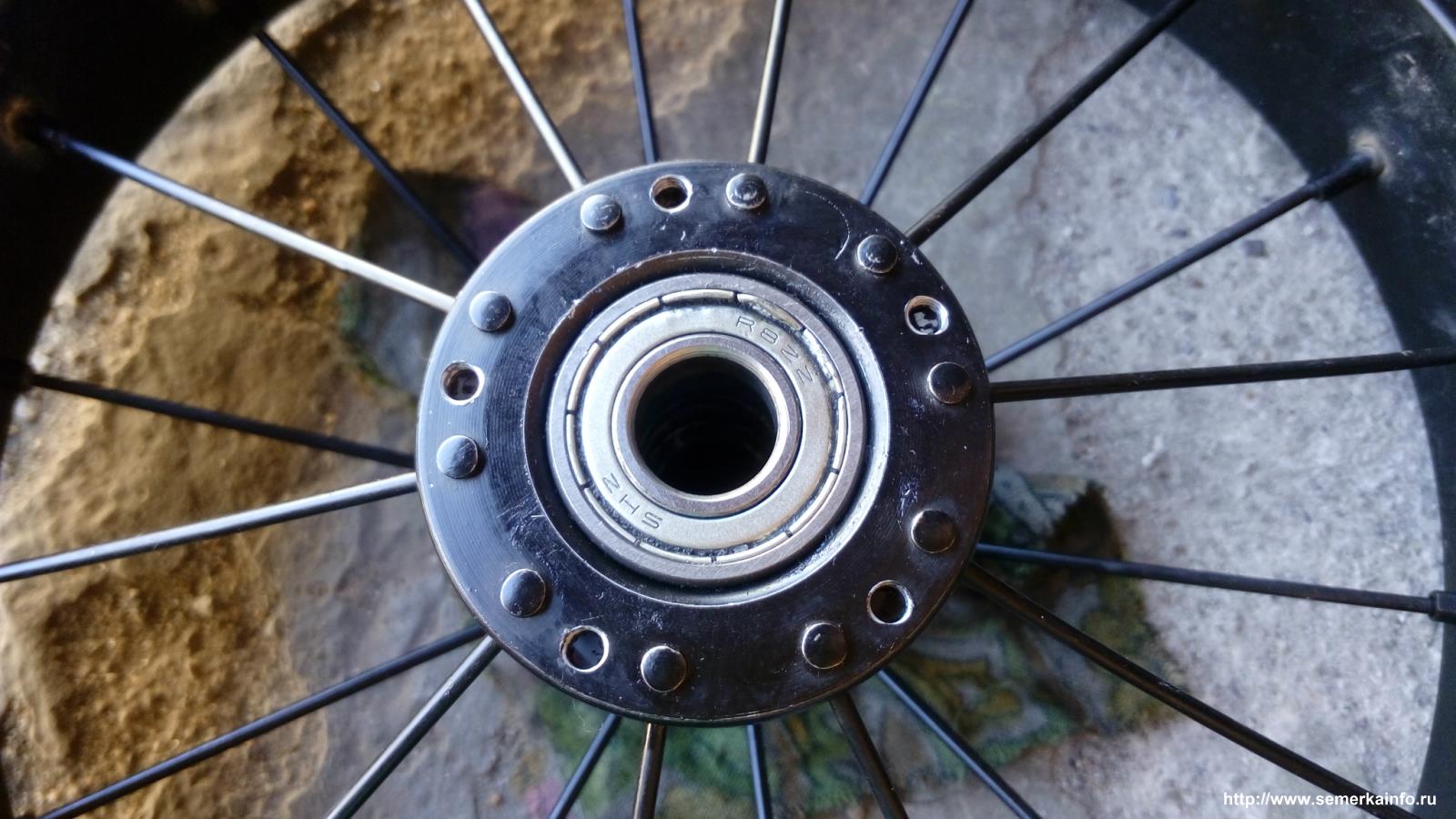

Прошелся сегодня по кругу по всем колесам. Надо отдать должное производителю - каждое колесо сидит на оси через пару закрытых подшипников. Я так понимаю, что ходовку до меня особо никто не трогал, так что повозиться пришлось. Один подшипник на заднем колесе прилично похрустывал - попало туда песочка... НО задние диски с металлическими втулками. Так что подшипники туда впрессованы. :( Снимать его оттуда мне как-то не лежало к душе, пришлось пытаться снять крышку и чистить подшипник с одной стороны. Промудохался... Но что-то да получилось. Вот он, "запакованый":
То же колесо с другой стороны.
Оськи уже "поработавшие", нечего сказать. Ну ниччо. Почистил от закисей и ржавчины, смазал... Походит еще будь здоров!
Второе колесо:
Оська чуть получше.
На передних колесах попроще - у них диски пластиковые :) Так что подшипники вынимаются легче. Один тоже хрустел - прошел промывку/смазку/упаковку. Зато оси на передних сделаны дебильно - тупо распорочной шайбой с зубами клинятся и все. Разобрать - отдельный геморр. :( Да и позакисали передние больше. В общем тоже прошли чистку/смазку, местами пришлось даже ВД-шку применять. :psih:

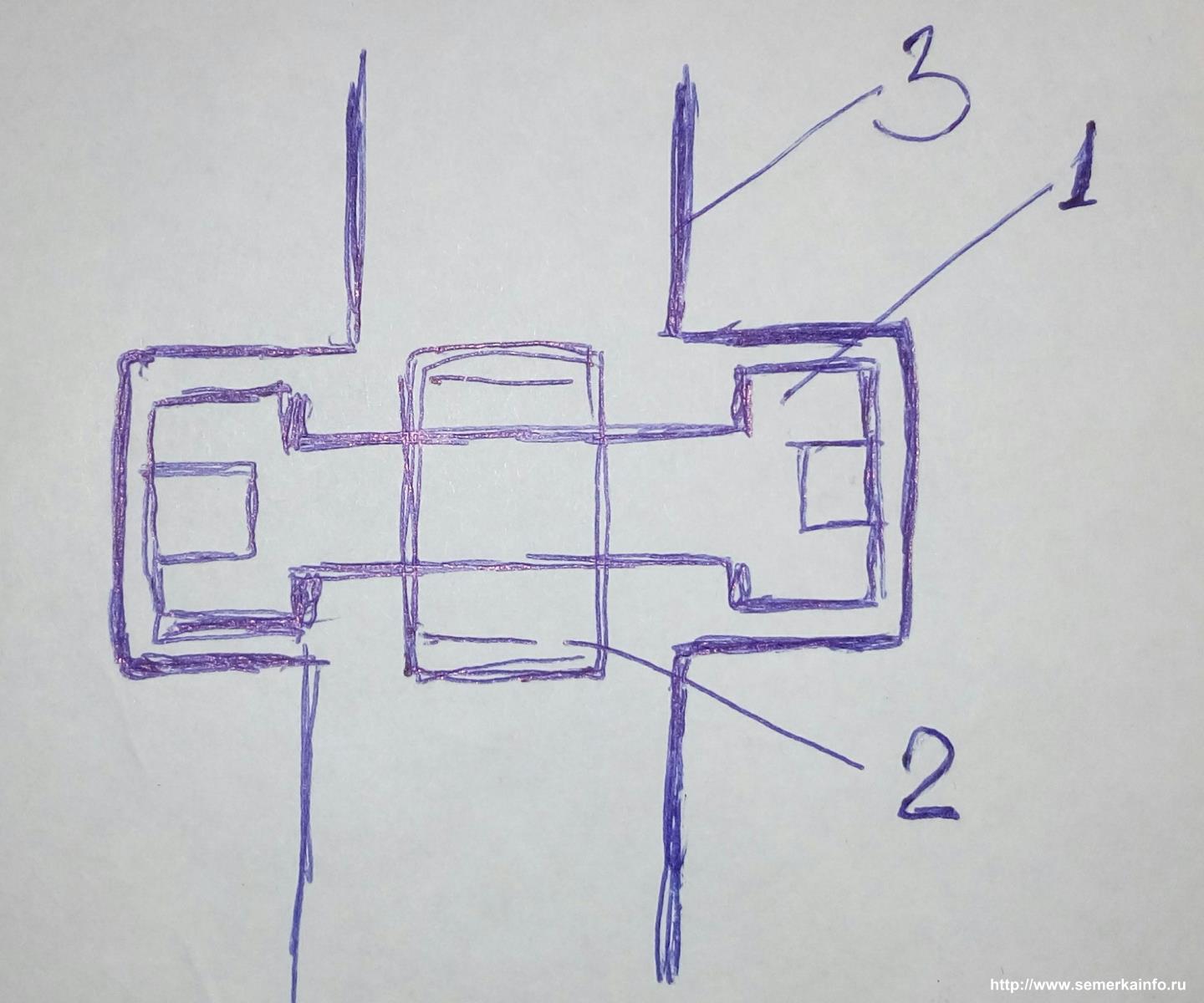

Вот накидал набегом картинку для понимания конструкции:
1 - собсттвенно, направляющие. Эдакий металлический циллиндр диаметром 8мм и "ушами" по 10мм.
8-мм-вая часть ходит в разрезе корпуса ручки и тягается тросом (внутри ручки) через пластиковую планку 2, в которой достаточно туго сидит ось направляющих.
3 - это корпус "сустава", куда входят направляющие, создавая зацеп - дюраль :)
Вот что осталось от родных направляющих:
Одна осталась в левом "суставе", другая - в правом. Одна внутри тупо слизана, другая - явно была с внутренней резьбой на 5-чку, и имеет хвост обломанной второй направляющей. Видимо, этот узел собирается из 2 частей с одинаковыми головками (под ключ шестигранный), а на другом конце резьба - на одном внутренняя, а на втором внешняя.
Вопрос! Как проще и надежнее восстановить этот механизм? Вот сижу думаю...

Re: Heike Hauck Limone Twin
Непрочитанное сообщение Randall » Сб апр 09, 2016 21:53:54
Тоха, я понимаю, что сумбурно... Но фиг пойму, как ЭТО на словах объяснить. :crazy:
Смотри... Есть некая "деталь" в форме гантели, две половинки которой на фото. К центру ее оси цепляется трос, который идет в полости плеча ручки. На 2 фото 1 поста темы как раз виден этот сустав. Вот та труба, что идет вверх-вправо - в ней трос этот. в самом суставе (круглая дюралевая бляха в месте схождения всех 3 труб) есть пазы. Как только труба стала на свое место, эта "гантелька" своими концами заходит в эти пазы и фиксирует тем самым положение ручки. Вот в этом положении она и люфтует сейчас.
Так понятнее получилось? :hmmm:

А вот отдельно сустав:
Видишь правую трубу? В ней видна та самая деталь, что я показывал выше. Видно, как она ходит в трубе ручки (паз есть). В верхней части ручки есть крючок. К нему вяжется трос и есть пружина. Потянул крючок - эта хрень вышла из паза в суставе и коляску можно складывать, отпустил - пружина оттягивает на место. Если при этом коляска в собранном состоянии - она станет на место в паз и заблокирует сустав.

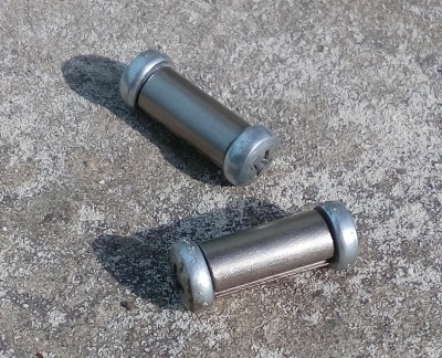

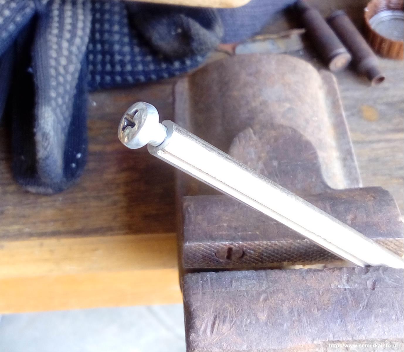

Все, починил агрегат. (w00t)

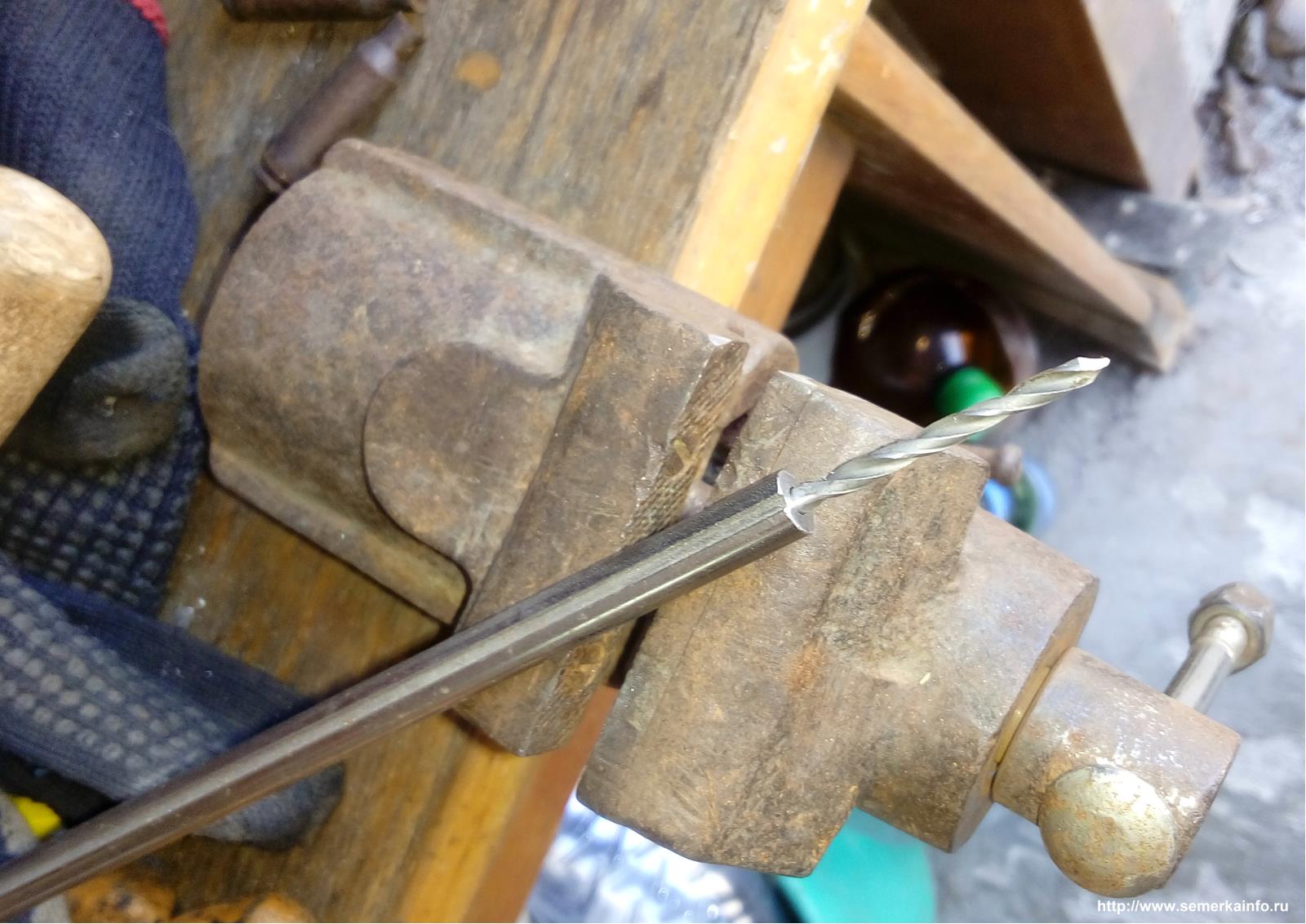

Надоело мучаться в поисках идей. Выбрал такую: прут 8мм + 4 винта М5 со шляпами 10мм. Это винты, которые знакомы всем сисадминам. LOL Ими в серверных стойках крепятся полки, юниты и т.д. :boss:
Итак, прут... Тупо электрической дрелью в 8-мм-вом пруте просверлил отверстие диаметром 4мм (сначала проходил 3.2мм, затем раздуплил уже до 4). Получилось вполне неплохо, если учитывать отсутствие сверлильного станка.

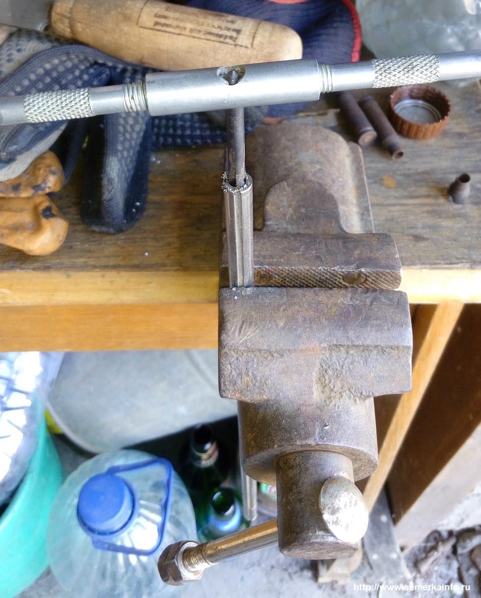

Затем метчиком М5 нарезал резьбу на всю длину (17мм на каждую деталь):
Примерочка винтиком (еще не обрезаным).
Затем рубанул кусок прута с запасом в пару мм болгарочкой, подровнял, подточил до нужных 17мм болгаркой и напильником, укоротил винты и обработал верхнюю поверхность шляпок, дабы были максимально гладкими и не царапали стенки сустава.
Собираем девайсы. Получились две вот такие штукенции. :cool:
Вроди ничего. Раскручиваем и устанавливаем на место. Вот оно чо:

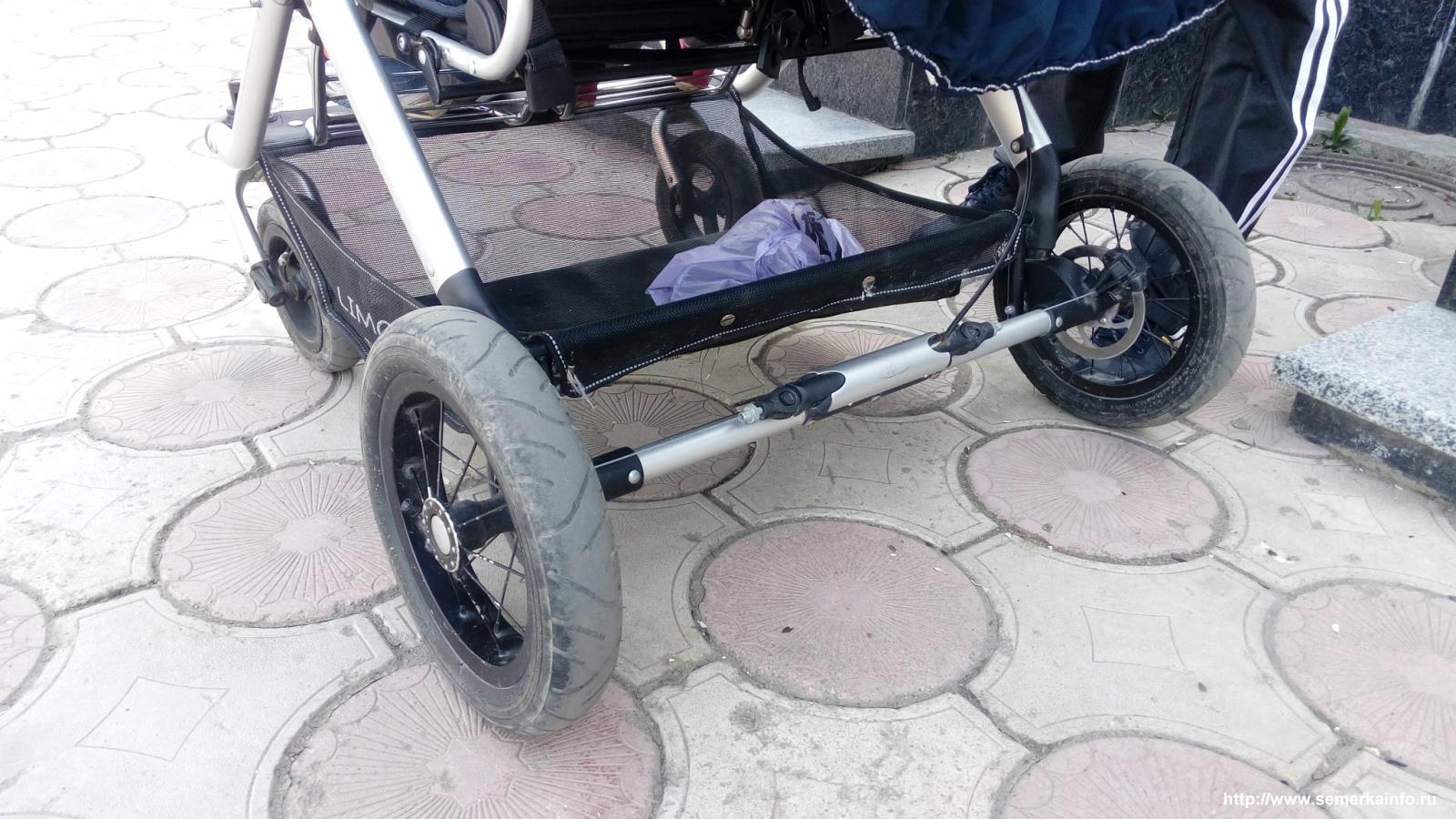

А вот так мы складываемся:
Вуаля! Все работает не хуже нового. :thumbsup:
