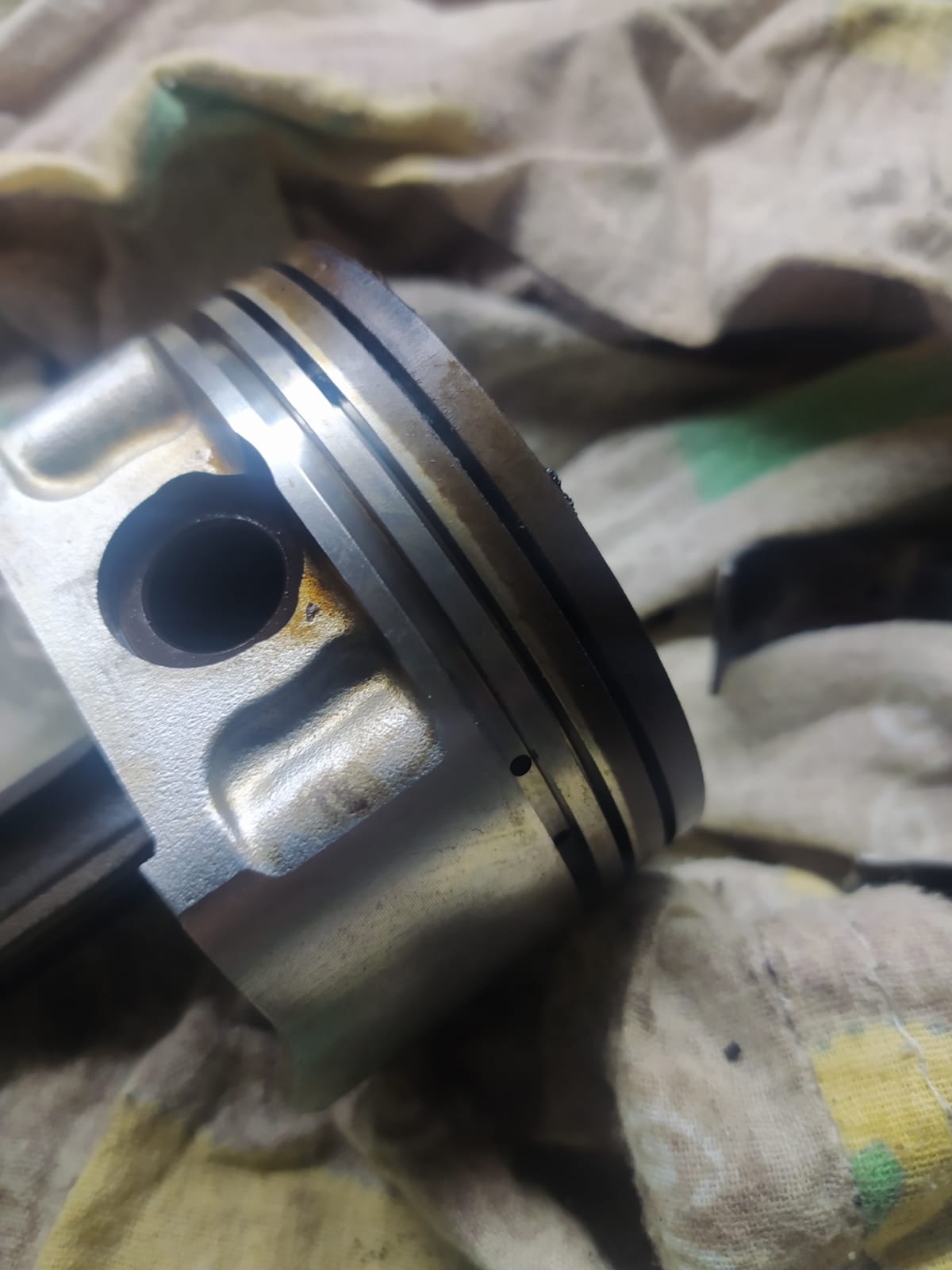

VladiZlav, Ну К-Повер пишут, что просто кольца залегают и всё. Нужно подыскивать поршни сторонние, протачивать канавки и ставить более толстые кольца и большим количеством сверлений в поршне под кольцами. Или ты собрался уже расточку делать, новые поршни, капиталить голову?
хочу "малой кровью" - заменой колечек и маслосъемных колпачков отделаться, эту процедуру на лансере можно провернуть не снимая колено :)

VladiZlav, А вкладыши? думаю если туда лезть то можно и их заменить. А там и клапана почистить от нагара )

по состоянию будем на лету принимать решения :hmmm:

Капиталим помаленьку, есть нюансы, есть болячки, но в целом для 200 000 к пробега сносно....

распреду,грубо говоря ппц...ну не ставить же обратно такой.цилиндры как бы лысые,судя по фото.маслицо кушало,судя по нагару...

Непрочитанное сообщение VladiZlav » Пн сен 18, 2023 7:21:05
Сб сен 16, 2023 22:05:06
Что с РВ решил делать?
пока алмазником чутка прошлись, задиров явных нет - оставляем. Ибо найти б.у. распред живой анреал, новый оригинал 38 косарей, новый китай на полгода покатать (или на продажу) от 9 до 12. Походу еще одна болячка в копилку лансера.
мишаня писал(а):
Вс сен 17, 2023 5:18:12
Литр на тыщу км, маслосъемные кольца изношены в ноль. Задиров нет, эллипса нет, выработка на цилиндрах мизерная. Поршня в идеале. Меняем кольца и вкладыши шатунные.

хона тоже нет...
задиров
по фото похоже, что металл крошится на кулачках, это же будет прогрессировать

Непрочитанное сообщение VladiZlav » Ср сен 20, 2023 10:03:12
Вт сен 19, 2023 14:04:29
посмотрим. Я себе задачу поставил - может где проскочит распред адекватный, благо его замена не требует снятия башки. Похоже япы профукали момент с цементацией, раз они на всех лансерах 1.6 так сыпятся... :crazy:
