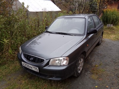

Непрочитанное сообщение mvk843 » Вс окт 08, 2017 17:11:42
Наконец-то поменял колпак, который мама покоцала в самом начале своего водительского стажа. На разборе купил. Три года с поломаным колпаком ездила :D
Удивляюсь, вообще, как человек ездит с покоцаным колпаком, без шумки, без нормальной музыки, без тонировки, без подлокотника :rlc:
А вот так машинка сейчас выглядит.
