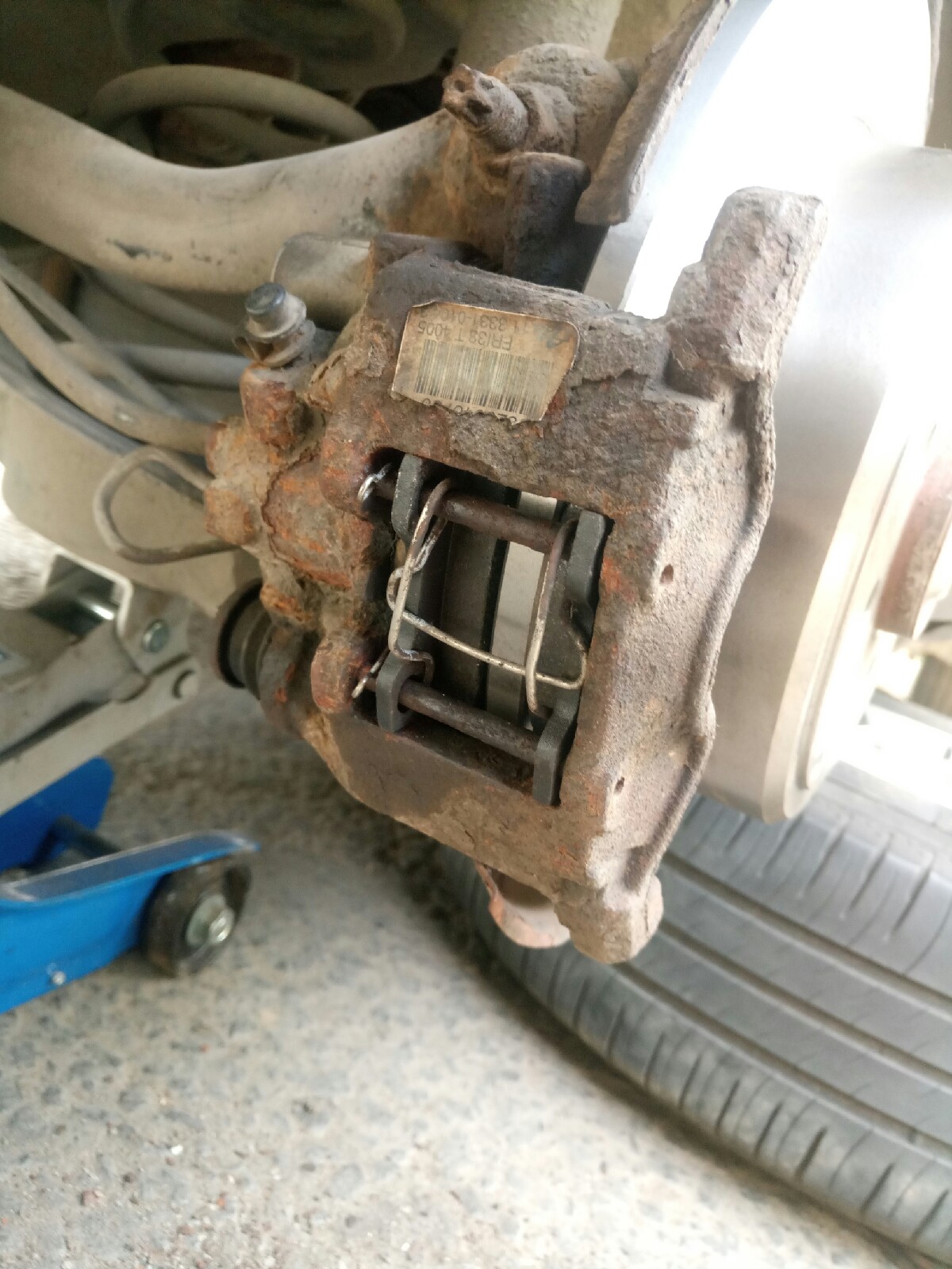

Непрочитанное сообщение Rickrose » Вт сен 03, 2019 18:27:23

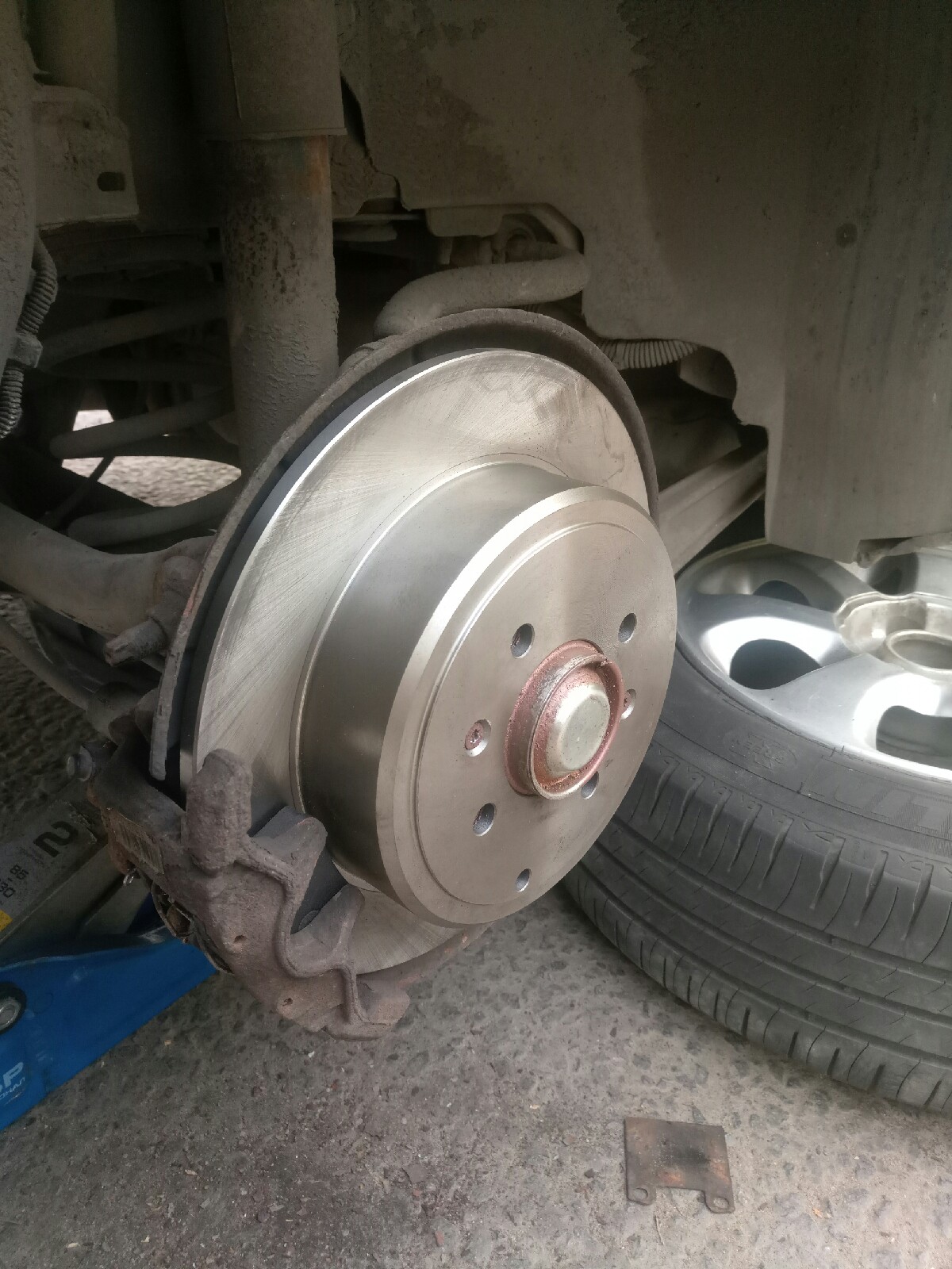

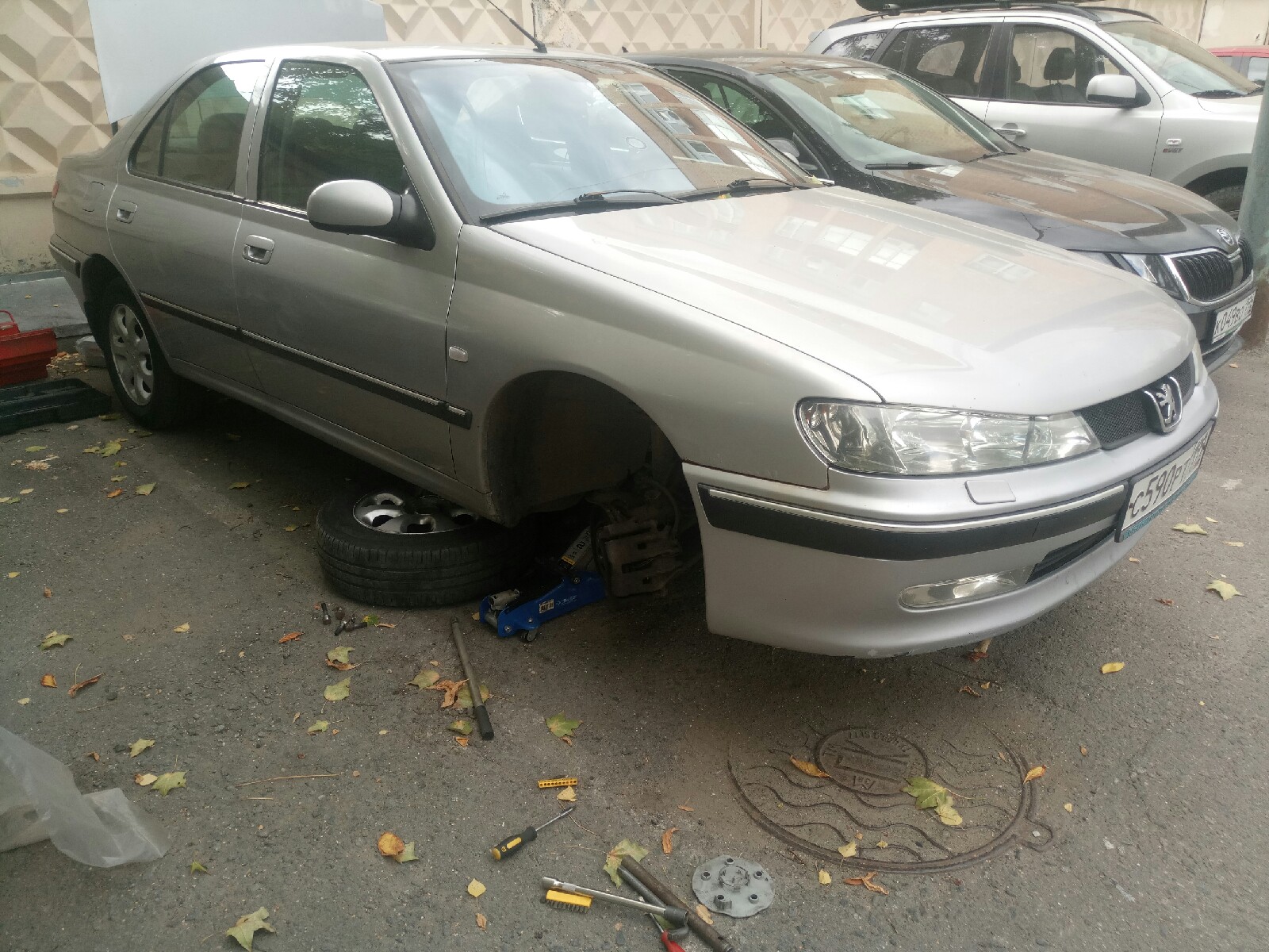

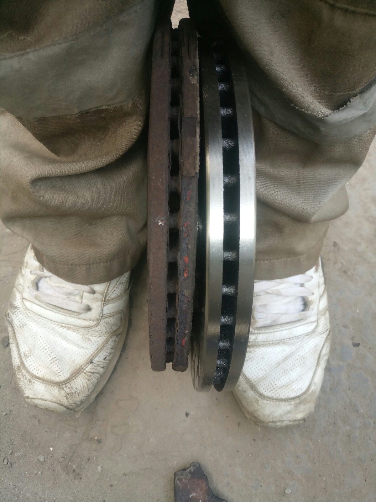

Еще при покупке машины, было видно, что тормозами давно никто не занимался. Износ выше допустимого, борозды на диске. В общем, после поездки на юг, я решил поменять всё на новое. Купил разные бюджетные детали. При замене никаких трудностей не возникло. Поршни двигаются без затруднений, направляющие тоже, что радует. Хотя всё вокруг очень ржавое и видно давно туда не лазили. Не подумал и забыл купить комплект новых направляющих для задних колодок. Пришлось ставить старые ржавые. Также выяснилось, когда менял задние дисковые тормоза, с левой стороны, выяснил причину шоркания. отвалились солдатики крепящие колодки ручника. ну смотрю цены 600 рублей новые бош. почитал на драйве. от волги 1 в 1, 40 рублей. Пока собрал без солдатиков как и было.

У меня такой набор. Удобно.
Таким только по мелочи что-то крутить... Болты суппорта я откручивал метровым воротком, по-другому никак. А там как раз под биту торкс - Т55
Ну да. Для дебёлых наружных торксов уже головки в ход идут.

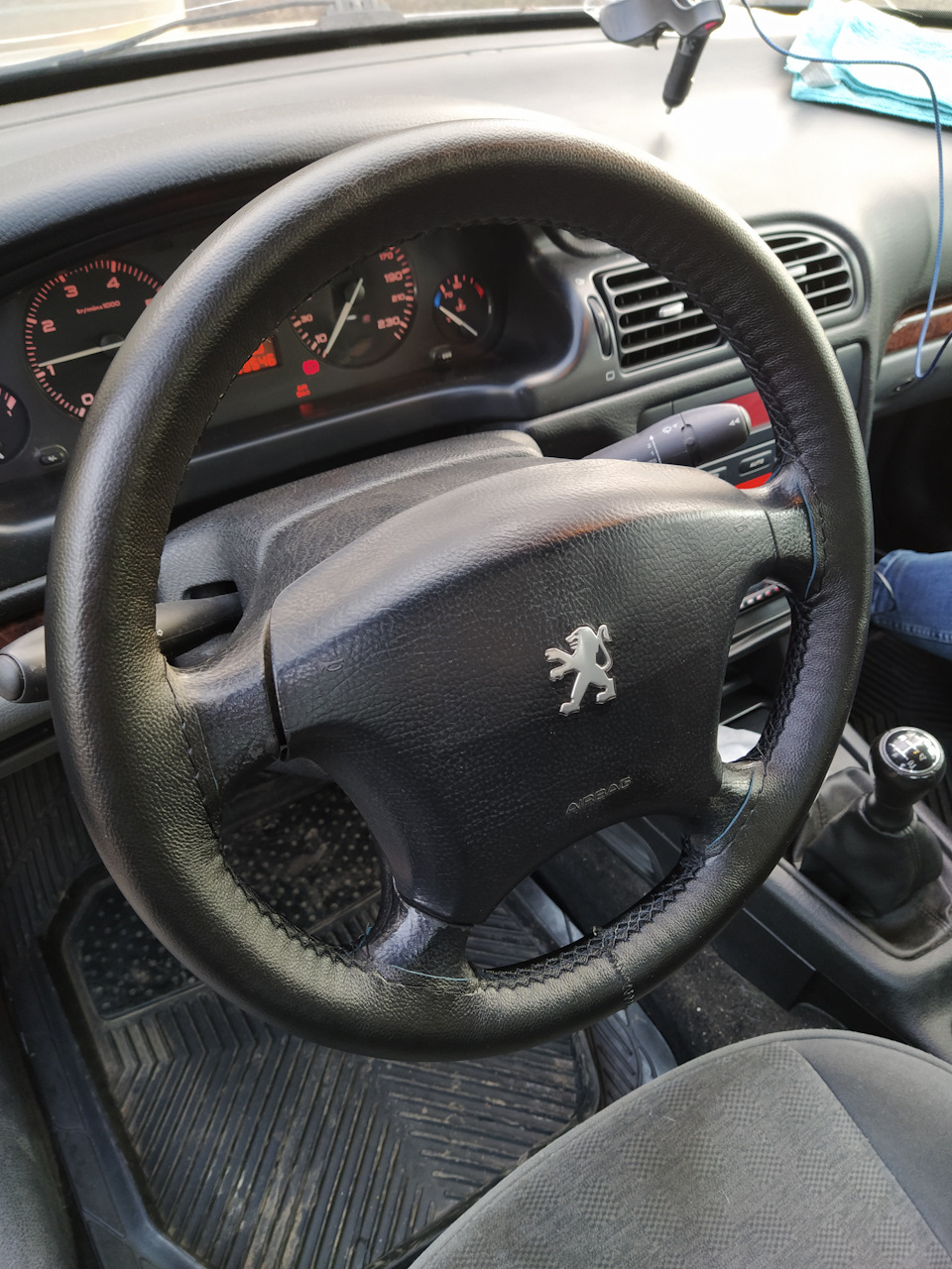

  • Обшил руль дермантином с али за 150 рублей. Доволен.

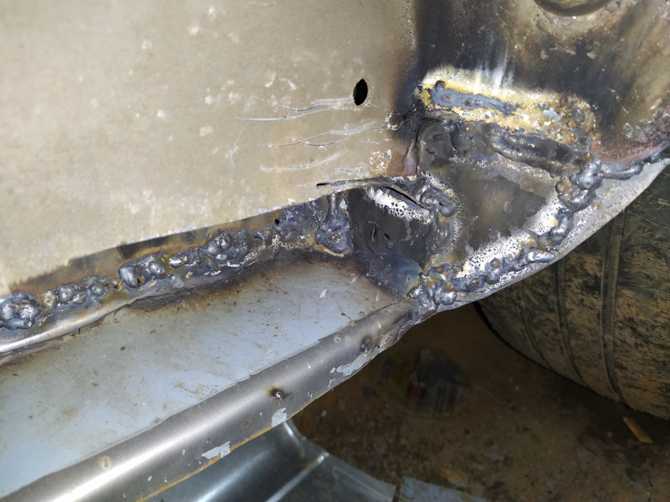

  • Переварен левый порог, так как вместо него была огромная дыра. Также переварен внутренний порог и часть пола. Колоссальный труд, с которым мне помог друг с этого форума. Залит внутрь раст-стоп для скрытых полостей. Еще думаю залить туда масло.
