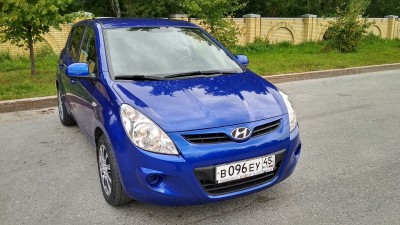

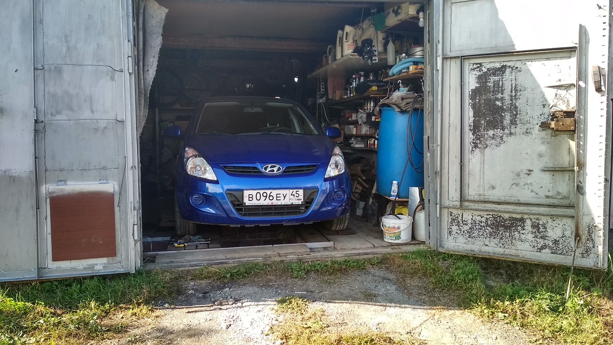

Непрочитанное сообщение Medved@790 » Чт сен 07, 2017 17:39:08
сегодня покопошился в гараже да решился на нерешаемое.
машнул масло с масляным и воздушным фильтрами. Вынул клапан в РЦС (была та же петрушка, что и в гетце при резком отпускании сцепы). Очистил ЛКП от битума; затёр все царапки штифтом с подобранной краской; излишки оттёр древним бензином; на завтра планируется полировка кузова.

Непрочитанное сообщение Medved@790 » Пт сен 08, 2017 2:32:44
Буйный писал(а):А подробнее?
Подобрал пузырёк краски с кисточкой в магазине автоэмалей; после обезжиривания и оттирания кузова аккуратно закрашивал куждую видимую царапку по всему кузову; по истечении часа после данной процедуры - прошёлся тряпкой, смоченной старым выдохшемся бензином, и стёр всё излишки. Видимые царапки ушли.
Сегодня буду полировать кузов пастами; далее защитная полироль fusso coat 12mounth.
Всё это отсебятина чистой воды. Уверен что ежандрий лучше знает как надо марафетить кузовню.

Непрочитанное сообщение Medved@790 » Сб сен 09, 2017 14:05:16
вчера вечером закончил абразивку; сегодня нанёс защитную полироль. по теплу перед зимой повторю вторую процедуру.
иметь дело с отмытым от битума кузовом гораздо приятнее.
