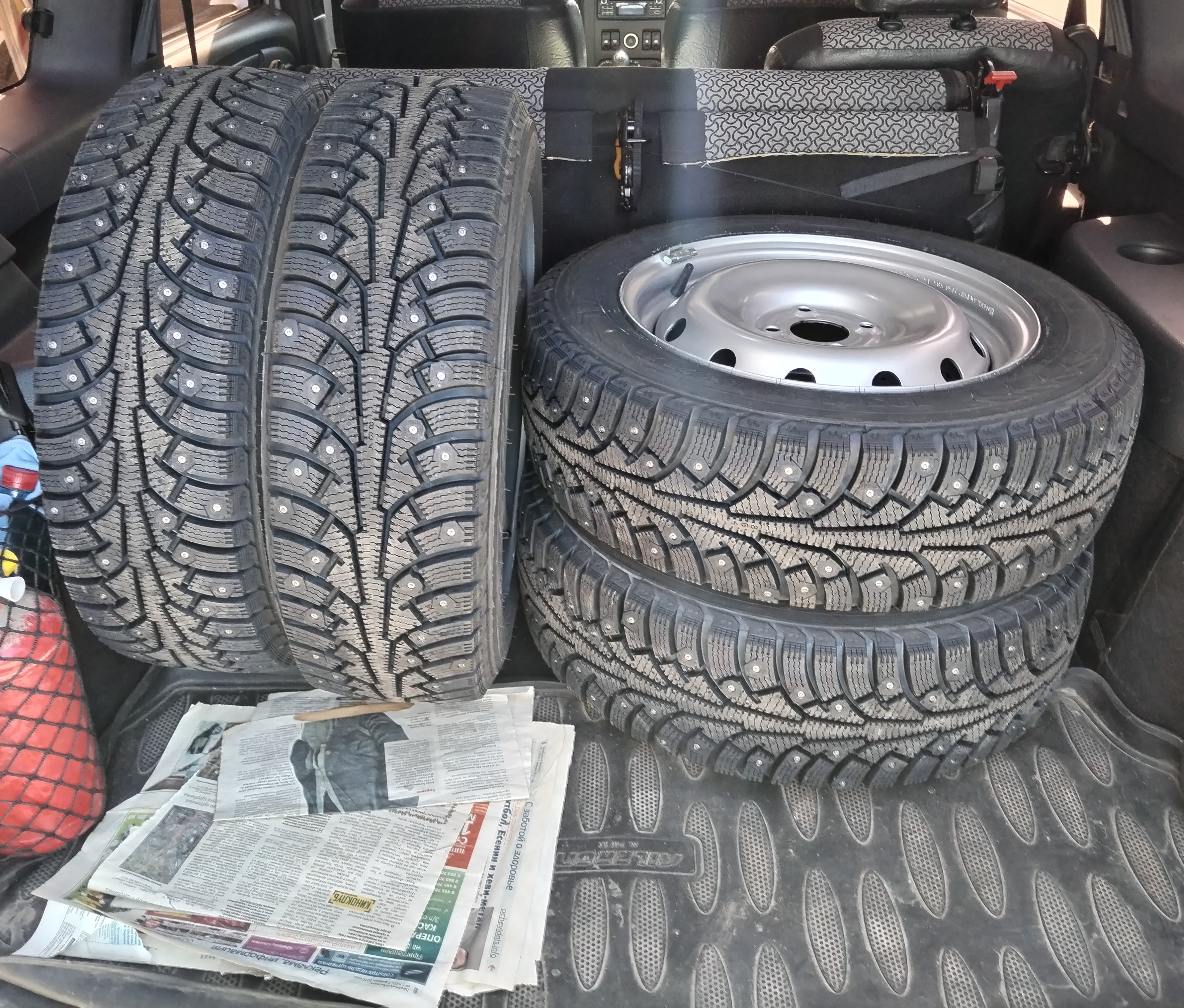

Зимний Кордиант меня замучил - начал зимой травить из-под шипов. Посидел, подумал и разорился на покупку всех 4х новых шин на новых "штампах". Взял Ikon Tyres Нордман 5, диски ТЗСК.

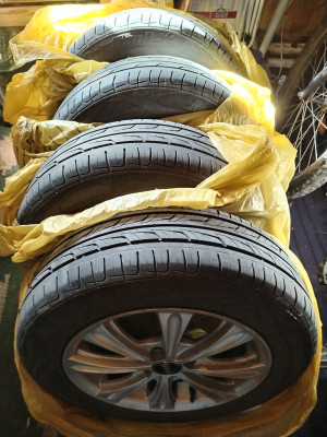

Так же задолбался трястись летом на кривых колёсах (то ли диски, то ли шины, то ли всё вместе), купил Ikon Нордман SX3 и "натянул" на литые штатные диски (родные).
Теперь вот думаю, куда сбагрить лишние четыре колеса. :rolleyes: До 90 км/ч на них ездить нормально, после 110 км/ч тоже терпимо :xa:

Вадим, помогла замена? Меня та же проблема мучает.
Сменил резину в этом году, потом сгонял в Тюмень проточить один диск (привалочную поверхность), а воз и ныне там.

Да, второй день наслаждаюсь. Я серьёзно. Это такой кайф, когда нет вибрации ни на руле, ни в ногах. Даже "жаба" заткнулась, не давит уже :D
Подозреваю, что основной виновник - колёсный(-ые) диск(и), но и резина явно далека от идеала.

Резина скорее всего. У меня штампы все молотком битые после замятий об ямы, никакой вибрации нет на любых скоростях. На этих же штампах была раньше вибрация, замена шин решила проблему полностью.

Если «восьмёрки» на диске нет, то какой бы он ни был - причина в покрышке.

у меня вибрация была после 100 при явно видной яйцеобразности диска при прокрутке вывешенного колеса, исправилось правкой на шиномонтаже.

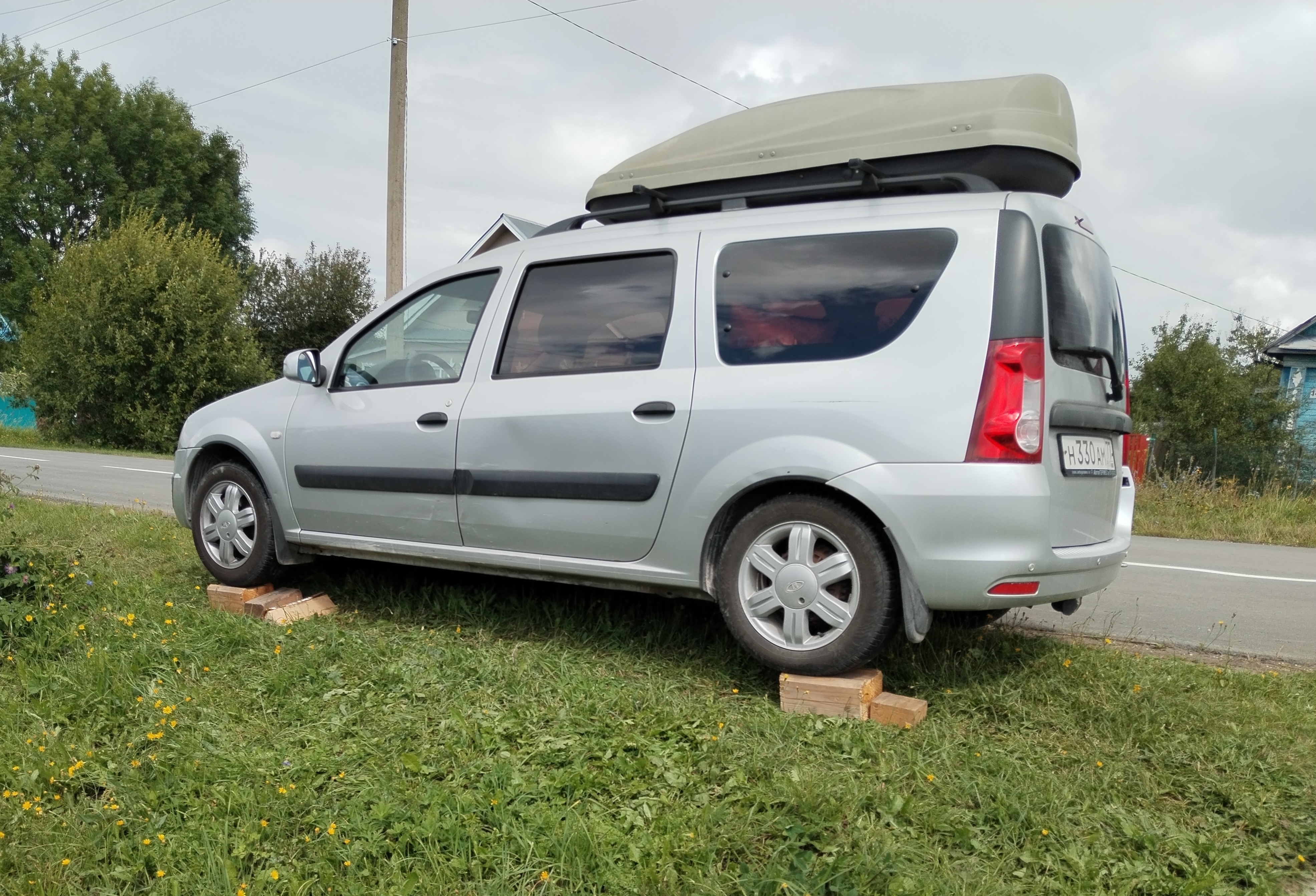

Если машина стоит неровно, то во время сильного дождя через уплотнение просачивается вода в ноги пассажира. Нашёл пока такое решение данной проблемы :D
