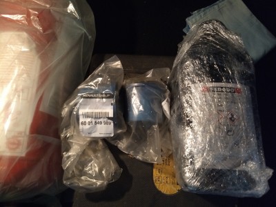

Куплены оригинальные сайлентблоки и неоригинальная тормозная жидкость, Ferodo. Вчера на стяжку взял патрубок воздушного фильтра, он просто одевается на кожух и немного шевелится. Свист не ушёл. Расход по пробкам сегодня поднялся до 10.2л, на улице +23. Могу составить первое впечатление о резине новой, уже около 300-400 км проехал. Я ожидал, что будет мягче из-за чуть большей высоты профиля и мягкости боковин. Как подсказали люди, боковина не мягкая, а тонкая, а сам протектор жёсткий, что и дает хороший зацеп, когда прогрета. По рельсам носит, нужно ловить, сорвать в пробуксовку у меня вышло на мокром асфальте, когда стоял на крутой горке. По сухому не сорвать в пробуксовку моим 1.4. Торможение стало хуже, если слегка притормаживать, но только чуть сильнее давишь и уверенно тормозит. Повороты тоже держит, съезд с моста где-то на 50-60 км/ч и ни писка, ни сноса. Накачал, как и написано 2.0 перед, зад 2.2. Шумнее, как по мне, чем Гудиер всесезонный. В ямки уже не раз попадал, пока грыж нет.

Заменены сайлентблоки и тормозная жидкость. На следующей неделе страховка заканчивается :)
