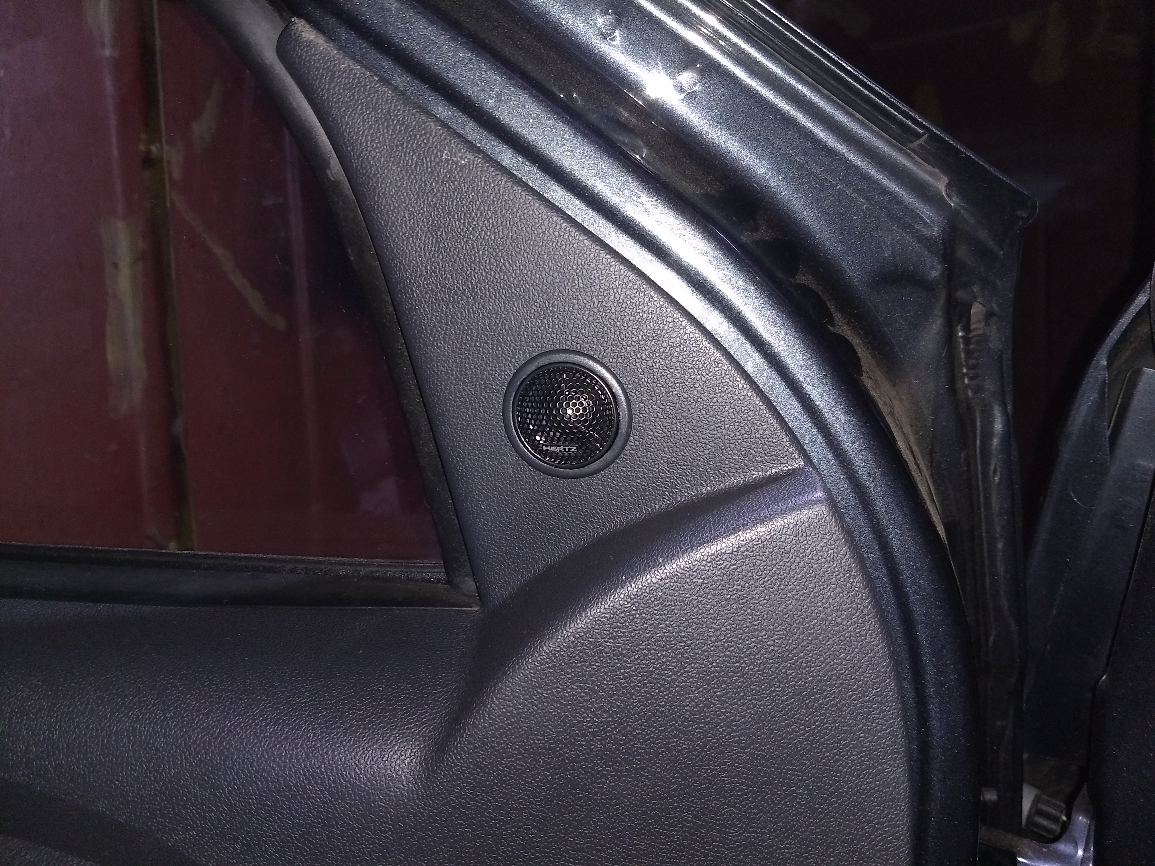

Думал сегодня проложить провод на водительскую дверь к динамику, так как не работал с момента покупки. Грешил на динамик, потом на проводку. оказалось в окислах дело, хотя на первый взгляд и не скажешь. Зачистить нормально не получается, как-то сделал, пока играет.
Зато узнал, что на первом поколении проводка сквозная в стойке, а на втором поколении через разъемы

На окислы можно попшикать WD, немного отъест и потом шильцем, муторно конечно, но почистить. Затем смазкой для контактов аэрозольной пшикнуть.

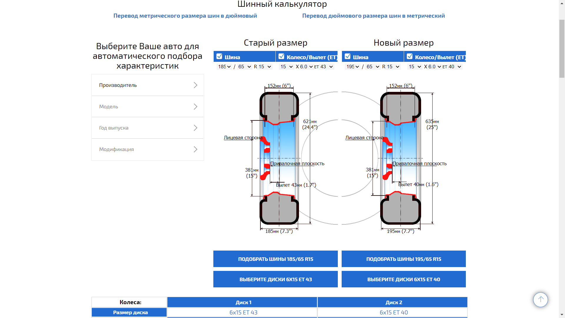

Собрали колёса. 2 колеса с одной стороны 30 грамм груза, с другой стороны 5 и 10. 2 колеса с одной стороны по 5 грамм, с другой стороны 5 и 10. А я думал, будет без грузиков :) Теперь нужно будет думать, как совместить колпак с грузиками и вентиль. Вентили + сборка и балансировка в 500 гривен обошлась. Пока не переобувался, на завтра снег обещают, на четверг мокрый снег. На выходных уже +12 +14, так что позже. Прикинул колесо к машине, будет выше клиренс. Но сравнение было не правильным, так как одно колесо под нагрузкой, а второе просто стоит :)

Антон80, одно колесо на машине, оно же сминается под нагрузкой, а второе отдельно подкатил. В субботу посмотрим, что да как. Если установить оба колеса, то разница будет уже меньше в сравнении. Для ориентировочного ознакомления использовал вот этот калькулятор

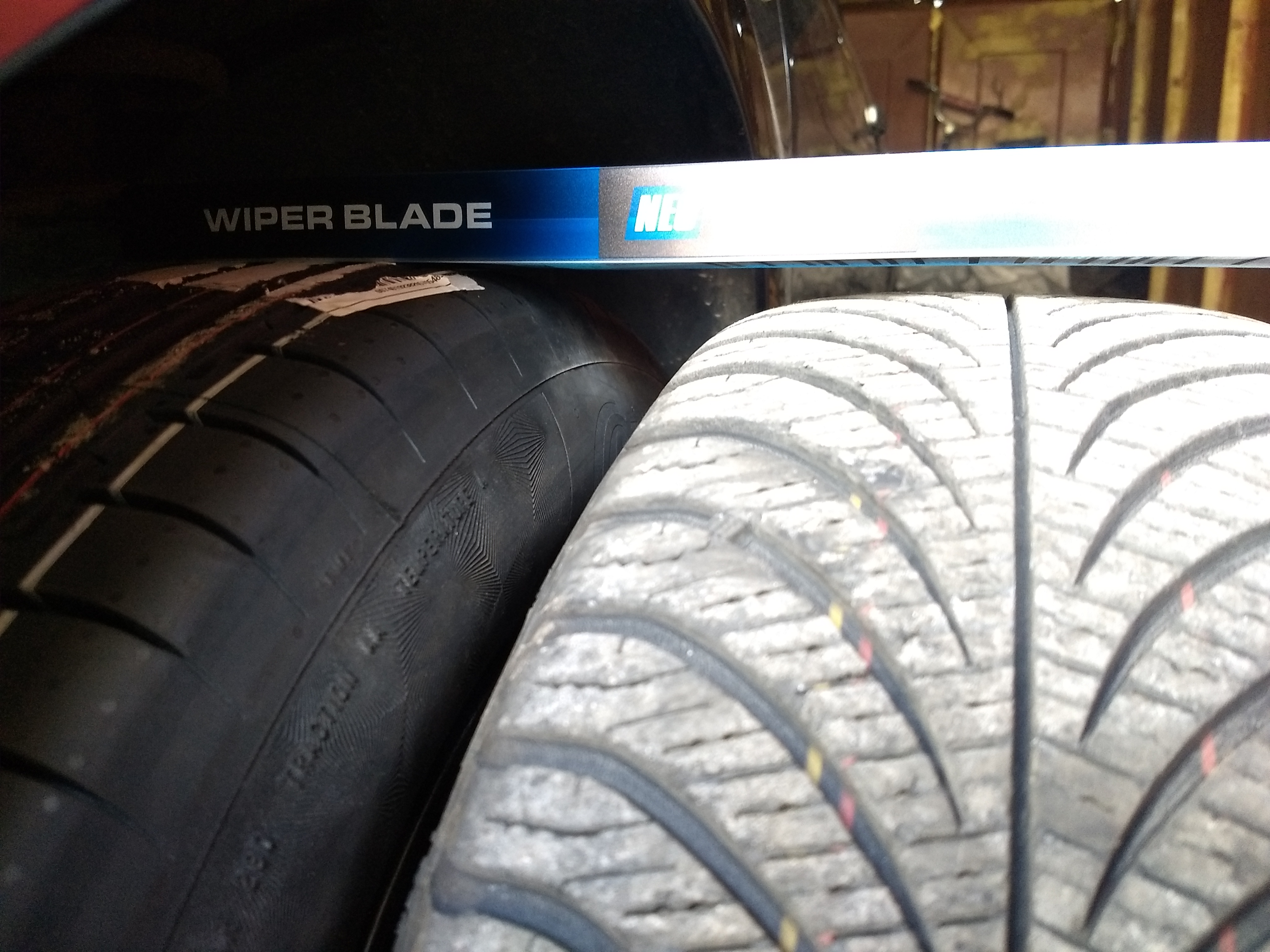

а вот и сравнение, сначала установлено колесо 185/65/15, потом 195/65/15, а дальше без нагрузки автомобиля

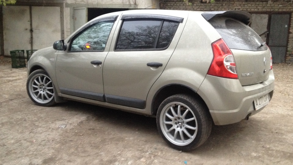

Непрочитанное сообщение DJTigra » Вс апр 11, 2021 13:08:04
Ездили в лес сегодня, в ямках я думал будет мягче. Возможно показалось, что тормозить машина стала плавнее при не большом усилии на педаль, если сильно прожать, то клюёшь носом в руль :) Вроде стало немного шумнее, увеличенной нагрузки при старте пока не заметил, можно тронуться без педали газа, если медленно отпускать сцепление.
Вот как выглядит авто на больших колёсиках.

Dacia Sandero SD
Непрочитанное сообщение Smarticus » Пн апр 12, 2021 6:42:26
DJTigra, разницу на авто мерей, на одинаковом диске, сравнение баллонов малоинформативно. Относительно чашки переднего амортизатора можно, тоже наглядно.

Dacia Sandero SD
Непрочитанное сообщение DJTigra » Пн апр 12, 2021 13:10:21
Smarticus писал(а): ↑
Пн апр 12, 2021 6:44:33
диски одинаковые, за учётом вылета. Родной 43, новые 40, тот же 15 размер. когда собрал левую сторону, автомобиль оказался немного перекошенным в правую сторону, сзади хорошо было видно. Предполагаю, что около 10+ мм выигрыш составил. Разница в размере резины + изношенный протектор и новый. На старом всесезонном Гудиере зимний индикатор вровень с протектором, до летнего еще 1-2 мм.
В Украине такого нет?

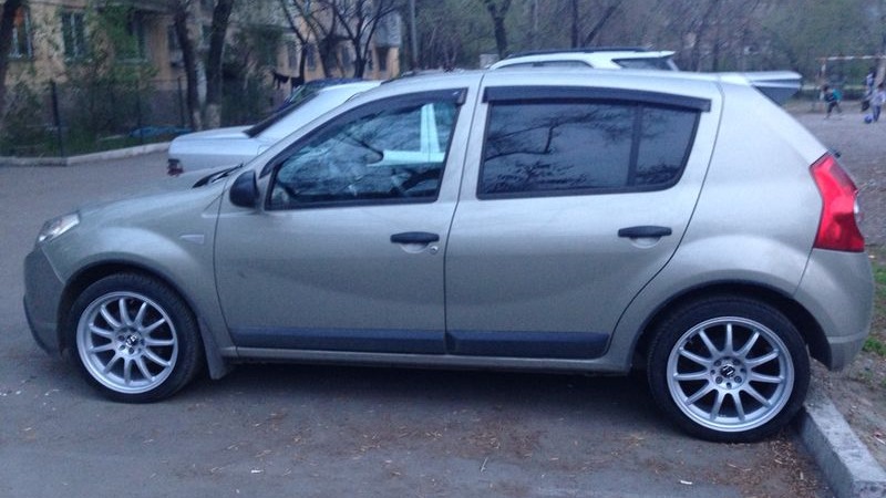

Вроде пока нет. Можно даже с тонировкой ездить, почти не цепляются. У Сандеро размер заводской 185/65/15, сейчас 195/65/15, у Сандеро Степвей 205/55/16 (но судя по форумам, в последнее время предпочитают снимать заводкой размер и ставить от обычного Сандеро, мотивируя тем, что так комфортней и мягче). У меня же не 17 размер и не 18, так что не выделяется :)
для примера 17"

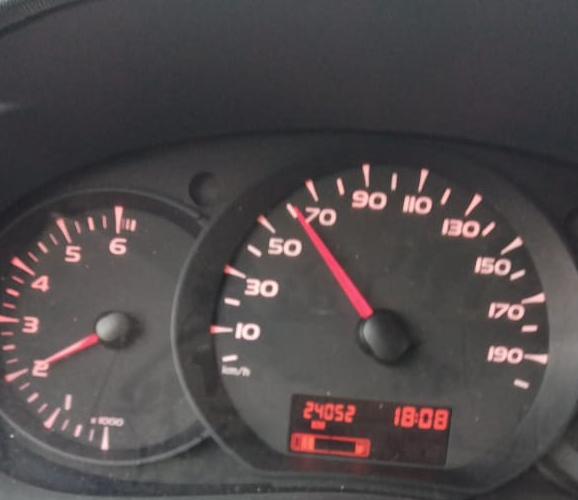

Пятая передача у меня на Кангу.
Мчимся...
Благодарил (а): 1967 раз
Поблагодарили: 968 раз
Dacia Sandero SD
Непрочитанное сообщение DJTigra » Вт апр 13, 2021 11:20:21
четвёрковод, Проверил у себя, на 5й передаче 2к оборотов и 70 км/ч. Но в городе я предпочитаю максимум четвёртую использовать.
