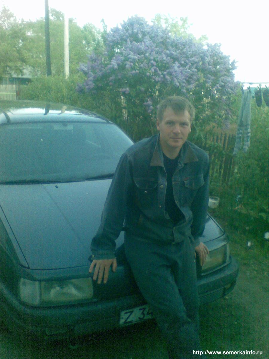

Непрочитанное сообщение vit84 » Сб май 21, 2011 17:02:13
ложу фотки, правда с телефона, жду коментов :pop:

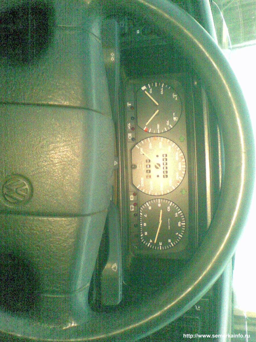

Непрочитанное сообщение MikErmolin » Пн май 23, 2011 9:46:26
часы вместо таха...
