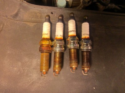

красивый пробег 37777
с утра стартер крутил бодро с выжатой педалью сцепления, но ни разу не схватило, а за бортом всего то -28 градусов было; бак до полного был налит вчера 92м экто от лукойл.
провода пригодились, прикурили и отправился я за свечами. нашёл дэнсо/нжк/родные в наличии 320/220/340 рублей. конечно выбрал нжк; наконечники немного смазал мс-1600. думаю свечи с покупки не меняли. неделя покажет; обещают до -43 на неделе.
промыл внутри дроссель и РХХ со съёмом; педаль теперь мягко двигается в начале хода. его устройство как на гетце точь в точь.

Medved@790 писал(а): думаю свечи с покупки не меняли
Зазор совсем небольшой еще.

Йожык писал(а): Зазор совсем небольшой еще.
Да, но один колпачок стал желтым...недотяг скорее всего. Но в мусорку кинул уже.
