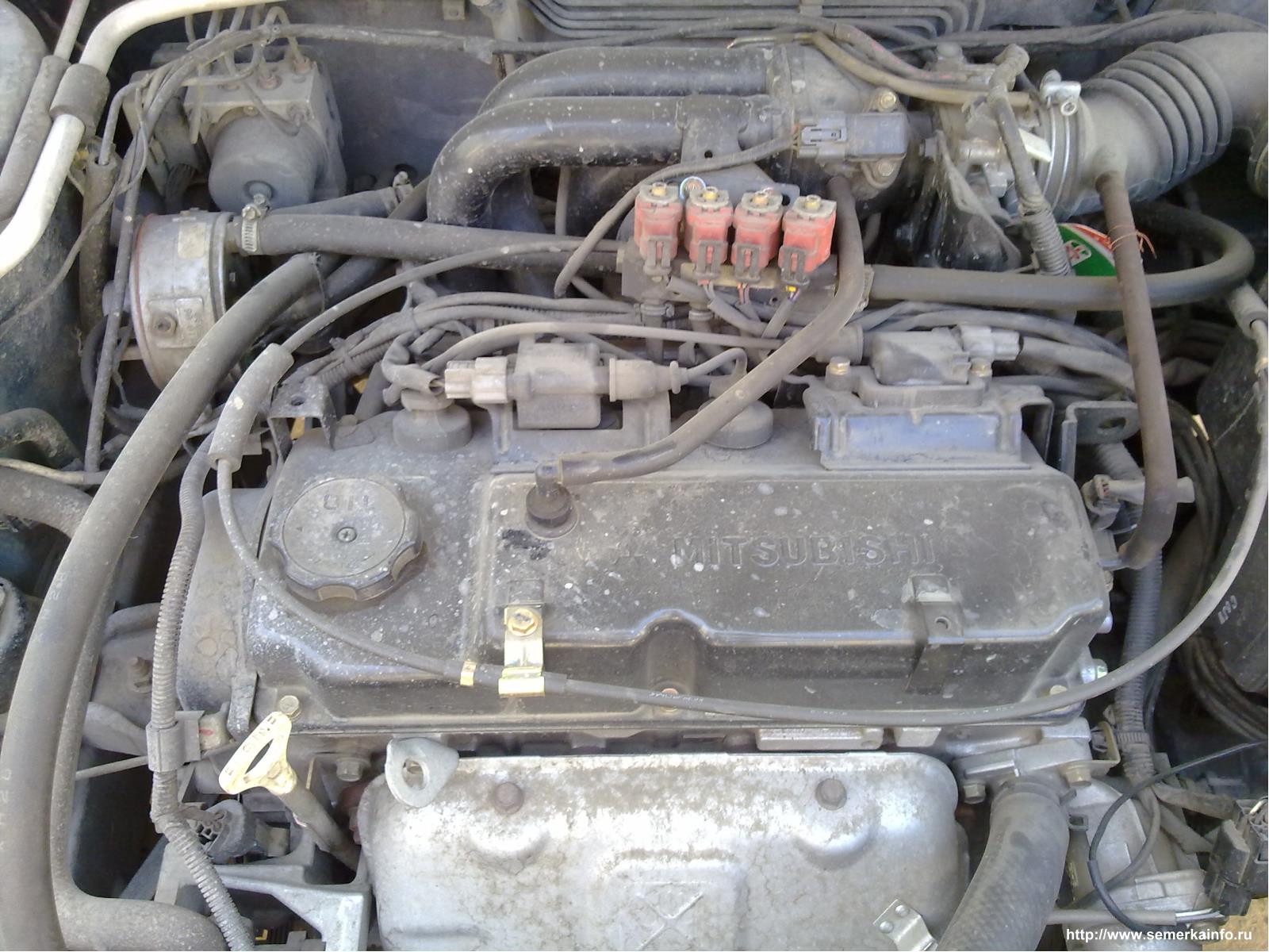

Итак, имеем двигатель Lancer 9 1.6
Откручиваем катушки, вынимаем высоковольтные провода из колодцев... (для демонтажа катушек нам нужно только иметь ключик на 10, торцовый)

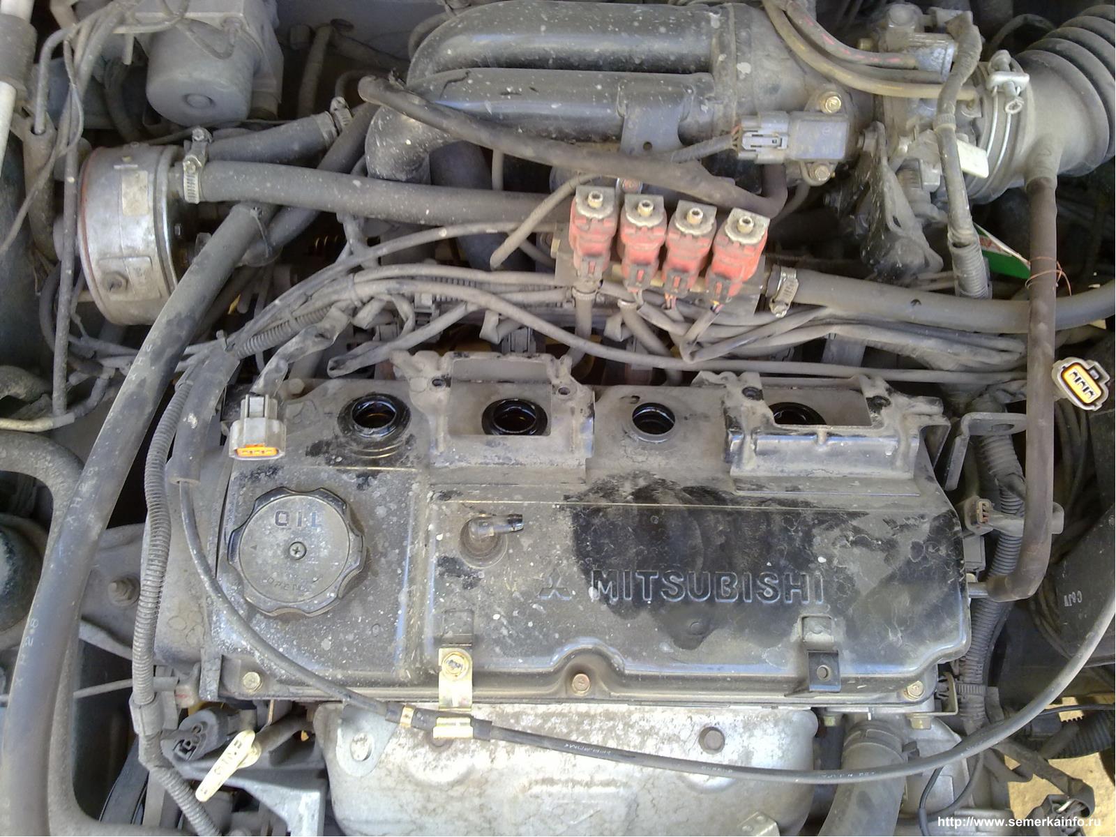

Затем снимаем катушки и высоковольтники со свечей, наводим шмон, протираем все это дело.
И вот они 4 заветных колодца... Бери да выкручивай наздоровье свечи головкой...

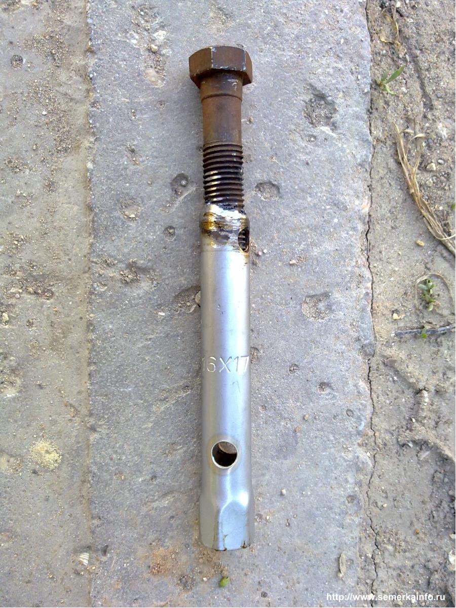

Вроде ноупроблем и тут понимаешь, не влазит сия головка в япономать двигатель, ну вообще не влазит, точить загребешься.... Лажа, шмон намечен, шмон исполнен, свечи не скручены, протираем все, думаем...
Подумали, едем по супермаркетам (предварительно заезжаем на авторынок, в отдел инструмента, выясняем что ключика подходящего НЕТ и только под заказ его привезут через недельку, но это не вариант) и едем в эпицентр, новую линию.... Находим в новой линии торцовый ключик обычный 16/17, чутка начинаем радоваться...
Прикидываем что к чему, меряем, пролазит головка на 16 впритирку, 17 голову отрезаем, по длинне не айс, но болт навскидку решит проблему...
Обвариваем все это дело для надежности
И пользуемся девайсом :)

VladiZlav, веселая эпопея с ключиком...
Главное хорошо решился вопрос.

Влад, а какой диаметр свечных колодцев?

гость писал(а):Влад, а какой диаметр свечных колодцев?
впритирку, завтра могу штангелем для интересу пройти ;) но фактически разбега нет вообще. Ключик плюс три милиметра на грани пролазит впритирку ;)

Мдя... веселые японоколодцы. :slap:

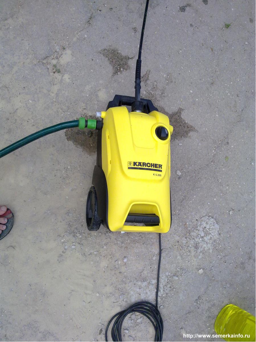

Чуть не забыл похвастаться :D На совй ДР на подаренные родственниками бабулесы + приложенные свои накопленные я купил подарок своим железным коням да и себе естессно, автомойку керхер 5.2 (такуюже как брал изредка на работе), но рабочая есть рабочая а своя = своя :thumbsup:

VladiZlav, хорошее приобретение :beer2:

Фильтр тонкой очистки тоже брал? Типа керамики пористой.
Сообщения: 20061
Благодарил (а): 862 раза
Поблагодарили: 1447 раз
Re: Пополнение в автопарке - апгрейд семерки на девятку :)
Непрочитанное сообщение Medved@790 » Пн май 27, 2013 3:55:05
фильтр обязательно надо, шланг высокогь давления на ней должен быть десятиметровый в комплекте, пенообразователь штука очень полезная (175-200гр)
Сообщения: 18088
Благодарил (а): 2183 раза
Поблагодарили: 1927 раз
Непрочитанное сообщение VladiZlav » Пн май 27, 2013 8:21:39
Medved@790 писал(а):фильтр обязательно надо,
надо прикупить :slap:
Medved@790 писал(а): шланг высокогь давления на ней должен быть десятиметровый в комплекте,
есть такой
Medved@790 писал(а):пенообразователь штука очень полезная
купил сразу с мойкой, классная штукень :thumbsup:
Сообщения: 47933
Поблагодарили: 3750 раз
Непрочитанное сообщение Антон80 » Пн май 27, 2013 8:50:02
у меня так и не получилось пеной брызгать...
