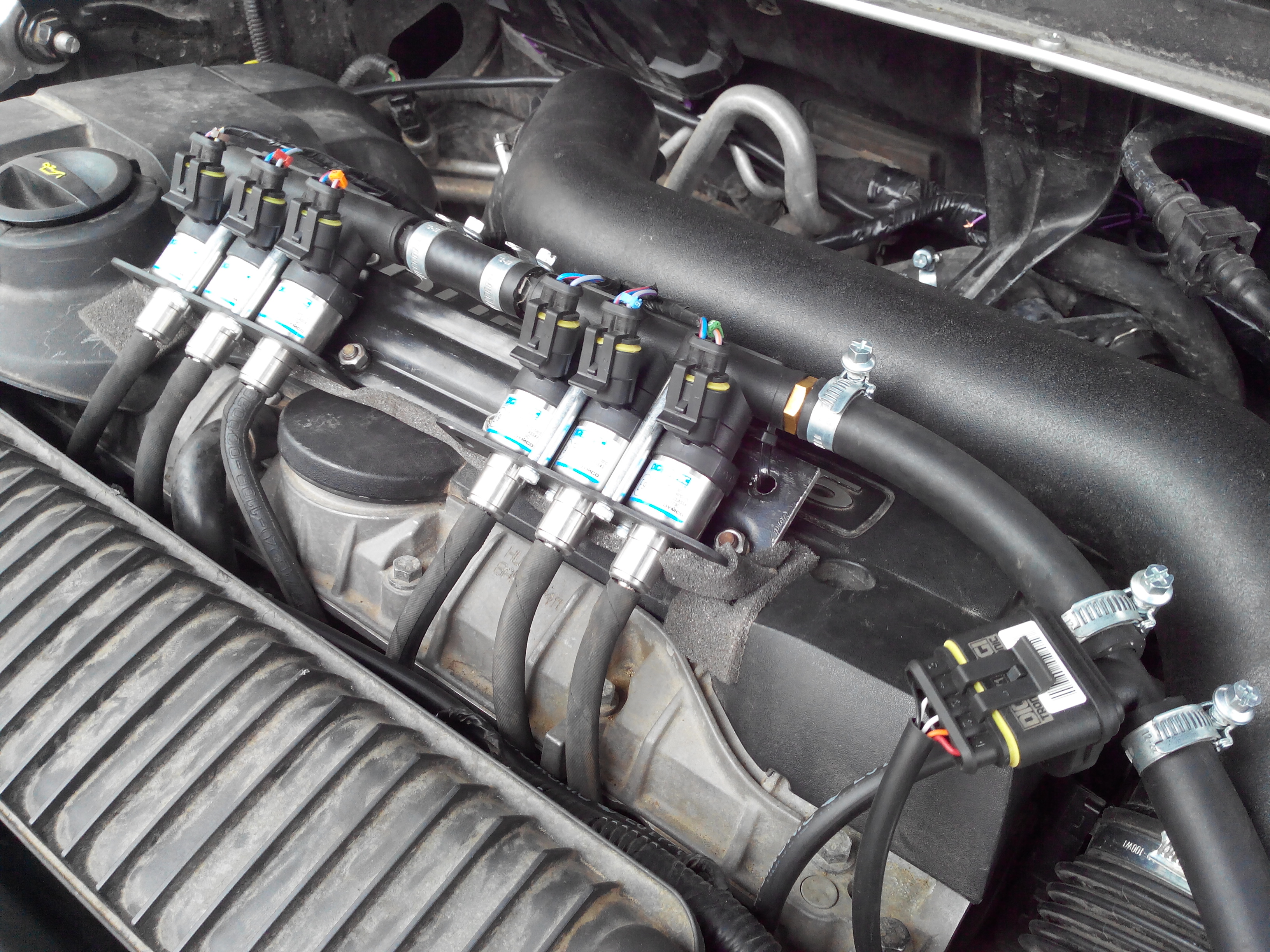

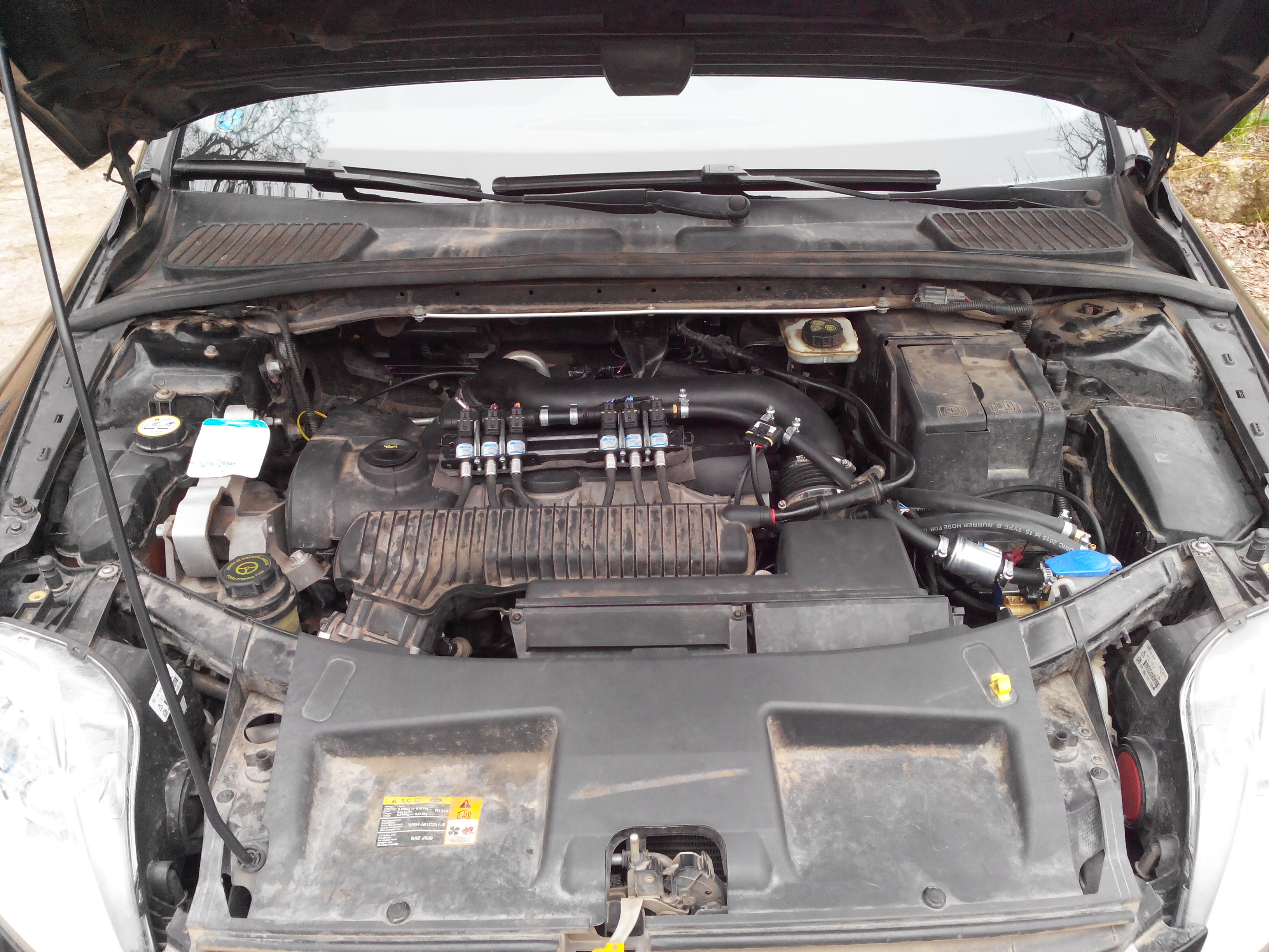

Обновлю темку. Хотя писать особо нечего. Форд ездит, поддерживается в хорошем состоянии. На сегодня пробег почти 106 тыс. Из интересного - осенью менял передние стойки стабилизатора, поставил CTR. По отзывам в интернетах якобы хорошие, по факту проехали 5 тыс. и застучали. Причем застучали резко и настолько громко, что даже как-то не по себе было.
К 8му Марта на форд было установлено ГБО, с которым недели 2 - 3 пришлось активно попариться. Вот так оно выглядело под капотом на момент установки, сейчас форсунки совершенно другие, фото, к сожалению, нет Это был, как я понимаю, комплект Digitronic IQ 3D на авто 6 цилиндров + редуктор Emer Palladio R02 на 300л.с. и форсунки Dymco. Форсунок поставили для красоты 6 шт, т.к. столько было в комплекте. 4я, если считать от ГРМ, не подключена. На момент установки у меня не было своего нетбука и шнурка, поэтому газовые кривые показать не могу. В багажнике лежит тор на 54 литра, магистраль - пластик 8 мм, кнопка установлена на место штатной личинки замка зажигания. Напомню, что форд у меня по заводу заводится с кнопеля на торпеде, поэтому в штатном месте красовалась заглушка.
Форсы стояли без жиклеров, по мануалу должны были осилить двигатель с мощностью 33 - 47 л.с. на цилиндр. Ну и как полагается - не осилили. Заводской БК мне показывает мгновенный расход по бензу, по его величине можно косвенно понять как работал газ. Так вот на ХХ расход был как на бензе 1.1 л/ч. Стоило проехать 5 км расход уже был 1.4 л/ч. Еще 20 км сверху - 1.7 л/ч, еще 20 км сверху расход уже 2.0 л/ч + добавлялся чек по бедной смеси. Еще 20 км ссверху, расход 2.2 л/ч и при этом на ХХ двигатель пытался заглохнуть и даже обороты форд пытался поднять до 1000, вместо заводских 800. По картам, газовая кривая очень сильно беднила, при этом коэффициент коррекции был задран до 2.3, а газовая кривая так и не подымалась до бензиновой.
В общем как итог форсы мне эти поменяли на zavoli jet зеленые. И форд ожил и поехал как надо
расход на БК держится в норме 1.0 - 1.1 л/ч Коэффициент коррекции варьируется между 1.2 - 1.0, кривые полностью совпадают (извиняюсь, что без скриншотов, они на нетбуке, нетбук - дома).

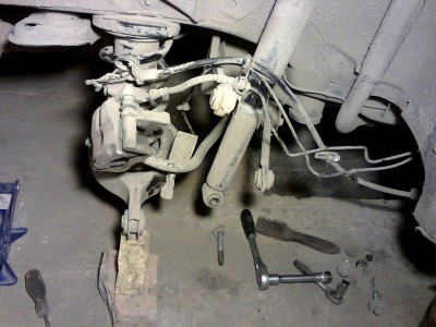

Ну и сейчас занимаюсь перетряхиванием подвески, зад частично на выходных перетрусил с заменой задних колодок. Кто помнит, задние колодки с дисками я менял в начале темы. Еще были удивления как-так, что на пробеге в 77 тыс они стёрты почти в ноль. Так вот сейчас мне задних колодок хватило всего на 28 тык - результат работы ESP на лицо
теперь я её отключаю на серпантинах, а то так колодок не напасешься

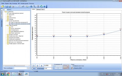

Про карты обманул
нашёл у себя на флешке один из последних скриншотов. То, что после 12мс газовая кривая проседает - тут ничего не могу поделать. Это момент перехода с газа на бенз при повышении оборотов свыше 4200. В этом режиме у меня двигатель работал всего один раз, когда "наказывал" зарвавшегося гостя из Москвы на Октавии. Сейчас даже уже этого расхождения практически нет, т.к. в этом режиме двигатель уже с недели две не работал и кривые для времени впрыска свыше 13 мс начали пропадать.

Сегодняшняя газовая карта (по бензину - это я сегодня чуток активно ускорялся, опаздывал к мелкому в садик) и график отклонения. Нормальный или нет график - не знаю, инет по этому вопросу еще не мониторил.

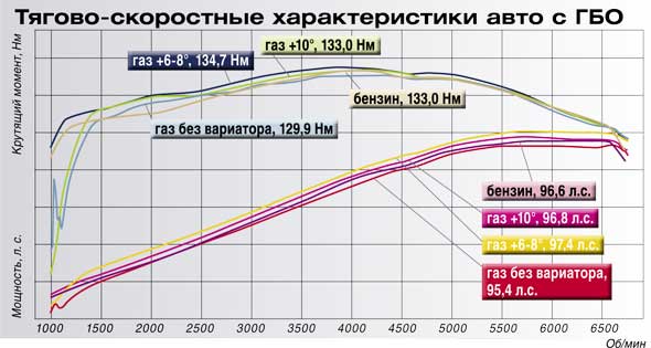

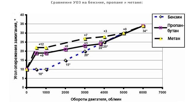

Вот еще интересный график
Добавлено спустя 2 минуты 54 секунды:
Или вот
Или вот

А вариатор опережения зажигания вообще имеет сложную математику... Ведь стоит в разрыве ДПКВ и работает на опережение.

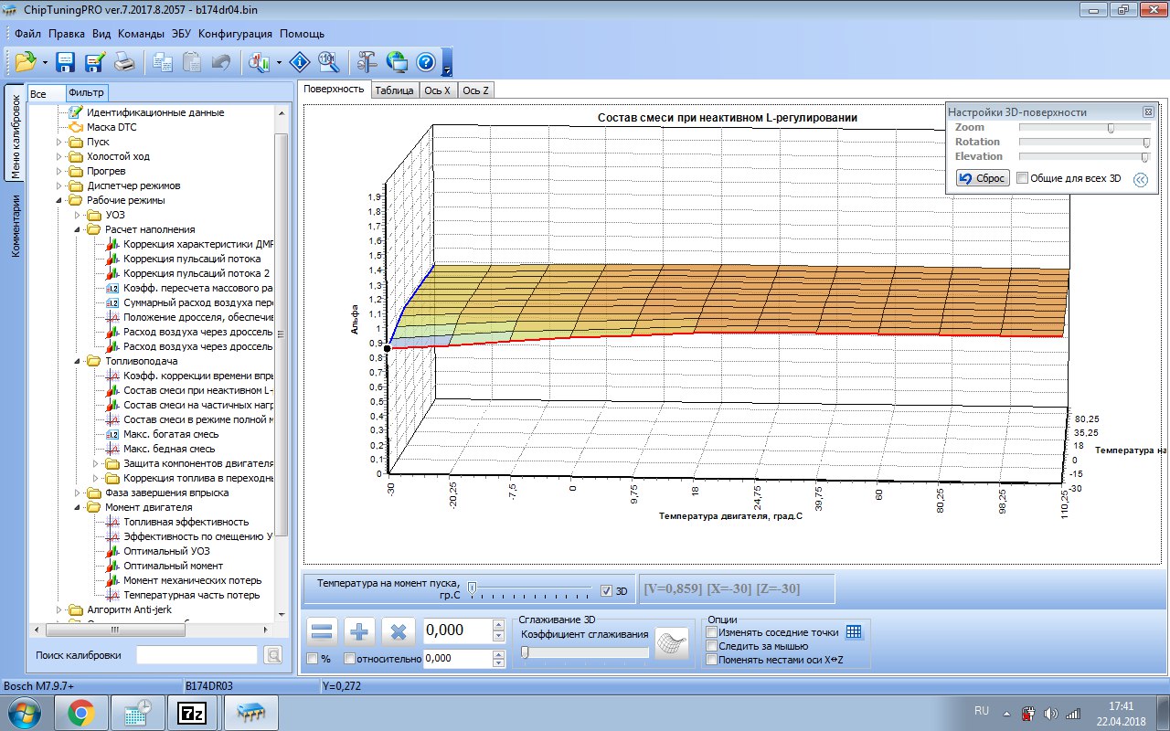

вот допустим, несколько скринов из проши приоры бош 7.9.7+ комплектация с гуром, е4 газ тросик.
на калине с е-газом, кстати, дроссель больше 55% не открывается
саня, сори за оффф
саня, сори за оффф

Странно. У меня при этом уползает топливная коррекция. Почему у тебя не так?metallict422 писал(а):при изменении множителя напротив времени впрыска 2 мс, мгновенный расход топлива на ХХ по штатному бензиновому БК при работе на газе меняется

Re: Ford Mondeo '08 2.5T
разный софт по разному адаптируется.. не калибровки, а именно софт. в том же софте и составы смеси прописаны. т.е. меняешь их в калибровках, а софт держит то, что заложено заводом..
