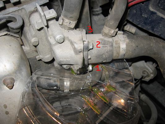

Логан первый, трое владельцев рассказывали мне одно и тоже в этом году как вдруг однажды по утру забуксовало сцепление но стоило проехать сколько то и пробуксовка исчезла, на утро опять.
Течь тосола из места разъёма крышки термостата с сопрягаемым местом. Капает прямо в колокол.
Самое интересное в том что крышка та самая видимо из пластика, подтяжка болтов только усугубляет так как уши для болтов при подтяжке ложатся вплотную, выгибаются.
Сам лазил на одной из машин с такой проблемой посмотреть на это чудо. Жаль не удалось увидеть внутренности, что там за уплотнение и отдельно ли оно от самого элемента на самом деле, как мне рассказывал владелец резинка по наружнему диаметру напялена намертво, отдельно сменить шанса со слов нет а сам термостат новый стоит денег.
Я допускаю что прогнутые уши крепления это результат самодеятельной подтяжки но сам факт образования течи у троих знакомых. Что то всё же происходит сначала без вмешательства рук.
Машинки правда не годки, постарше.

Ничоси. Нашел я фото той крышки. Как же они любят из пластика все делать...
Непрочитанное сообщение четвёрковод » Ср июн 29, 2016 21:23:36
Не понятно зачем такое в этом узле, чего добились этим.
Сосед боролся всем чем мог, герметики мазал всевозможные не раз, и без толку. Он правда не замечал что уши сомкнуты а место разъёма по диаметру нет.
Стояли, смотрели, думали о том что могло до течи довести говорю следи за пробкой расширителя он толкует - я уж думал про это, менял. Ну а менял то, говорю, уже после того как потекло, что толку.
Увижу, спрошу как победил.

четвёрковод писал(а):уши для болтов при подтяжке ложатся вплотную, выгибаются.
так же прокололся на королле при пробной установке более горячего термоса :rlc: второй раз затянул нежно.
