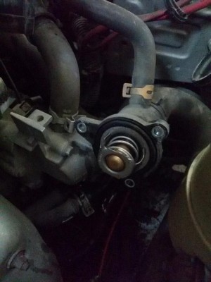

Поменял термостат сегодня. Теперь открывается при +92. Я рад))).

Непрочитанное сообщение Антон80 » Пт фев 02, 2018 10:28:36
Вентилятор при какой температуре включается?
Сообщения: 7261
Благодарил (а): 2435 раз
Поблагодарили: 1010 раз
Re: Ларгус серебристый.
Непрочитанное сообщение vaduha75 » Пт фев 02, 2018 10:29:45
При 98
Сообщения: 47938
Поблагодарили: 3756 раз
Непрочитанное сообщение Антон80 » Пт фев 02, 2018 10:30:33
Тогда вроде бы нормально должно быть.

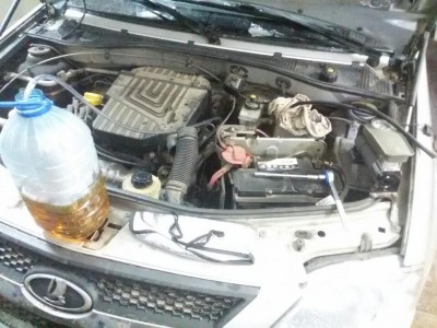

vaduha75 писал(а):прикупил 6 литров антифриза AGA Z65. Думаю заодно и антифриз сменить на свежий.
Посмотрел - ни одного одобрения автопроизводителей. Стремно лить. Такой антифриз может оказаться миной замедленного действия.

гость писал(а):Такой антифриз может оказаться миной замедленного действия.
Чем грозит?

Поест алюминий, латунь, бронзу (датчики, радиатор, патрубки, ГБЦ вплоть до замены прокладки со шлифовкой ГБЦ)

гость писал(а):Поест алюминий, латунь, бронзу (датчики, радиатор, патрубки, ГБЦ вплоть до замены прокладки со шлифовкой ГБЦ)
Кошмар какой! А многие в рено и ларгус льют его. Бедолаги.
Будем посмотреть.
