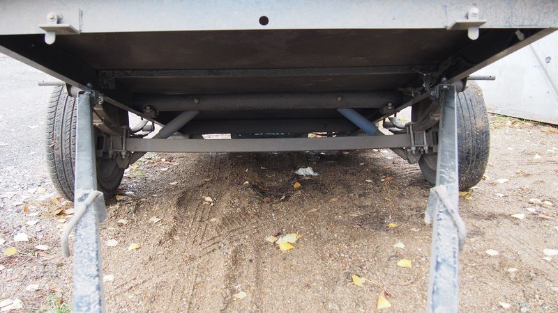

У прицепа балка погнута. От восьмерки-девятки не подходит. Предполагаю, что от Москича 2141. А может и оригинальная курганского производства.

неаwill писал(а): Предполагаю, что от Москича 2141.
сто процентов, выгнуть и проварить с уголками сверху!will писал(а):А может и оригинальная курганского производства.

Выпрямить нельзя ее?
оно же выгнулось, значит и обратно можно, только вот будет ли оно работать как надо.. но там дорабать можно же
обычно придерживаюсь такой теории
Добавлено спустя 5 минут 45 секунд:
Уголок не поможет. Нужна стальная пластина. ребром приварить ее, и все. Ничто ее не согнет
пластину толщиной не меньше 5-6 мм думаю.. или уголок согнуть уголком и под угол подварить трубу в распор

Когда-то лет 30 назад я выпрямил балку на рабочей Ниве. Она была загнута вверх и назад, колодец нашла. Но сейчас не помню как и чем правили. Помню было в условиях обычного гаража и было нас двое. Мозгов уже не осталось. Раньше-то молодой был, сильный, смелый умный. Щас порох кончился, не соображу, что и как.
Мне ее усиливать нет необходимости, перегружать я ее больше не буду, вот как выправить не соображу.

Как вариант подпорку под центр балки и прыгать с боков, колеса должны висеть. Прыгать это образно..

Спасибо за совет, конечно. Но там рота солдат должна прыгать, чтобы ее выгнуть. )))

Да, домкрат, только вот куда концы балки упереть. У нас во дворе стройка, щас пойду с прорабом посоветуюсь, он так же ларгусовод. Мож найдем куда упереть, мож блоки какие, мож конструкции. Усилие там приличное надо, пару тонн точно, чтобы не рывками гнуть, а плавно

а если поставить два авто и под порог засунуть концы балки со снятыми колесами? и в середине поднимать? должна выгнуться

Миша, тебе пороги не жалко? Да и не поможет, веса 2 авто маловато будет. Говорю же, стройка во дворе, найдем что-то потяжелее автомобилей.
Ну и шуточки у тебя...

снятую балку без колес в ворота гаража, грыжей вверх, сверху домкрат упираем в верх ворот, края балки на кирпичи грубо говоря, и давим домкратом вниз в распор!

Гараж чужой, арендованный. Свой бы не жалко, но чужим рисковать не стану.
Щас поговорил с прорабом. Говорит есть блоки по 1,5 тонны, краном поставим куда надо и снизу будем давить домкратом. Еще подложу между домкратом и балкой толстую пластину, чтобы не замять балку. Думаю должно получиться. Теперь вопрос в другом, балка не снята пока, погода не очень. Мож завтра наберусь смелости и сниму. Потому что дальше погода еще хуже будет. А мож прицеп сюда во двор притащу, хоть дома можно будет погреться.

недавно двухтонником погнули уголок примерно на 70, поставленный под верстак. давили в потолок.

Груженый прицеп (типа schmitz, kogel) с пневмоподвеской Вам в помощь.will писал(а):Еще подложу между домкратом и балкой толстую пластину, чтобы не замять балку. Думаю должно получиться.
Да, и при таких загрузках прицепа, лучше сменить все-таки прицеп, на двухосник с тормозами. А то, не только ведь колеса стрелять могут, на мокрой дороге при торможении сложить может на раз-два (тьфу-тьфу-тьфу).

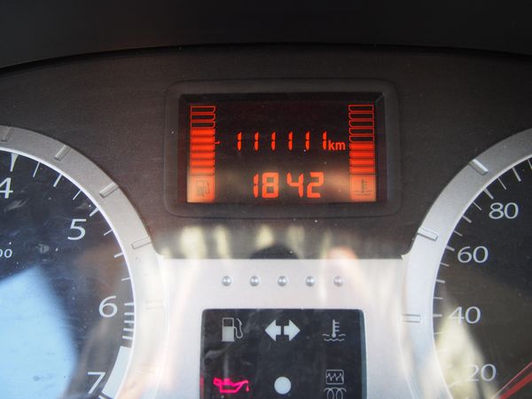

Привет всем. Что-то давненько про машинку не писал. Вот на одометре цифирьку поймал 3 августа.
Где-то около 100 тык заменил передние тормозные колодки, комплект ГРМ, свечи, шаровые. Все оригинал. В сервис не ездил, все сам поменял. Руководствовался роликами на ютубе и мурзилкой (Третий Рим). Для замены ГРМ позаимствовал у товарища фиксатор валов.
За прошедшее время после последнего поста машинка побывала в городах: Пермь, Ижевск, Йошкар-Ола, Чебоксары, Самара, Ульяновск, Саратов, Балаково, многие города Татарии, Казань. В этих городах бывал неоднократно, и по работе ездил, и отдыхать с подругой ездили, осматривали достопримечательности.
В июле ездили в Питер, там жили 10 дней. Осмотрели много городов в области да и сам Питер немного. На обратном пути останавливались в городах В.Новгород, Тверь, Ярославль, Н.Новгород. Ночевали на съемных квартирах, осматривали достопримечательности. Заехали на Валдай, были на истоке Волги. Также были в Юрино, ночевали в замке Шереметьева. Козьмодемьянск (Нью-Васюки) и музей Остапа Бендера конечно же не пропустили. Обратный путь занял 11 дней. Брали попутных пассажиров через сайт Бла-Бла-Кар и туда и обратно. Дорога и проживание окупились. Затраты были только на экскурсии и питание. Где-то 10 тыр на двоих вышло.
Что-то не получилось этим летом на Черное море поехать, видимо в августе все-таки рвану туда с коммерческими целями через недельку-другую.
Так все нормально. Много работаю - мало сплю в перерывах между поездками, поэтому форум только читаю с ноутбука в машине. Так что не теряйте меня, друзья.
