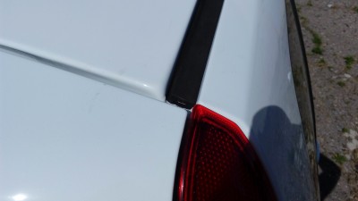

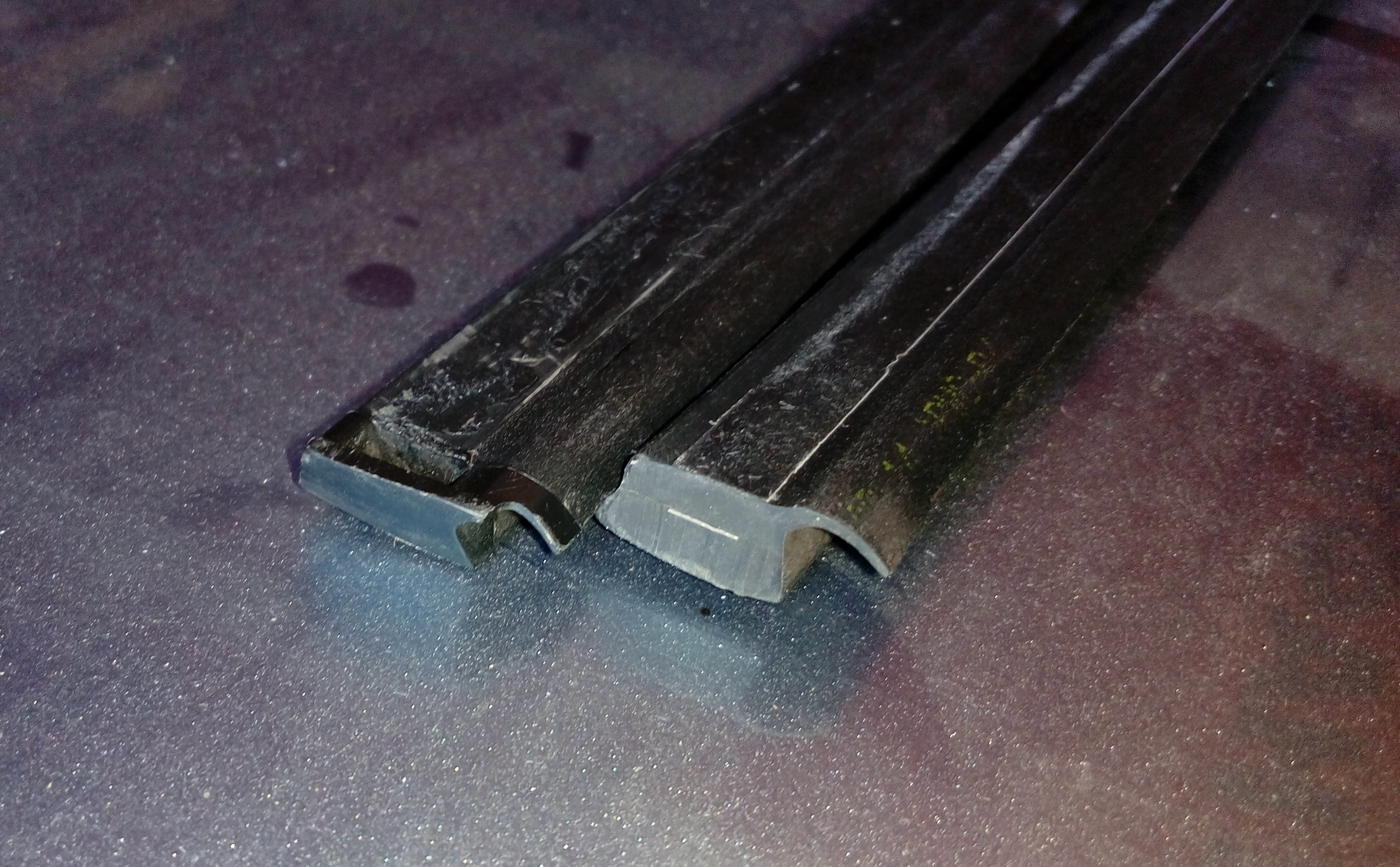

Купил 3М-овский акриловый скотч (6мм*0.8мм, 5м) за цельных 150 рубасов, дабы приклеить резинки на крышу.
Так как мои резинки безвозвратно пропали (да и заломаны ж, поди, были неслабо), а те, что достались с крышей, были явно постарше, забрал их домой для "приведения в чувства". Вымыл хорошенько, удалил остатки старого скотча, еще раз промыл и высушил. Затем обработал хитрым средством для восстановления резиновых роликов в принтерах - пущай резина подразмягчится и былую эластичность вернет.
Кузов и резинки хорошо "прогрел" на хорошем солнышке, обезжирил и прилепил.

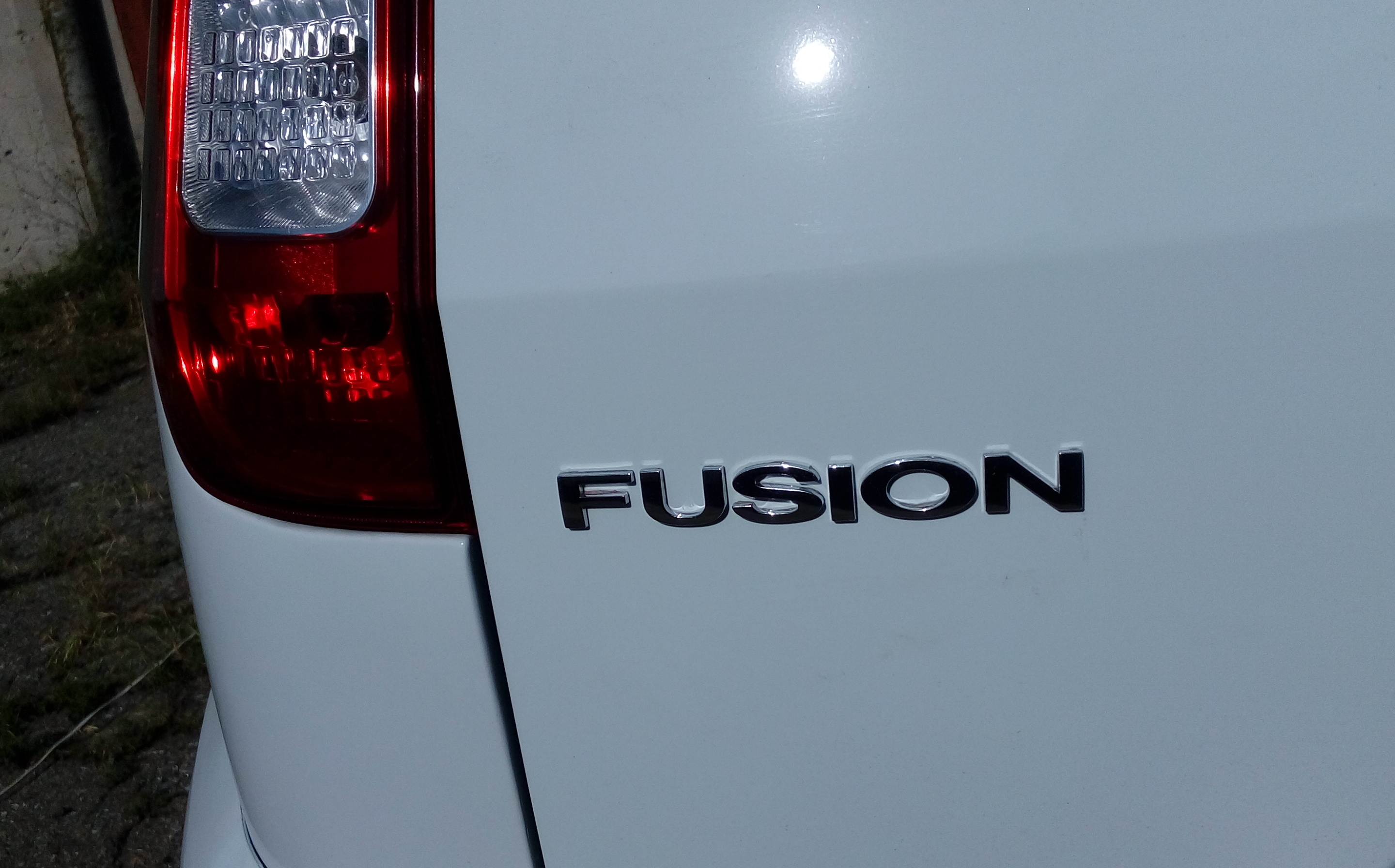

Заодно присобачил и букаффки на заднюю дверку. :thumbsup:

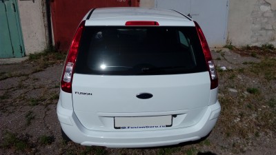

Общий видок с резинками и букаффками
Вроди получилось неплохо. Скотч за недельку подпросох, буковки чуть шатаются при нажатии, но уже все меньше...

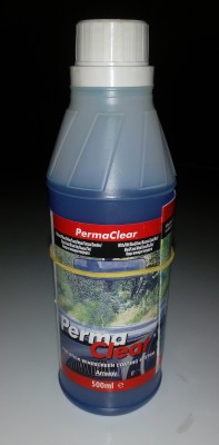

Добрались руки до уже давно купленной жижи для стекла. Amway Perma Clear
Выдраил стекло, залил в пустой бачок в соотношении 1:50 (30мл на 1.5л воды). Под дождь не попадал пока, но мошек по пути было прилично. Если капот весь в мелких точках от них, то на лобовике я замечал всего несколько штук (наиболее крупные, со звуком разбившиеся), да и те почти полностью смывались дворниками в принципе. Как по мне, эффект "отталкивающий" есть. Будем поглядеть, как поведет себя в "хорошую погоду".
И это при том, что я разбавлял 1:50... А в инструкции как-то странно написано: при >"-37" 1:1? затем другие минусы... и последняя запись при >"-2" 1:20. Что делать при "+30" - загадка ))) Я в целях экономии попробовал к 50... Надо пошерстить, что пишут те, кто пользовал ее ))

Не, Денис. Это позиционируется как "защитная система для стекла". Типа вода слетает и т.п. Типа воска для кузова что-то. Тупо пользуешь вместо омывайки, а получаешь некоторое защитное покрытие.
Вот с офф.сайта описание нарыл:
Система покрытия лобового стекла PERMA CLEAR™
Цена: 139.00грн.
Незамерзающая система покрытия лобового стекла
Торговая марка PermaClear Ltd, Северная Ирландия, Великобритания
Средство PermaClear можно использовать в любой системе очистки лобового стекла. Оно создает слой из полимера, не позволяющий посторонним веществам приставать к стеклу, что повышает безопасность вождения, улучшая прозрачность лобового стекла.
Обеспечьте себе хорошую видимость, сделав лобовое стекло автомобиля идеально прозрачным, и поддерживайте это его свойство с помощью новой системы покрытия лобового стекла PermaClear, которая создает на лобовом стекле защитный слой и облегчает его размораживание и удаления с него следов от насекомых.
Добавьте средство PermaClear в систему омывания лобового стекла, и каждый раз, когда Вы ее будете включать, он будет восстанавливать на лобовом стекле защитное покрытие из полимера, к которому не будут приставать никакие посторонние вещества. Заполняя мелкие царапины на стекле, это средство делает поверхность лобового стекла гладкой и крепкой, благодаря этому значительно медленнее снашиваются дворники, а видимость улучшается, поскольку капли дождя быстро скатываются по стеклу.
Характеристика и преимущества:
- Полимерное покрытие лобового стекла, к которому не пристают посторонние вещества, облегчает размораживание стекла и удаления следов от насекомых.
- Повышает безопасность водителя и пассажиров.
- Замедляет изнашиваемость дворников до 70%.
- В состав формулы входит антифриз.
- Предотвращает замерзание системы омывания лобового стекла.
Способ применения:
- Полностью опорожните систему очистки лобового стекла вашего автомобиля, прежде чем впервые залить туда Систему покрытия лобового стекла PermaClear™
- Тщательно вымойте лобовое стекло чистой водой
- Наполните емкость системы очистки водой и средством PermaClear согласно отметкам для приготовления раствора необходимой концентрации
- Включите систему очистки лобового стекла.
Количество частей средства : Количество частей воды
Обычная температура выше +2°C - 1:20
При температуре когда можно ожидать понижения до -4°C -1:10
Зимой при температуре до -33°C - 1:3
Примите во внимание:
Система покрытия лобового стекла PermaClear™ является комплексным средством, поэтому не добавляйте никаких других моющих средств в систему очистки лобового стекла, если она уже содержит PermaClear Наполнив емкость системы очистки, включите ее, чтобы убедиться, что она работает, а защитное покрытие PermaClear™ наносится на поверхность лобового стекла и распределяется равномерно. Если на стекле появились потеки или разводы, необходимо проверить дворники. Если на стекле образовалась матовая пленка, необходимо снова убедиться, что вся система очистки тщательно промыта чистой водой перед добавлением средства PermaClear.
Примечание:
Всегда перед использованием Системы покрытие лобового стекла PermaClear тщательно вымойте внешнюю поверхность лобового стекла автомобиля.
Объем: 500 мл
По факту СРАЗУ бросается в глаза, что дворники ходят по стеклу явно веселее и мягче. Это чувствуется сразу. Посмотрим, как будет, когда попаду под дождь.
