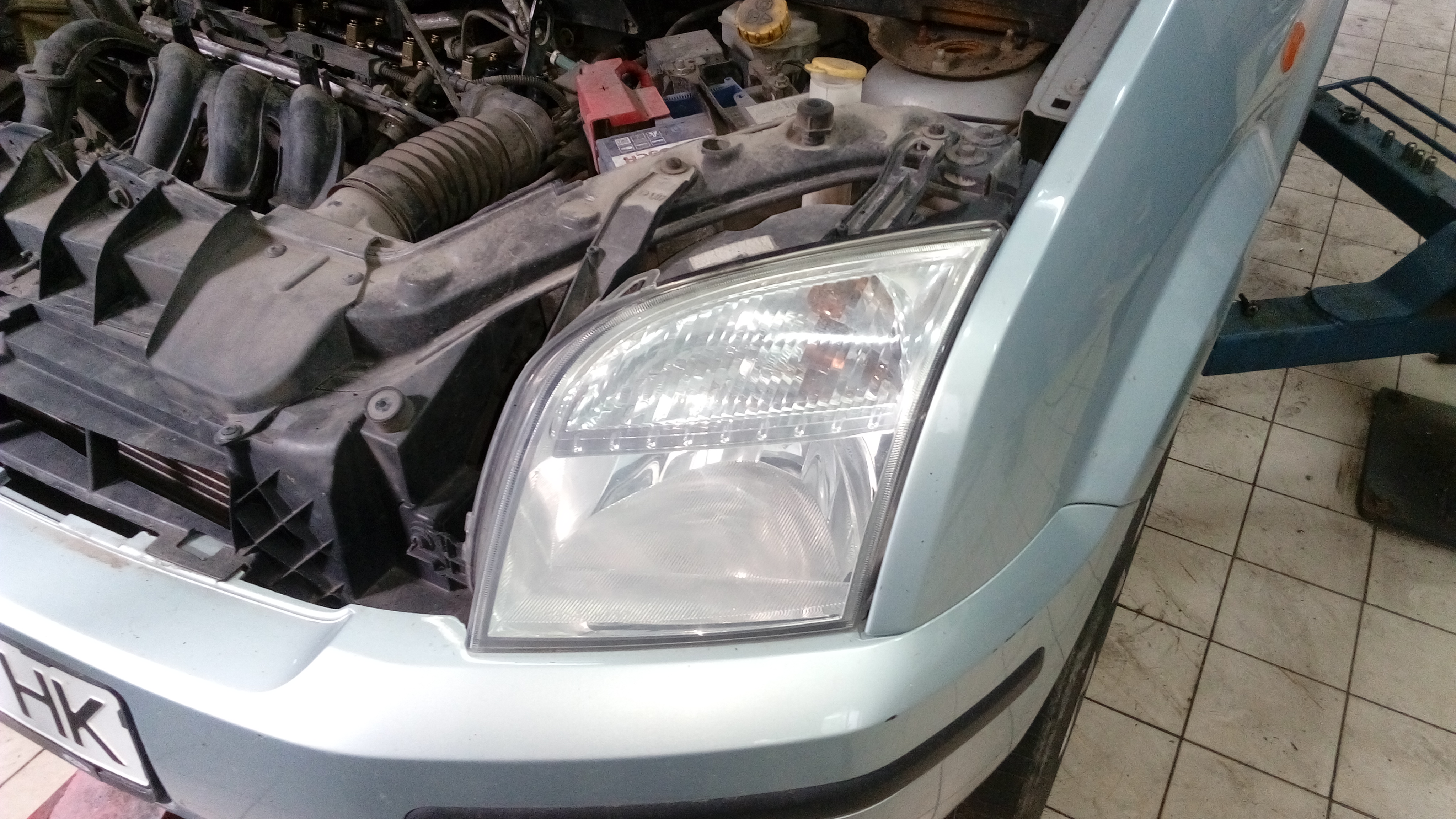

Ну это какой-то европейский вариант. У нас я таких чот не видал.

Это дорестайл 2002-2006. У тебя крышка багажника от такого, как я понял.

Денис, что примечательно: Моя "родная" крышка багажника выгдядит именно как на твоем фото (серая планка НАД номерным знаком), а вот в той двери, что прибыла из поляндии, эта планка окрашена в цвет кузова... Других "внешних" отличий я вроде бы не наблюдал. :hmmm:

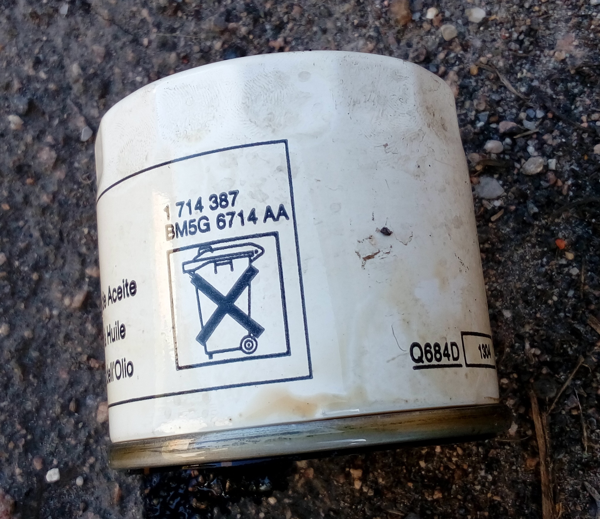

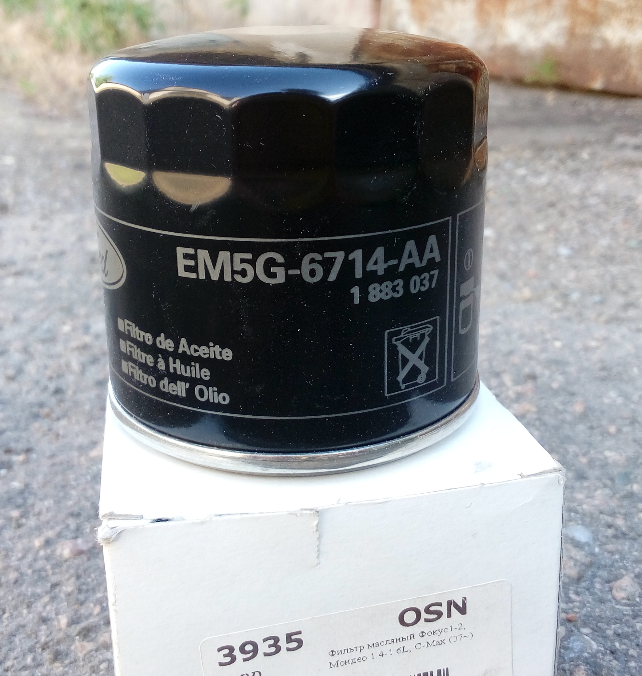

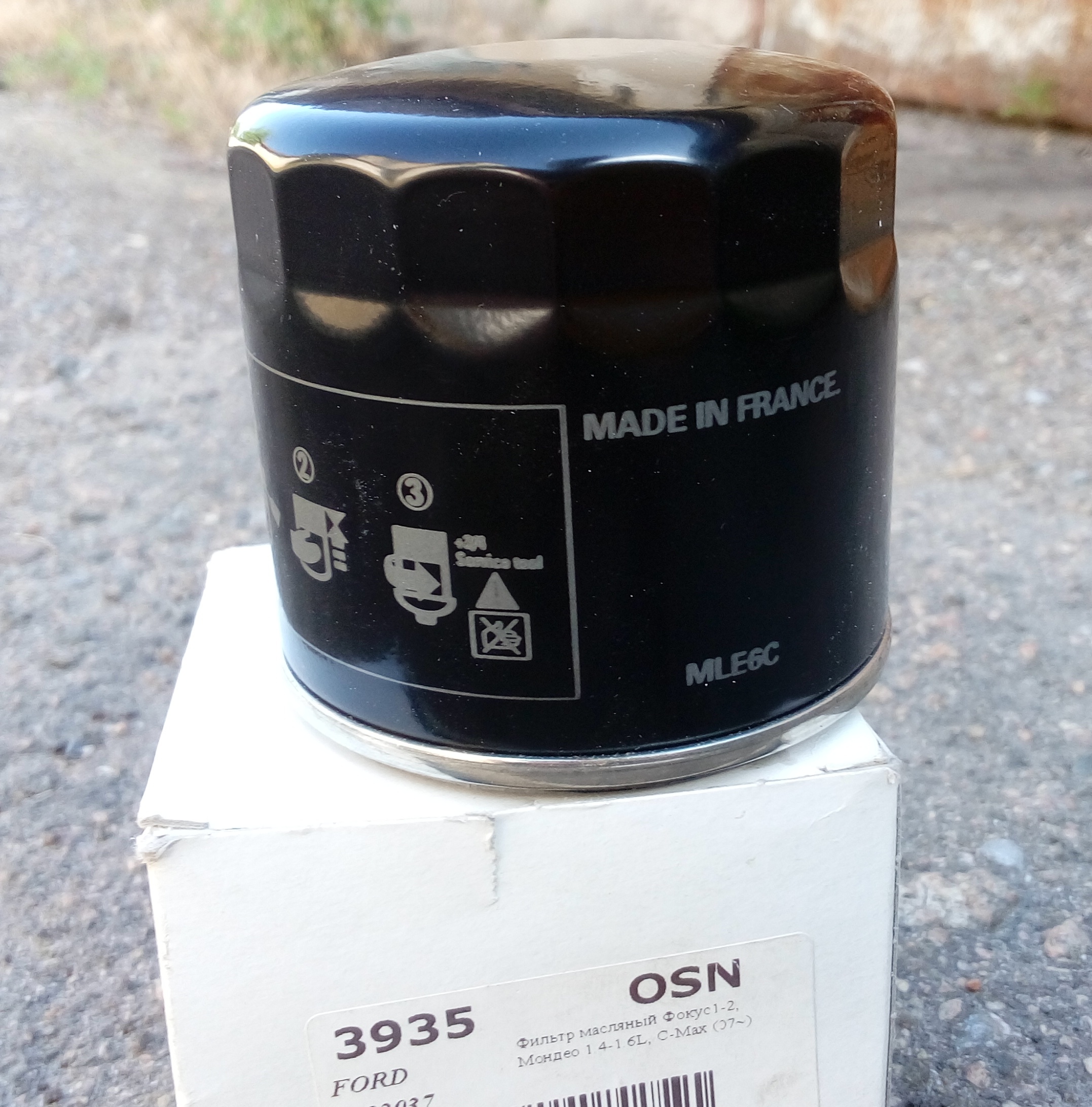

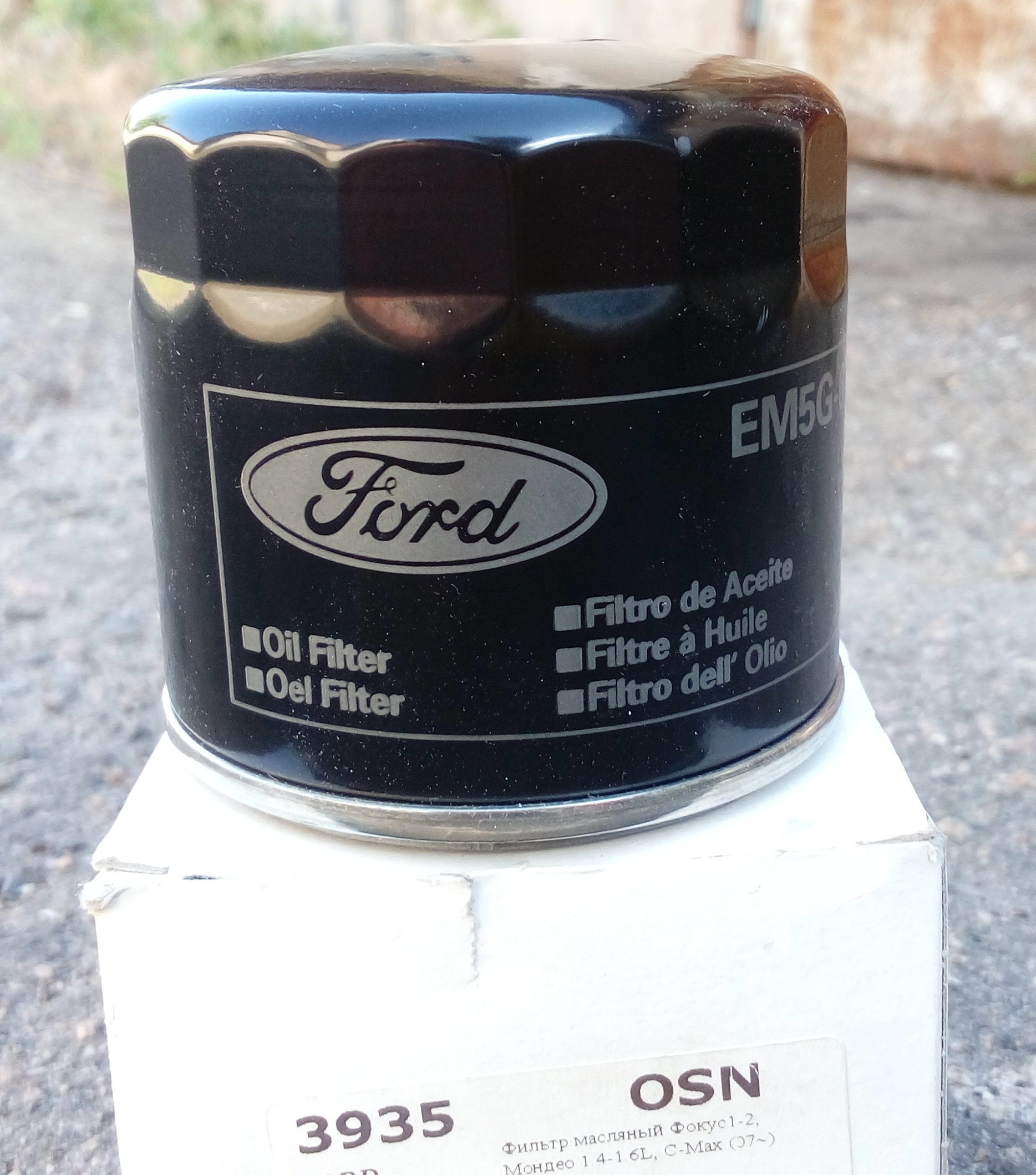

Вчерась, наконец поменял маслице...
Старый фильтр
Новый..

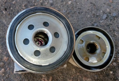

Разница внутрянки. В старом видна пружинка ))
Маслице. Родное, Фордовское...

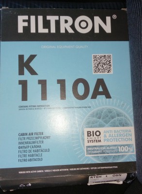

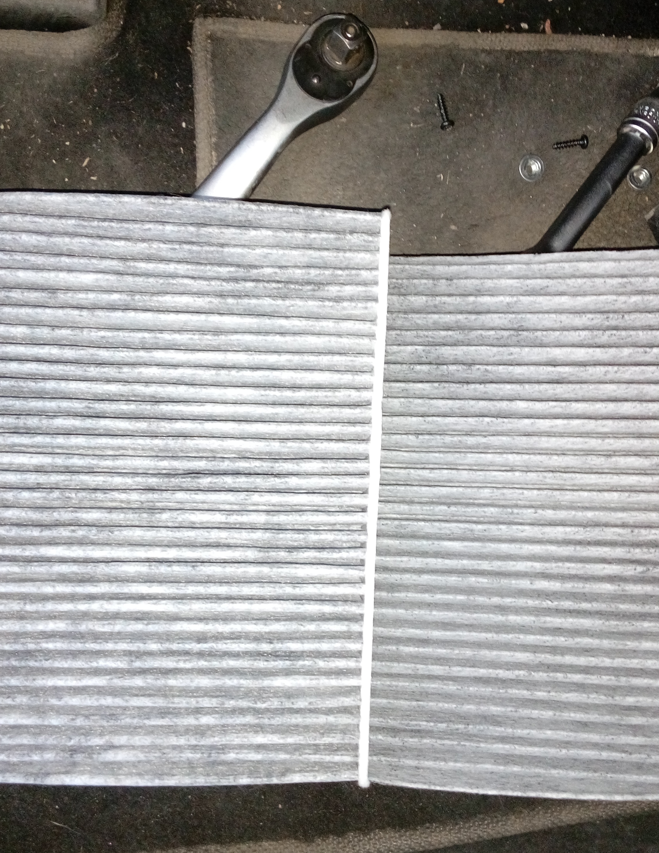

Заодно поменял и салонный угольник.
Вот такой поставил:
Оба фильтра рядом:
Не обращайте внимание на кажущуюся разницу в габаритах. Просто находились не в одной плоскости во время съемки. Они абсолютно одинаковые, Фильтрон четко стал на место. :pop:
