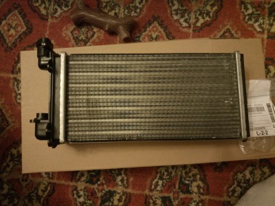

Купил радиатор печки, 1000руб.
Ну теперь то будет жара.
Когда поменяю.
А то менять там тяжело, он упирается в педальный узел и рулевой вал

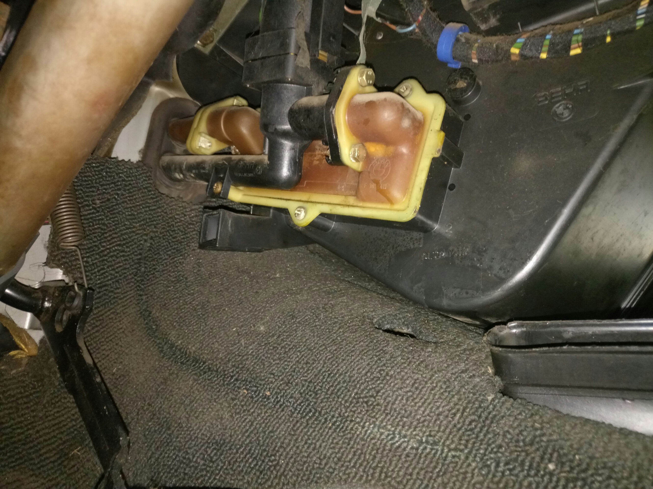

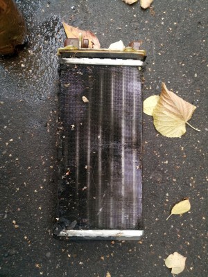

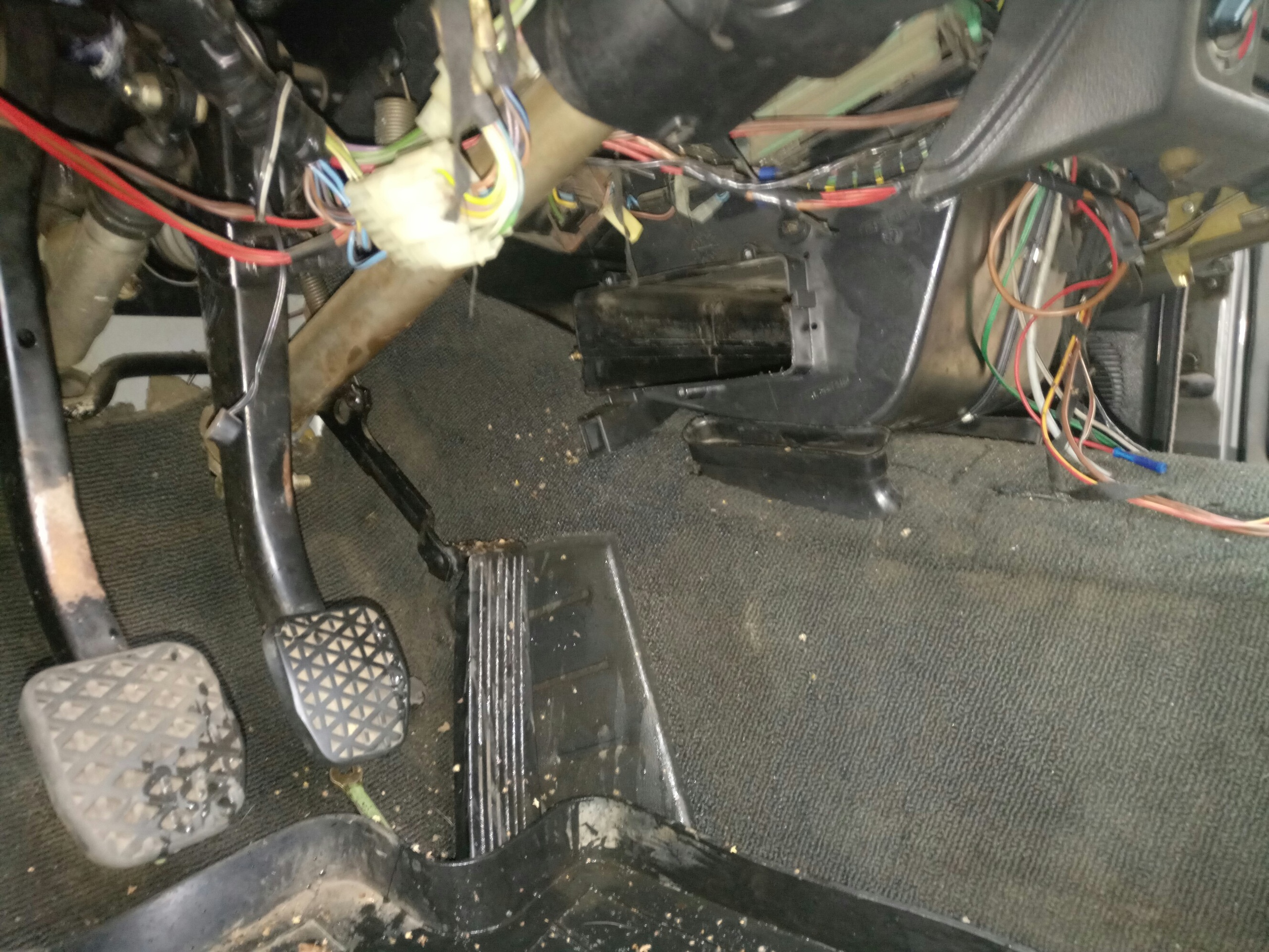

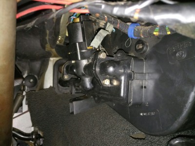

Настал выходной и я занялся этим. Открутил патрубки печки, снял щиток под капотом, скрывающий вентилятор, открутил оттуда 4 гайки крепления корпуса печки, снял кожух вентилятора. Теперь в салон. Снял консоль туннеля кпп, водительский кожух ног, пластмассу у пассажира, снял воздуховоды, открутил клапан печки. Как оказалось, радиатор у меня уже подтекал. Но я не замечал, так как подливал максимум литр раз в полгода. Теперь самое интересное - радиатор упирается в педальный узел и рулевой вал. Я сорвал корпус печки со шпилек, сильно потянул на себя, изгибая всю торпеду, и в таком положении вытащил. Видно, что радиатор сильно устал. Сборка оказалась еще сложнее. Вторая трубка радиатора прикручена со стороны моторного щита, что заставило меня помучаться. Прикрутив ее к радиатору печки, засунуть обратно корпус печки не получалось. Пришлось снять резинку, которая между салоном и подкапоткой. Тогда всё пошло. Но обратно я ее вставить не смог, она толстая и плохо гнется. И так сойдет. Потом всё собрал в обратной последовательности. Проехался - дует холодным. Перепутал патрубки печки. Поменял местами, заехал на большую горку, чтобы проверить нет ли воздушных пробок. Воздушных пробок нет. Долил литр. Печка дует теплым. Отстой. Хотя проверил краник печки, продувал ртом, вполне продувается. Думаю бмв говно и пора покупать калину.

Непрочитанное сообщение Йожык » Вс окт 07, 2018 6:23:39
А сам радиатор то горячий?
Re: BMW E30, m10b18, lachssilber metallic, 1987
Непрочитанное сообщение bilbo » Вс окт 07, 2018 8:21:32
В Калине только печка бредовой конструкции и индикатора заряда нет. А в остальном отличная машина. :D
коплю на дачу
Для лёгкого бездорожья самое то.
Благодарил (а): 1098 раз
Поблагодарили: 671 раз
Непрочитанное сообщение Rickrose » Вс окт 07, 2018 8:44:11
Йожык писал(а):А сам радиатор то горячий?
ну такой теплый, не горячий
Непрочитанное сообщение Йожык » Вс окт 07, 2018 9:11:37
А мотор тоже тёплый или горячий?
Непрочитанное сообщение Rickrose » Вс окт 07, 2018 9:17:51
Йожык писал(а):А мотор тоже тёплый или горячий?
мотор горячий и патрубок входной горячий
Непрочитанное сообщение Йожык » Вс окт 07, 2018 10:38:10
А выходной?
Непрочитанное сообщение Rickrose » Вс окт 07, 2018 10:53:14
Йожык писал(а):А выходной?
холоднее чем входной. Руку держать можно спокойно.
Непрочитанное сообщение Йожык » Вс окт 07, 2018 16:11:21
Значит проблема с герметичностью воздуховодов. Воздух идёт мимо радиатора или подсасывается где то.
