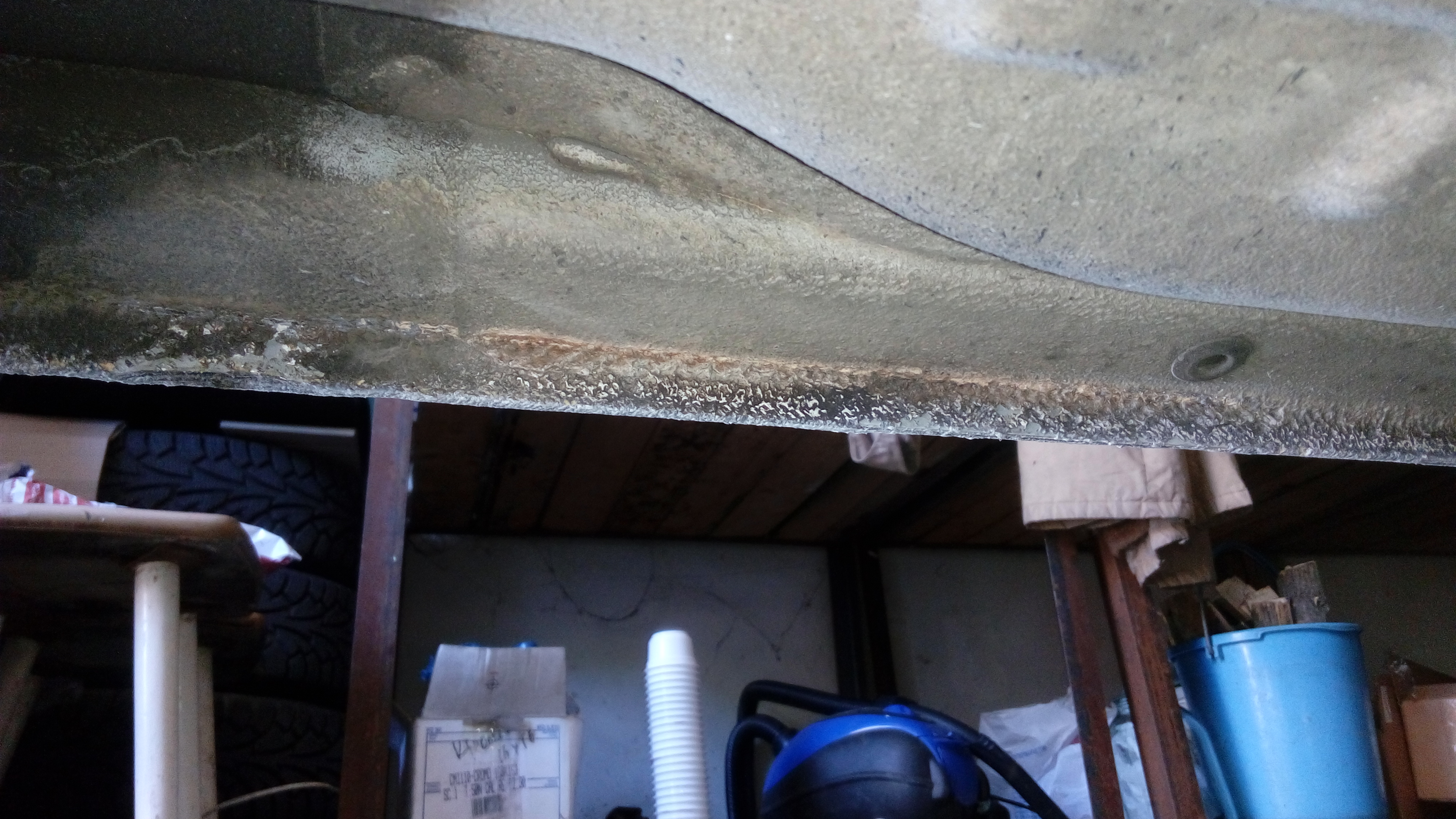

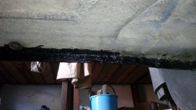

Вчера доводил до ума днище (уголки) под порогами.
Долго думал, ЧЕМ покрыть металл на месте содранного стапелем заводского. Первая мысль - Хаммерит, которым меня в 12 году Витя угощал :) Открыл банку и подофигел - за 5 лет даже концистенция не поменялась! Хоть прямо сейчас бери и мажь! Но, слегка пораскинув мозгами, полез смотреть на то, что сделал им в 2012-м... За 5 лет средство на днище высохло до концистенции подсушеного пластилина. Т.е., форму держит (не течет!), но при надавливании липнет чуток. Если провести даже пальцем, но чуть нажав - тянется малость за пальцем. На днище это все хорошо, а вот под порогами как-то стремануло - будет сниматься и тянуться домкратом. :slap:
Подумал-подумал... И решил профигачить эти места оставшимся клеем для стекла. Штука довольно мощная, крепкая. Зачистил все содранные места (где-то до грунта, где-то и метал пошкорябан был), прошелся специальной салфеточкой влажной, после просушки праймером и уже по высохшему праймеру зубной щеткой промазал клей. Сохнет...
Вот так было попорчено
Зачищаемся
Праймер
Клей
А это 5-летний Хаммерит
Посмотрим, как оно себя покажет ))

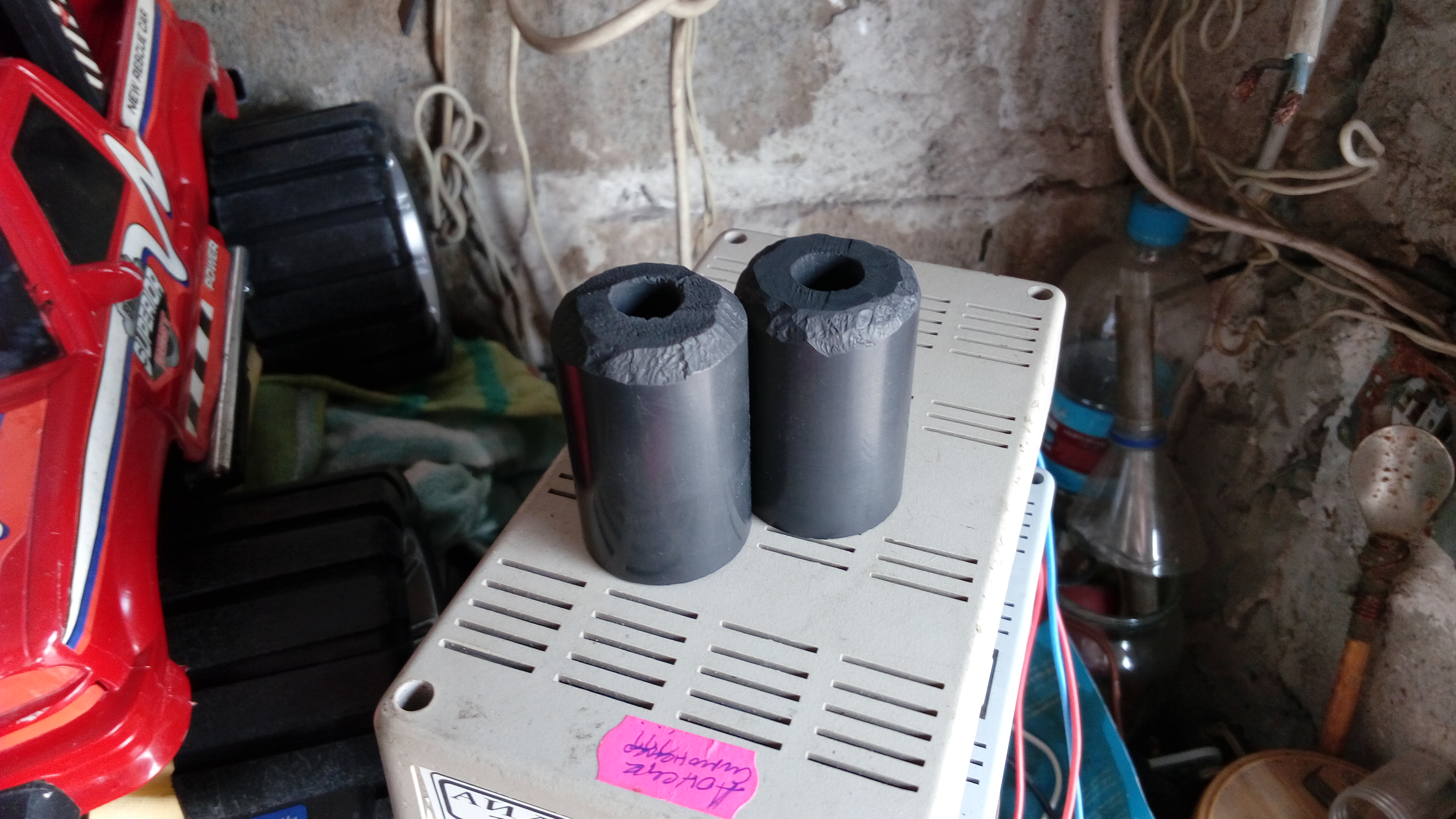

Сегодня изобретал проставки на ось стеклоподъемника под карты задних дверей. Как показал каталог, они БЫЛИ... Но куда делись - хз. Посему, штангель в руки и менять размеры. :). Образца ж нетЪ. Материалом выбрал вал от матричного принтера. (w00t)
Внешний диаметр вполне подошёл, внутренний впритык - пришлось раздуплить на 1мм, чтоб ходила проставка на валу легко.
Вот такая хрень получилась )))

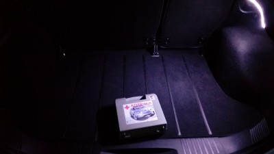

Ну и собрал, наконец, багажник. Плюс восстановил там свет, ибо старую ленту (на ней, кстати, секция из 3 диодов уже глючила прилично) "нехорошие люди" прибрали к рукам. Ну пусть подавятся, мы новую прикрутили - запасы ж имеются! ;)
На этот раз снял пластик (опыту уже хоть отбавляй! :psih: ), дабы прикрепить порядочно, а не кое-как, лёжа в багажнике и на весу. На этот раз все культурненько!
Ну и результат после сборки.
