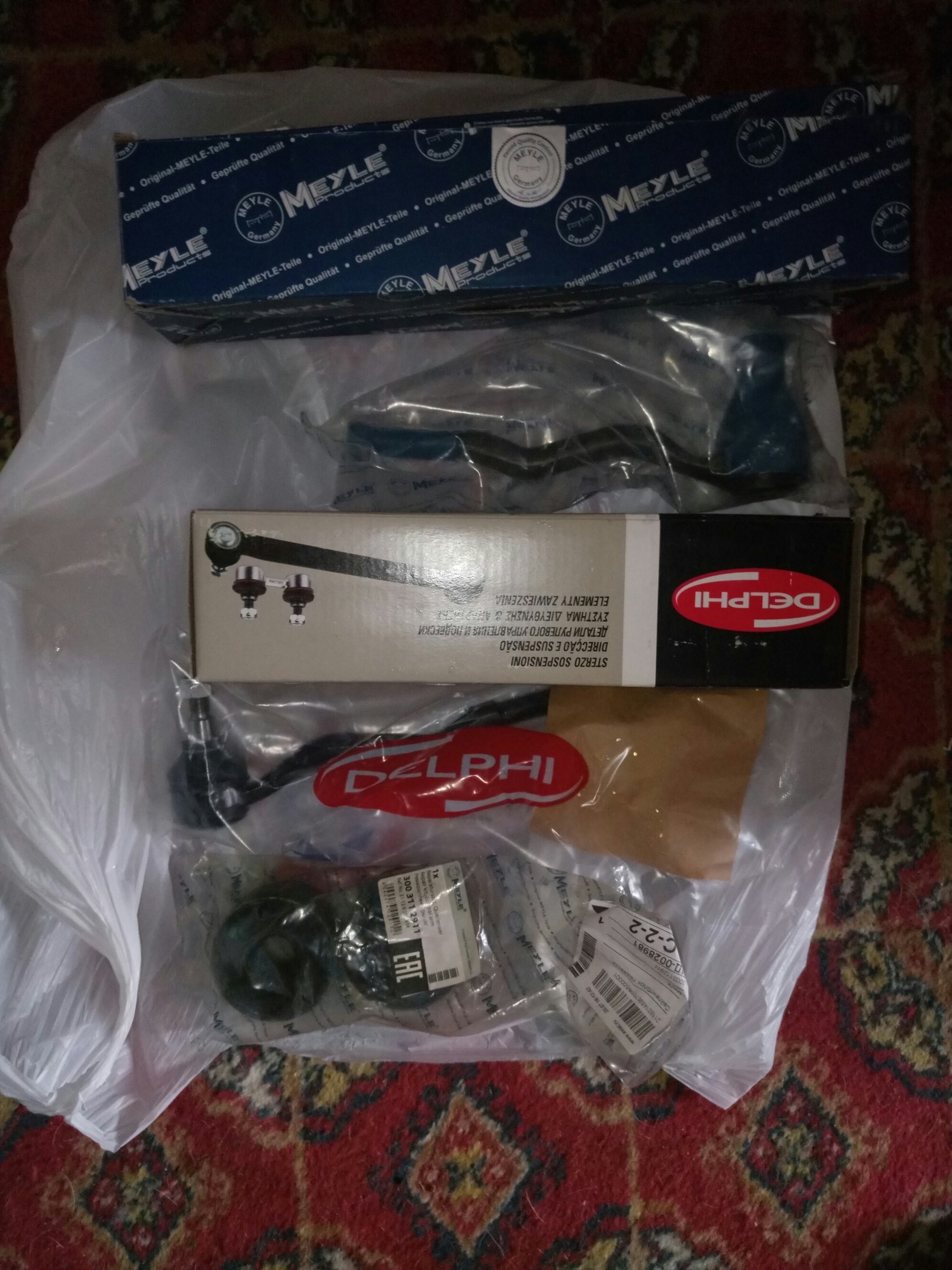

А еще купил новые рулевые тяги, так как я одну сломал, случайно попав по пальцу(( (палец стал легко двигаться) Хотел две одинаковые, но по одной пришел отказ. Взял разных фирм, ну и пофиг, схождение и так в ноль выведется.
