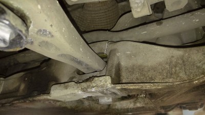

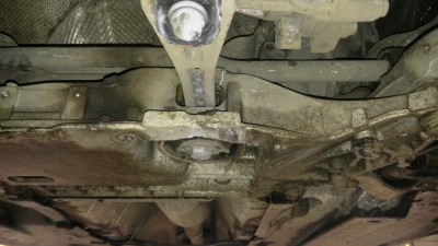

Налетел на здоровенный булыжник, машину подкинуло, думал что хана картеру, ан нет... разбил подрамник:
Купил на разборке б\у, продавец в недоумении - очень редко меняют подрамники, типа неубиваемая деталь))

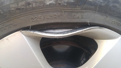

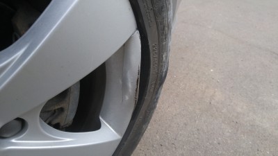

Влетел в заботливо оставленный открытым люк. Сразу скажу, люк на подъеме, его было не видно вообще. Объехать возможности не было.
Разбил два колеса по пассажирской стороне.
На таких колесах доехал до Москвы, без особых проблем. Удивился сервису по ремонту дисков, быстро и даже не видно что ремонтировали)

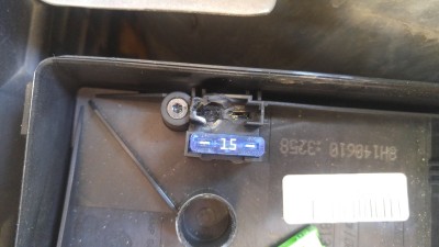

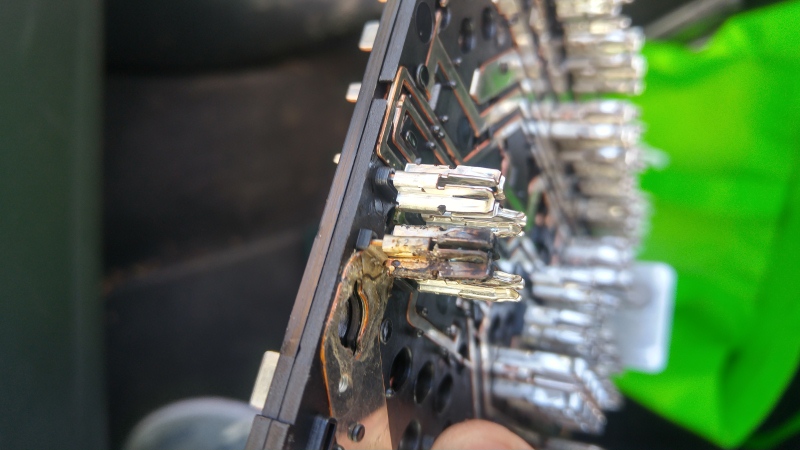

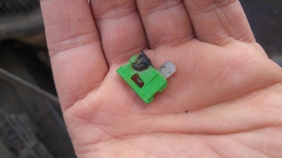

Еду как то и вдруг гаснет внешнее освещение спереди со стороны пассажира, сзади -с водительской стороны. Вырубилось просто все: фары, птф, габариты, тормозные огни...
Оказалось сдох предохранитель F16 вроде... это "болезнь" этих машин. Притом ладно бы просто пред сгорел, нет, у него отгорела ножка, расплавило посадочное место. Отремонтировал самостоятельно, оказалось не сложно) Поставил крепление с пустого места.

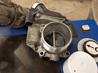

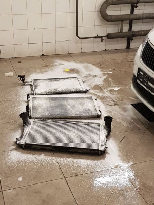

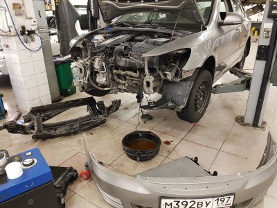

Ну и провел ТО машинке: заменил натяжитель цепи ГРМ, саму цепь, промыл форсунки, дроссель, систему охлаждения, радиаторы, перезаправил кондей, поменял тормозную жижу...

Сам только блок предохранителей пересобрал) А все остальное сервис, разный, и официалы и проверенные неофициалы)

Непрочитанное сообщение AlexZH » Пт янв 05, 2018 13:46:24
vaduha75 писал(а):А все эти чистки-промывки-замены по регламенту на 60 тыс положено делать или просто подстраховался?
Замена натяжителя и цепи - болезнь моего мотора, нужно было вылечить иначе могла быть беда,
Чистка дросселя - профилактика по рекомендации знающего товарища,
Чистка радиаторов - прошедшим летом было замечено интенсивное кручение вентилятором после остановок в жаркие дни, раньше такого не было. Решил что пора бы пакет радиаторов промыть.
Ну и за компанию поменял тормозную жижу и перезаправил кондей (тоже стало казаться что пора бы)
По регламенту масло я тоже поменял, забыл написать)

Мойка радиаторов и замена жидкостей - гуд :yes: :yes: :thum1:
А вот жареный пред это нехорошо. Лампочки справа все штатные и фирмОвые?

Ремни да, а цепь у ВАГа нет)))
Можете погуглить "перескочила цепь мотор CDAB"
Все штатное, тоже косяк конструкции, буду следить теперь)
Есть еще мысль в инете, что определенная партия таких блоков была бракованная - был плохой контакт на ножке этого преда.
Ну ничего, там еще свободных гнезд много! :psih:

Надо обязательно зачистить контакты. И обгоревший пред выкинуть, поставить новый :cigar: Иначе снова будет то же самое.

То что обгорело, уже не пред, глянь на фотки, там ноги нету совсем) конечно все поменяно.

Непрочитанное сообщение Haris22 » Сб янв 06, 2018 12:40:47
Вот это ТО, пол машины разобрать надо чтобы поменять :D :thumbsup:
Кстати, на пыжиках некоторых чтобы КПП снять, тоже приходится ТАК все разбирать :psih:

Непрочитанное сообщение Rickrose » Сб янв 06, 2018 14:29:33
Наоборот удобно, что вся морда на болтах и разборная.

Непрочитанное сообщение AlexZH » Сб янв 06, 2018 15:20:51
Haris22 писал(а):Вот это ТО, пол машины разобрать надо чтобы поменять :D :thumbsup:
На самом деле там почти ничего и не разобрано) Так что фраза "ТАК все разбирать" избыточна :)
PS: мне вспоминается денек, когда мы машины ковыряли у меня в гараже.
Если ничего не путаю, за то время пока ты снимал картонку с двери я пол салона разобрал и собрал обратно))
Так что разбираемость она разная бывает, хорошая разбираемость - хорошо))
