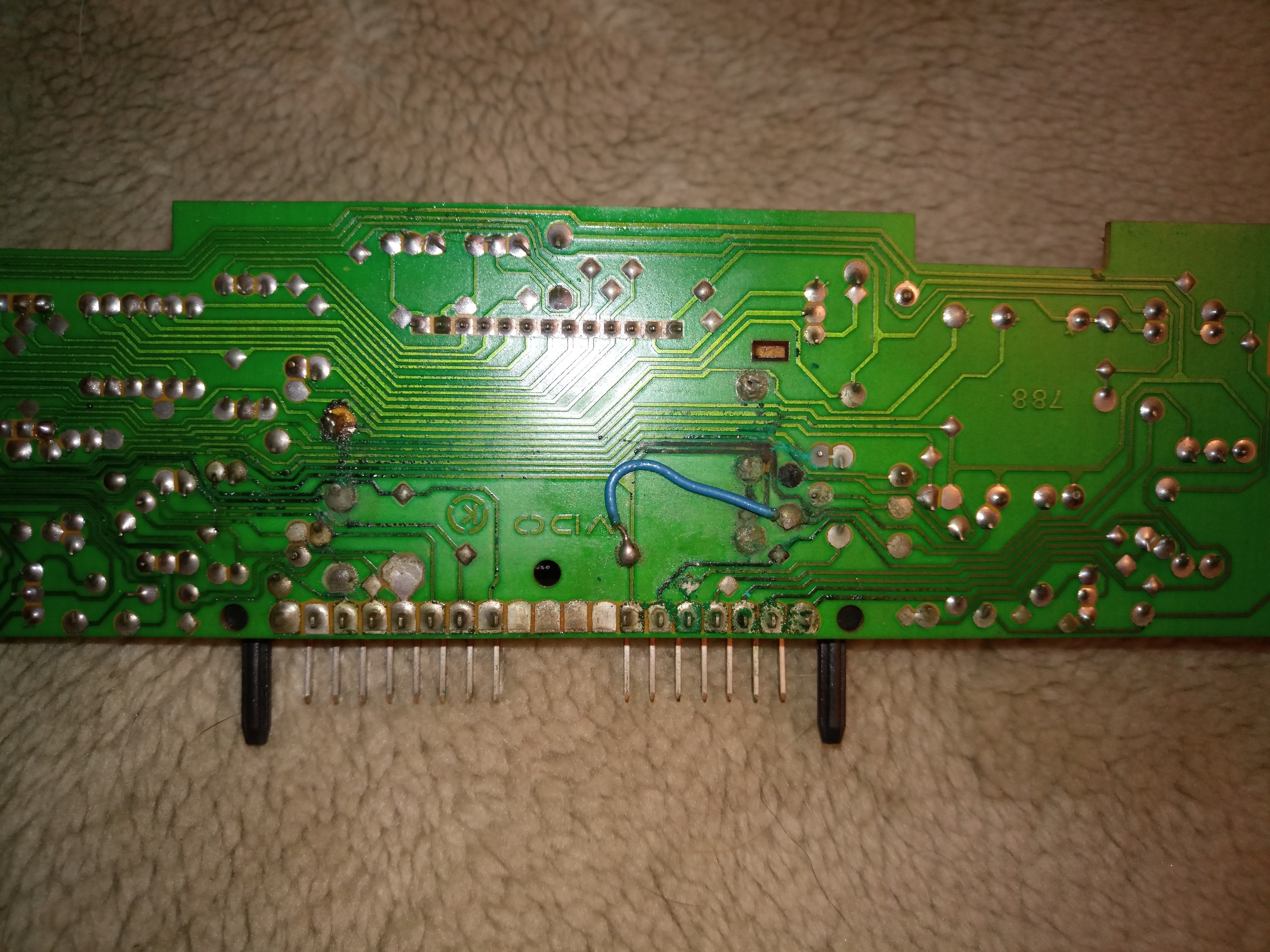

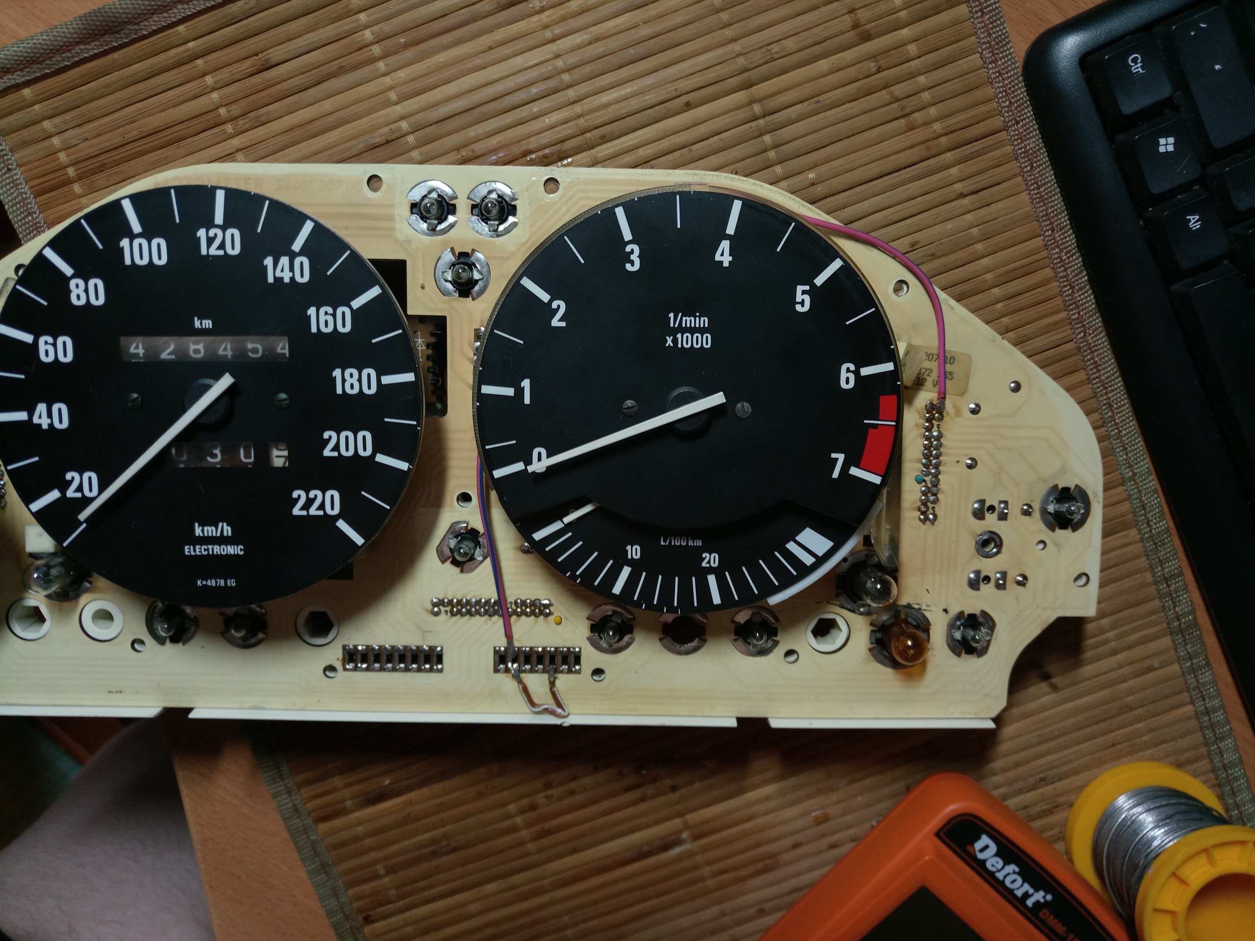

Поставил приборку с тахометром и эконометром. Разбирал, собирал раз 5. В первый раз поставил не работали указатели топлива и температуры. Снял, разобрал, нашел плохую массу, разобрал глубже, нашел уничтоженные кислотой дорожки на плате диагностики. Уничтожены они вытекшими никель-кадмиевыми аккумуляторами, которые от старости вытекли прямо на плату. Да уж, не очень удачное конструкторско-технологическое решение. Думал восстанавливать или нет, узнал, что сделав перемычку на основной плате, можно совсем избавиться от платы диагностики. Что и было сделано. Поставил, всё работает кроме указателя температуры. Снова разобрал, там где делал перемычку, нашел обрыв, видимо перестарался, перегрел, когда паял. Впаял проводок, поставил, собрал, вуаля, красота!

Rickrose писал(а): Уничтожены они вытекшими никель-кадмиевыми аккумуляторами
Чё они там делали?

Непрочитанное сообщение Rickrose » Сб фев 03, 2018 16:34:15
Буйный писал(а): Чё они там делали?
Они нужны для сохранения информации о периоде прохождения техосмотра и замене масла. Я посчитал, что мне эти индикаторы не нужны LOL
То есть вот такая вот плата (до 1986), на ней установлены аккумуляторы.

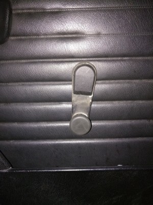

Ручка свеклоподъёмника - атас :preved:! Тебя с ней теперь не догонишь :sad: .
Сообщения: 10648
Re: BMW E30, m10b18, lachssilber metallic, 1987
Непрочитанное сообщение Rickrose » Сб фев 03, 2018 17:36:46
Буйный писал(а):Ручка свеклоподъёмника - атас ! Тебя с ней теперь не догонишь .
Меняется намного легче чем на наших машинах, пока эту втулку пластиковую вставишь, я несколько штук ломал (руки из ж). А тут просто шлицы и по центру торкс.

Работает же! А изначально не работало :psih:
Вообще думаю плата не очень, на некоторых по чуть ли не минуте держишь жало, ничего не отслаивается, а тут чуть передержал и уже дорожка пока-пока

А к нашим ручкам приноровиться надо, они снимаются на раз :-J

Йожык писал(а):Диагностика - это та самая хрень, которая на дисплее вечно пишет про нихт вассер чего то там?
Нет, на е30 она показывает только период техосмотра и замены масла. Inspection и Oilservice, не дисплей а 7 светодиодов, красные желтые и зеленые. Нихт вассер это в бортовом компьютере (которого у меня нет, как и датчиков всех)
