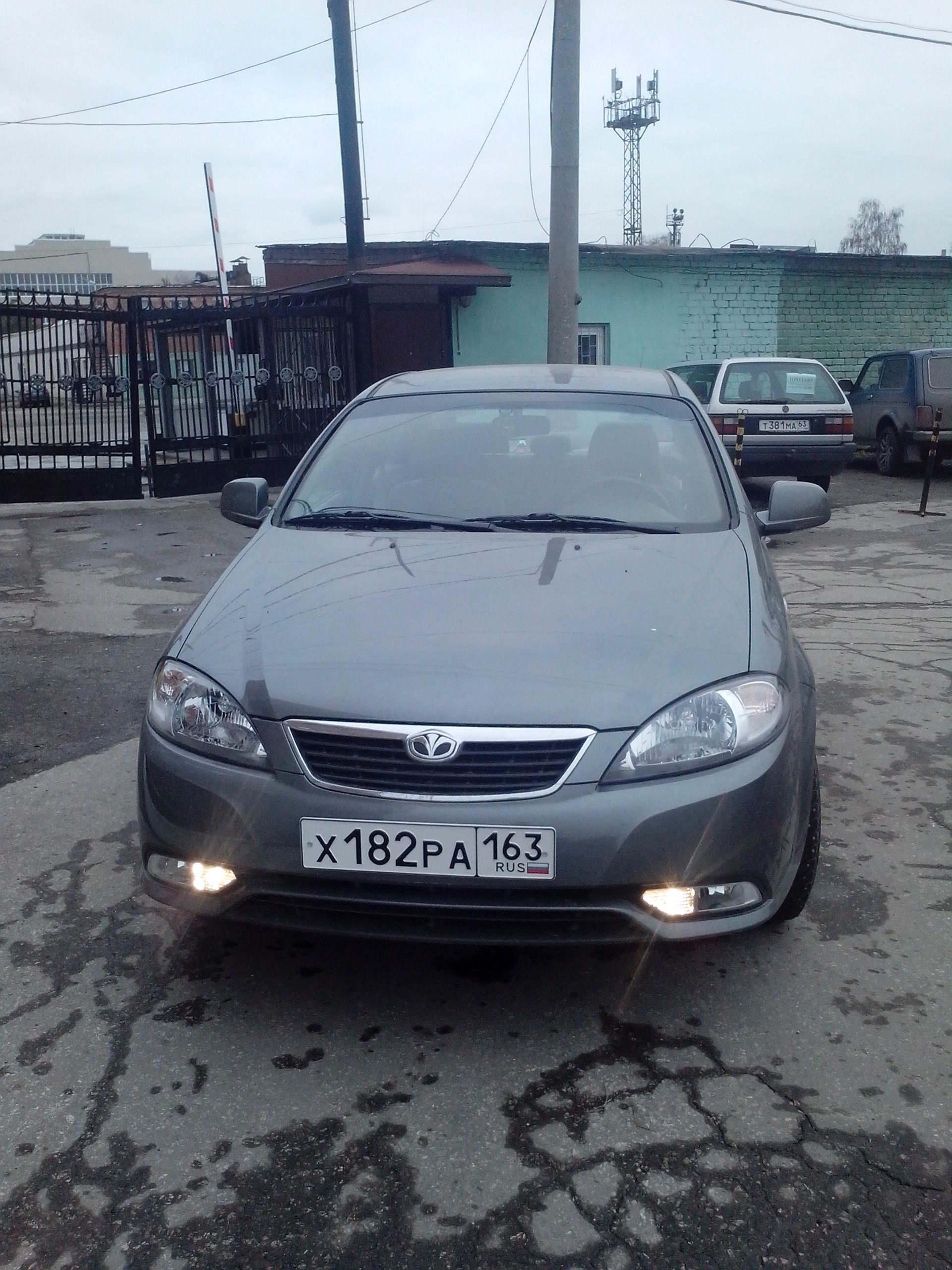

Хм... чот и я тему мимо глаз пропустил...
Поздравляю! Симпотная машинка. С ценником вааще повезло - молодец, вовремя. :thumbsup:
Haris22 писал(а):Спереди на приору похожа немного :D
а мне показалось, на Короллу :)
Haris22 писал(а):Задняя часть форд фокус напоминает (w00t)
тут согласен. причем, старый Фокус.
